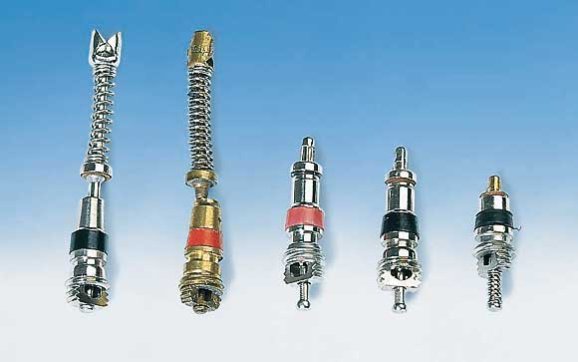

Das was da draufgeschraubt ist, ist ein Ventilaufsatz. So wie der hier:yabba hat geschrieben:Ich kann diese Kappe abschrauben, ja. Dadrunter war dann so ein rotes Ding da drin und ein Loch in der Mitte, aber wenn ich den Luftschlauch von der Tanke aufgesetzt habe, hat das Teil nur gepiept und wollte nicht reinpusten. Da hab ich mir dann gedacht das passt bestimmt nicht :/
Denn musst du KOMPLETT abschrauben und beiseite legen. Eventuell bist du mal froh darum. Danach siehst du ein ganz normales Schrader Ventil und das sieht so aus:
Dieses Schraderventil hat Ventileeinsätze die sich tauschen lassen. Siehe auf dem folgneden Bild unten rechts. Dafür wird aber ein Spezialwerkzeug benötigt. Siehe Bild. Aber eigentlich muss so ein Ventileinsatz nie gewechselt werden. Vorher ist der Schlauch kaputt und beim Auto wird normalerweise bei jedem Reifenwechsel ein komplett neues Ventil verbaut.
Wenn es, nachdem du den den Aufsatz/Reduzierung abgeschraubt hast, immer noch nicht klappt dann mach doch nochmals ein Foto von Ventil. Aber ich bin ziemlich sicher da ist alles in Ordnung.
Ein solches Spezialwerkzeug um den Ventileinsatz zu tauschen hat jede Reifenwerkstatt.

Das ist nicht ganz Richtig, der Aufsatz auf seinem ventil ist ein ventilschlüssel, es ist genauso geschlitzt wie der Schlüssel den Du abgebildet hast. schläuche werden entwder mit der Üblichen Plastikkappe oder mit nem Ventilschlüssel Verkauft scheint von Hersteller zu Hersteller unterschiedlich zu sein.Innova-raser hat geschrieben:Das was da draufgeschraubt ist, ist ein Ventilaufsatz. So wie der hier:yabba hat geschrieben:Ich kann diese Kappe abschrauben, ja. Dadrunter war dann so ein rotes Ding da drin und ein Loch in der Mitte, aber wenn ich den Luftschlauch von der Tanke aufgesetzt habe, hat das Teil nur gepiept und wollte nicht reinpusten. Da hab ich mir dann gedacht das passt bestimmt nicht :/
