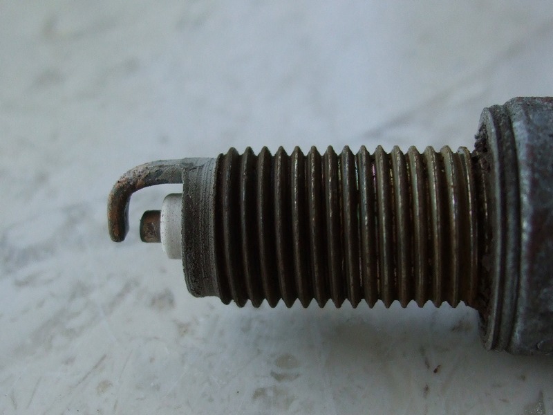

Bin mal wieder am Öl wechseln und Ventile einstellen, da hätt isch ä Frach ;)
Ist das Kerzenbild ok (KM-Stand 11000km)?
Ist es normal, dass ich ohne die Kerze auszubauen, mit einer normalen Karre und minimal größerem Widerstand den Kolben über OT bringen kann? Ich habe OT beim Drehen der Kurbelwelle bemerkt, kam aber locker drüber.
Außentemperatur beim Einstellen der Ventile. 20°C sind ja bestimmt theoretisch optimal, aber ich habe leider keinen klimatisierten Raum zur Hand. Die Schrauber da unne wohl auch nicht, deshalb meine Frage: Trotzdem 0,10mm? Momentan geht 0,15 ganz knapp (oben) bzw saugend (unten) durch.

Die Zündkerze sieht doch wunderbar aus! Besser geht es nicht ausser wenn sie neu ist.
BTW: Hast du deine Höhe über Meer, beim Mass fürs Ventileinstellen auch berücksichtigt? So von wegen veränderten Luftdruck und so ;) :prost2:

Ne, passt schon. Meine Erfahrung in der kurzen Zeit: Meine Inno läuft etwas "rauher" bei knappen Ventilspiel und man hört es auch.
Beim Ventilspiel möglichst exakt auf 0,1 stellen, keinesfalls weniger. Wenn das Blättchen gerade so durchgeht ist ok. Wenns leicht durchgeht ists auch ok. Die 0,15 am Einlass würde ich korrigieren falls Werkzeug zur Hand, ansonsten das nächste mal.

Beide Elektroden weisen deutlichen Verschleiß auf. Einfach mal eine neue zum Vergleich nehmen. Honda gibt 8 tkm als Wechselintervall an. Nimm eine neue. Bei 3,95 Euro ein No-Brainer.

ventile auf 0,1 einstellen dann passts, erklär mal den thais die 20 grad :laugh2:
kerze schaut ok aus , die elektrode auf 0,6 nachbiegen dannn hebt sie locker noch 10 tausend

15 Ventilspiel is zu viel. Besser korrigieren.
Kerze wieder rein, sehe ich anders als Martin. Nachbiegen?

Wer mit nicht mehr optimal laufendem Motor zur Werkstatt fährt (egal ob Auto oder Krad), kann sich sicher sein, dass neue Kerzen eingebaut werden. Warum wohl? Und warum schreibt Honda 8 tkm vor. Die Kerze wieder einbauen ist wie Öl wechseln mit Altöl. Die Kerze ist fertig, Leute...

0,6mm Elektrodenabstand bei der Kerze?

jo 0,6 is der wert und sie geht bedenkenlos noch mal 10 tausend
manche tauschen halt gern , nur mal so ....
bei der kerze verschleißt die elektrode durch abbrennen und nachdem noch genug da ist kanns
problemlos weiterverwendet werden . nur aufpassen das die mittelelektrode beim klopfen kein schlag abbekommt . da ist ein bruch dann meistens vorprogrammiert und die kerze defekt .

Die Kerze kannst du tauschen wenn du möchtest. 3.80, oder weiss ich was, ist ja nicht die Welt. Aber wenn ich grad keine zu Hand hätte würde ich mit dieser nochmals 8K abrocken. Was solls.

Das Kerzenbild schaut prima aus, weiterverwenden das Ding. Nur der Elektrodenabstand schaut etwas gross aus. Allerdings, im Gegensatz zu anderen Ratschlaegen, wuerde ich den Abstand so wie es im FHB auf S. 71 steht, auf 0,8 mm zurechtklopfen.nicht 0.6.
Kompression: wenn das Mopperl so wie eh und je (ungefaehr) rennt, also Spitzengeschwindigkeit, Beschleunigung, Benzinverbrauch... dann ist es prima. Waere bei 11 kKm schon ungewoehnlich fuer einen Hond-Motor, wenn da bereits ernsthafter Verschleiss aufgetreten waere. Bei pfleglicher Behandlung selbstverstaendlich und daran zweifle ich bei Dir nicht!
Nur zu Deiner Probe angemerkt. Stell das Ding auf den Mittelbock - Zuendung aus - setz Dich drauf und trete ziemlich xart und langsam den Kickstarter runter. Mach das 2 oder 3 Mal. Nachher trete schnell und mit voller Kraft auf den Kickstarter, auch 2 oder 3 Mal. Hast Du den deutlichen Unterschied bemerkt? Dass beim schnellen Treten ploetzlich ein grosser Widerstand auftritt?
