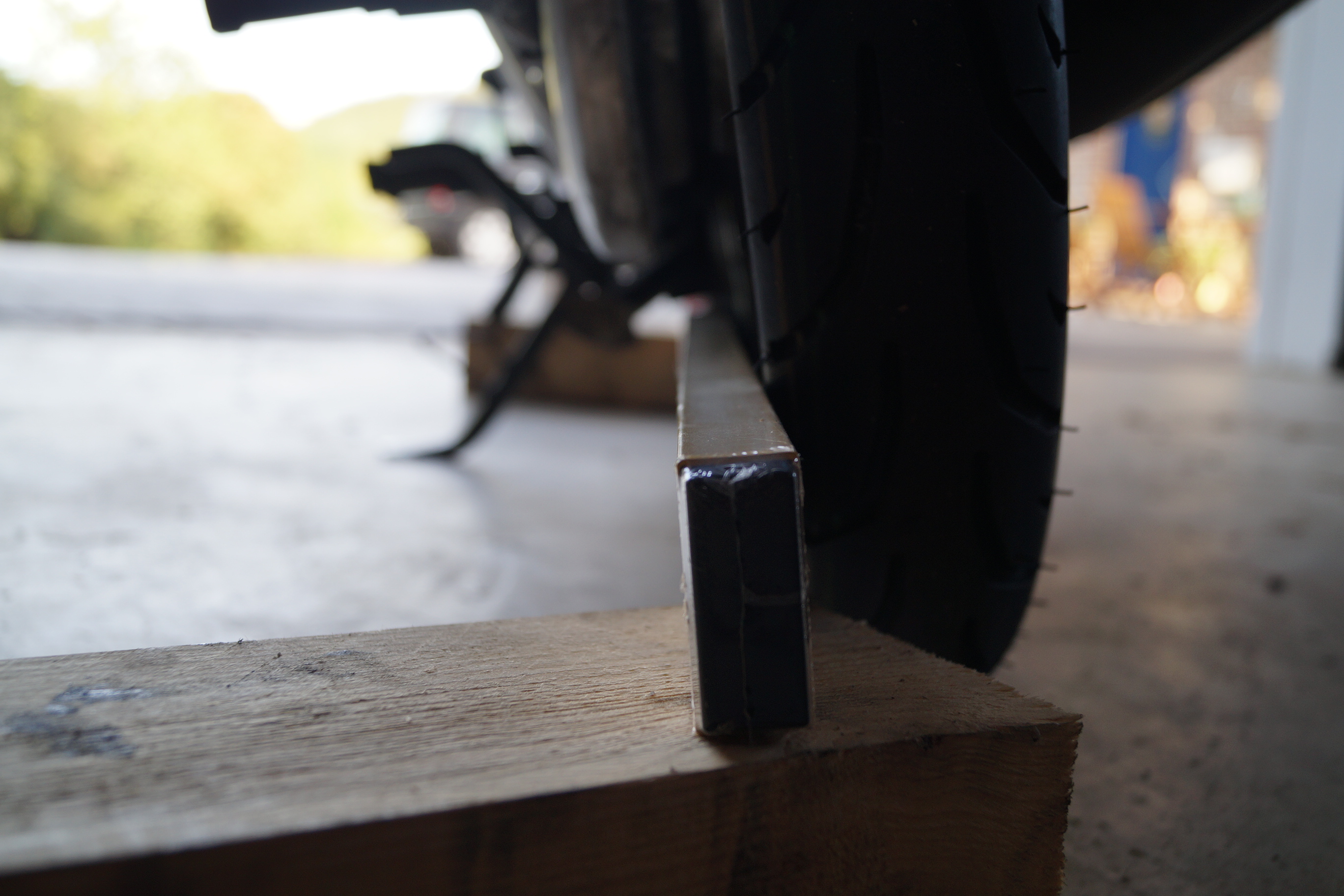

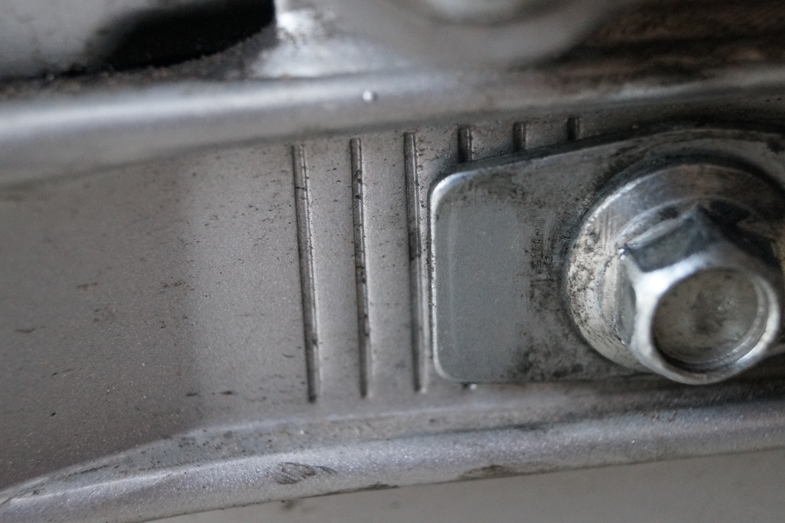

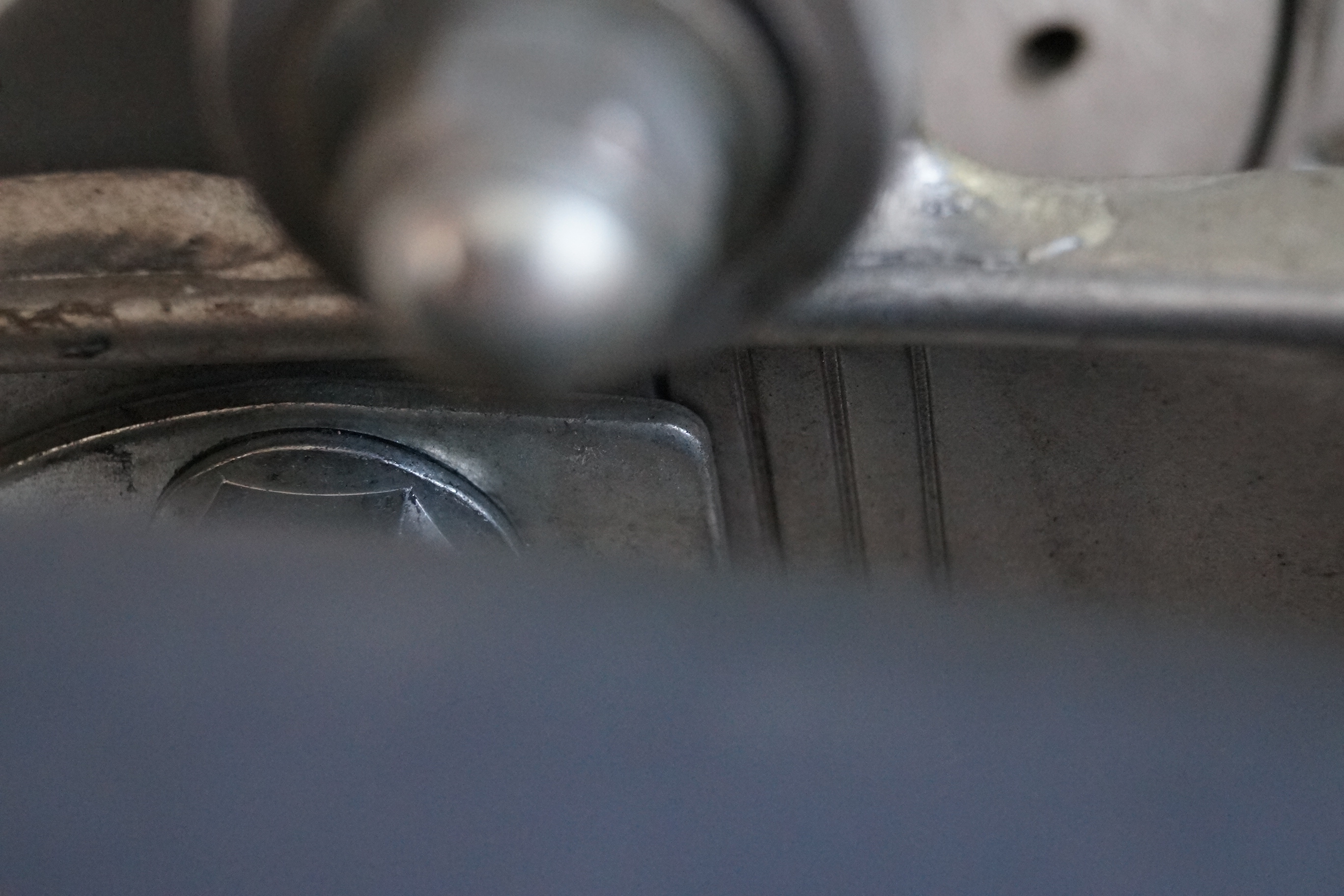

Ich habe jetzt meine Kette und den Hinterreifen gewechselt bei 14,5 kKm.
Die Innova hat ja links und rechts jeweils ein Strichraster zur Orientierung, ob das Hinterrad, bzw. die Kette fluchtet.
Ich dachte immer, das ist so naja ... einigermaßen zur Orientierung ... und so genau kommts ja wahrscheinlich gar nicht darauf an. Aus Neugier habe ich mal die 2 Meter Wasserwaage an den beiden Reifen links und rechts fluchten lassen und - siehe da - die Striche sind zwar nicht perfekt gemacht, aber differieren nur cirka 1-2mm.
Alles nicht so wichtig und nur Spielerei, aber ich fand´s interessant.

Hallo Andreas,Andrais hat geschrieben:I Aus Neugier habe ich mal die 2 Meter Wasserwaage an den beiden Reifen links und rechts fluchten lassen und - siehe da - die Striche sind zwar nicht perfekt gemacht, aber differieren nur cirka 1-2mm.
Nur eine sehr pingelige Bemerkung zu Deinen Fotos. Eine Wasserwaage legt man mit der "hohen" Seite ans zu messende Objekt. nicht wie Du gemacht hast quer dazu! In letztere Richtung kann sie so krumm wie eine Schlange sein, das Resultat stimmt halt was die Kruemmung zulaesst!
Und dass Deine Wasserwaage sowohl horizontal als auch vertikal vollkommen gerade ist, ich glaube es gerne, deswegen mein "pingelig":-)
Andrais

Re: So genau ist die Inno gearbeitet
Hallo Peter, Du hast vollkommen recht. Die Messmethode ist nicht korrekt. Ich habe auch mit der anderen Seite " nach gemessen".teddy hat geschrieben:Hallo Andreas,Andrais hat geschrieben:I Aus Neugier habe ich mal die 2 Meter Wasserwaage an den beiden Reifen links und rechts fluchten lassen und - siehe da - die Striche sind zwar nicht perfekt gemacht, aber differieren nur cirka 1-2mm.
Gruß Andreas
Es geht auch noch pingeliger:
Da die Inno vorne und hinten unterschiedliche Reifenstärken hat muß man vorne ein Holzbrettchen der entsprechenden Stärke dagegenlegen
Dazu muß der Bock eigentlich auch auf dem Hauptständer stehen und der Lenker z.B. durch Gummiband fixiert sein.
Ansonsten ist die Messung zu ungenau gewesen da bei unterschiedlicher Reifenstärke vorne&hinten eine rechts-links-Messung nicht fluchten kann !
Die Messlatten würden in dem Fall sich irgendwo weiter vorne kreuzen und die Messung ist dann für die Katz.
Hallo Lothi,
stimmt beides.
1. Wenn die Inno aber am Hauptständer steht, passt die Wasserwaage nicht schön vorbei.
2. Ich hatte links und rechts die Flucht gemessen und dann gemittelt.
Ich weiss, alles nicht DIN-konform, aber so tendenziell liegt man mit der Methode nicht viel daneben.
Andreas
stimmt beides.
Andreas
Ich nahm bisher Augenmaß.
Mit dem gleichen Meßfehler.
Das mit dem Mittel ist schon in Ordnung.
