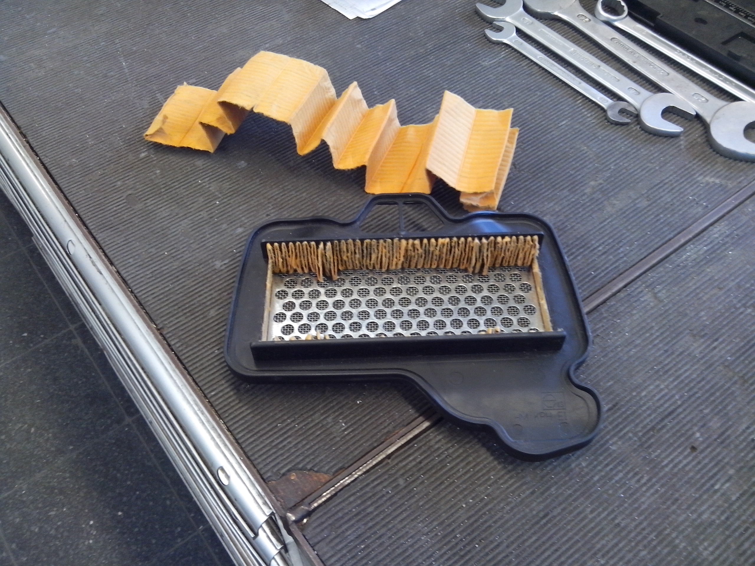

nach nun genau 40.000km meinte ich, der Luftfilter müsste vielleicht doch mal getauscht werden. Ausgebaut, angeschaut, mich gewundert wie gut der noch aussieht. Gewogen im Vergleich zum neuen originalen Luftfilter, beide 146g. Probefahrt mit neuem Luftfilter, kein spürbarer Unterschied.
Nun fahre ich seit 100km mit diesem Sportluftfilter durch die Gegend, s. Bild. Läuft gefühlt besser die Inno. Ist im Stand leise wie gewohnt. Klingt dann etwas kerniger bei Gas und Vollgas. Technisch gesehen braucht es bei meinen Strecken womöglich keinen Luftfilter, vom Ansauggeräusch einmal abgesehen. Die Mongo-Tour sollte man hingegen sicher nicht ohne Luftfilter machen. Sagt mal Eure Meinung dazu. Ich hab die Bilder vor Augen von serienmäßigen? italienischen? Oldtimermotorrädern, die mit offenen Tüten durch die Gegend fuhren bzw. fahren. Die Verbrennungsluft-Zuführung ist bei der Inno offensichtlich so gut gelöst, das der Luftfilter kaum etwas zu tun hat.

1.April ?
PS Mach wenigstens ein Schaumstoffstreifen rein...
Original Luftfilter habe ich noch liegen...

Ich hab auch gerade bei 18,5 tkm meinen LuFi "gereinigt", d.h. ausgeklopft und mit Pinsel entstaubt.... der sah auch noch aus wie neu. Trotzdem würde ich nicht auf die Idee kommen, deinen "Sportluftfilter" nachzuahmen. Was bringt der (außer der Akustik...) für einen echten "Leistungszuwachs ? 0,093 PS :?: vielleicht ?
Schonende Fahrweise, Magnetölablasschraube, sorgsame Wartung & Pflege und alles Sonstige für ein langes und sorgenfreies Inno-Leben wären dann aus meiner Sicht auch für die Katz. :evil: :evil: :evil:
Da wäre "Body-Tuning" m. E. effizienter.... als ich noch 15kg :shock: weniger wog, war meine Inno viieeeeel stärker...... :inno:

Also ich hatte meinen Luftfilter vor ein paar Monaten mal ersetzt. Wenn ich mich recht entsinne hatte ich den vorher auch immer nur gereinigt. Jetzt nach knapp 17.000km und 7 Jahren also nen neuen. Auf den ersten Blick fand ich auch, das der alte noch sehr gut aussah, aber im direkten Vergleich zum neuen war der Filter doch deutlich dunkler, was meiner Ansicht nach schon darauf schließen lässt, dass die Poren eben doch mit ganz feinem Staub zugesetzt waren.
Bin jetzt leider in Motorentechnik nicht so bewandert, daher leider keine Ahnung, ob der feine Dreck, der da durch den fehlenden Papierfilter bei Robert dann durchkommt was schadet...

von Malossi gibt es einen Schaumstoff, ungefähr eine DIN A4 Matte. Lässt sich wunderbar zuschneiden, auswaschen und z.B. mit Shell Advance Luftfilterölspray behandeln.
Zur Reinigung in Pril-Spüli-Wasser Lösung ausgewaschen, besser wie Robert sein Motor-Unfit-Filter...das fällt unter den Begriff "Minus-Tuning" Die Frage ist doch zudem: Der Einspritzmotor ist mit Sensoren für die Einspritzmenge versehen, ohne Filter ergibt sich eine erhöhte Luftzuführung. Sind die Sensoren und das Maping in der Lage, auf die veränderten Werte im regelbereich zu bleiben. Allgemein gilt: Wenn im Ansaugtrakt etwas verändert wird, muss auch die Abgasseite beachtet werden. Der Innova Motor läuft eh teilweise mit Lama 0,87 im Teillastbereich, das ist sehr sehr mager. Ein mageres Gemisch noch weiter abzumagern halte ich für Gefährlich. Unkontrollierte Glühzündungen, das weiche Kolbenmaterial dehnt sich stärker aus, ein klassischer Klemmer statt Leistungszuwachs. In Verbindung mit einer anderen Einspritzdüse, z.B. aus der CBF125 (höhere Einspritzmenge 4-oder12 Punktstrahl) wäre der erhöhten Luftmenge mehr Kraftstoffanteil zugesetzt. Ohne genaues Messen läuft da nix. Diese Basteleien gehören in die Rubrik: Baumarkt-Tuning für Anfänger.
Robert meinte dies sicherlich nicht Ernst, er wollte uns nur unterhalten, die Mongos fehlen ihm ...
Anmerkung:
Die Innova besitzt einen Drosselklappenkörper mit integriertem Steuergerät, als Ersatzteil recht kostspielig. Ohne ausreichende Schmutzfilterung verunreinigt die Drosselklappe,
auch bei Verwendung eines zu stark getränkten K&N Filters. Weniger ist manchmal mehr...Bei den 11XX/12oo er Boxern schlagen bei Verwendung von ölhaltigen Zubehörfiltern
die Drosselklappenlagerung aus, verschmutzt, sehen dann dunkelgrau bis schwarz gefärbt aus, anschließend tickert dann das Ganze so nett, eine Möglichkeit sein Budget unnötig zu belasten. Mal eben 500-700€ für neue Drosselklappenkörper...

Bei dem Motor ist das jetzt weniger ein Argument, aber ich bin kein Freund von geölten Luftfiltern, die führen gerne mal zum vorzeitigen Ableben von Luftmassenmessern und zum verschmutzen des Ansaugtrakts. Da sind die Pipercross natürlich ein ganz anderes Kaliber...

Ohne Luftfilter > nein! :motzen:
Gruß Karl :inno:
Nachtrag: Ob jetzt 95km/h oder 100km/h das reißt es nicht heraus. Wenn ich schnell fahren will brauch ich ein anderes Moped.
