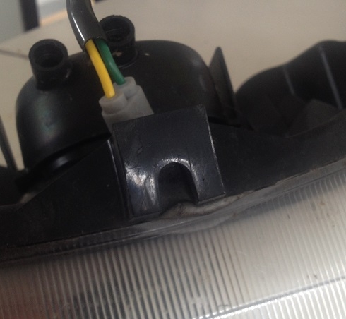

Am Scheinwerfer ist das Teil wo die Mutter für die Befestungsschraube legt abgerissen.
Wie kann ich das kleben? Taugt Sekundenkleber?

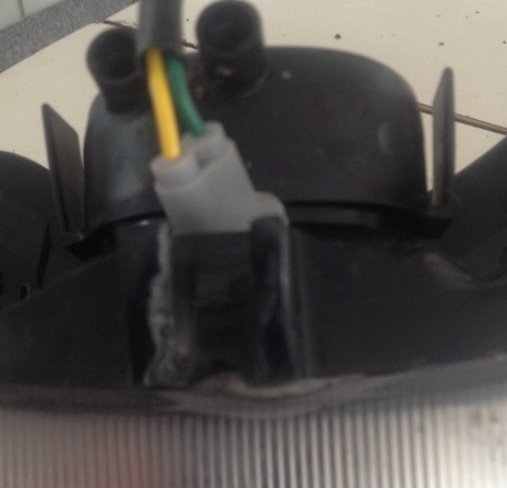

Da ich ein ähnliches Problem gehabt hatte, und der neue Scheinwerfer auch wieder angefangen hatte zu klappern habe ich den Scheinwerfer mit Heissleim eingeklebt. Ich habe an den Befestigungspunkten, da wo die Schrauben sind, relativ grosszügig Heissleim verteilt.
Die Chance dass ich den Schweinwerfer nochmals wechsle ist relativ gering. Und wenn ja, dann muss ich entweder den Heissleim wieder entfernen oder ich kaufe das kleine Verkleidungststück an dem er jetzt klebt, auch gleich mit.
Resultat: Nix klappert mehr. Nicht mal auf der übelsten Schlaglochstrecke.

Ich würde es mal mit Uhu Modellbau- oder 2-K-Kleber probieren. Wenn es geht großzügig auftragen und das Loch anschließend vorsichtig nachbohren.

Lösung: Wurde mit feine Glasgewebe aus dem Modellbau durchgenässt mit Sekundenkleber repariert.
