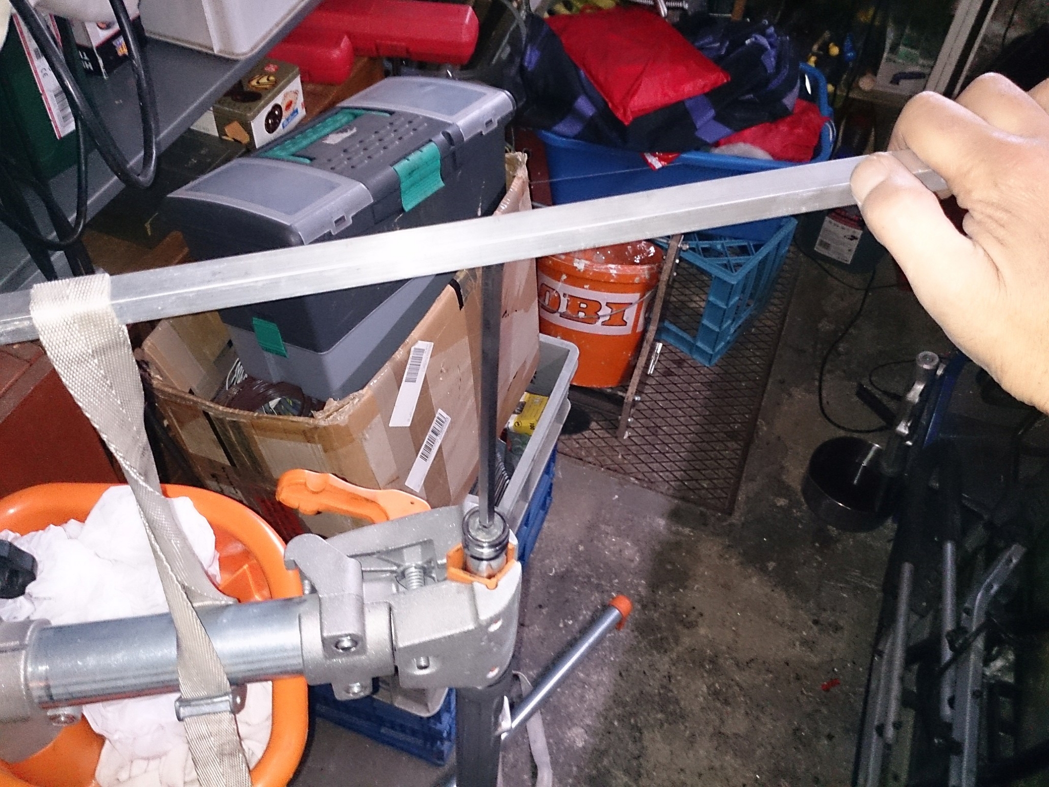

Für die Stopfensicherungsringentfernung habe ich folgende einfache Lösung gefunden: Ich habe das Standrohr in einen Fahrradmontageständer eingespannnt (Schraubstock mit Gummi- oder Alu-Backenauflage geht sicher auch), in ein Stück Alu-U-Profil einen großen gewinkelten Inbus-Schlüssel mit dem kurzen Ende einglegt und die Spitze des langen Endes in die Stopfenmulde gedrückt, einen Gurt als Hebelgegenlager angebracht und das lange Ende des Aluprofils als Hebel heruntergedrückt (wegen des Hebels mit geringem Kraftaufwand). Dann war es ein Leichtes, mit einem dünnen Schraubendreher hinter den Sicherungsring zu hebeln, und ihn nach und nach herauszufummeln, wobei ich auch die zweite Hand mit nutzen konnte, als ich vornübergebeugt mit der Brust auf den Stopfenhebel gedrückt habe. Einbau entsprechend umgekehrt...

Sehr schöne Idee. Du wirst im Fahrbetrieb merken, dass es eine lohnende Arbeit ist.JanN hat geschrieben:Für die Stopfensicherungsringentfernung habe ich folgende einfache Lösung gefunden.
