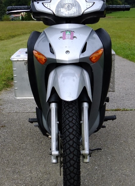

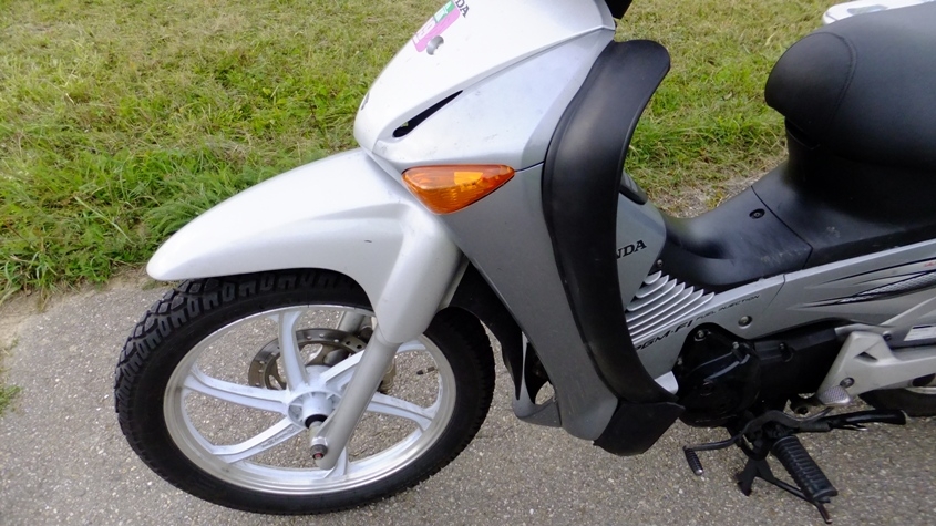

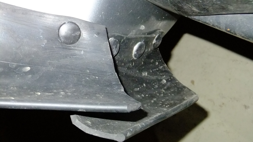

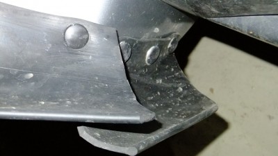

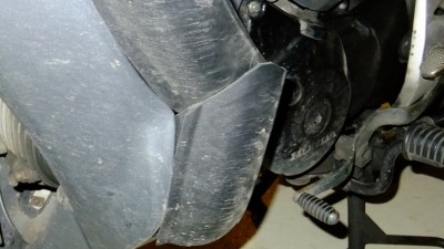

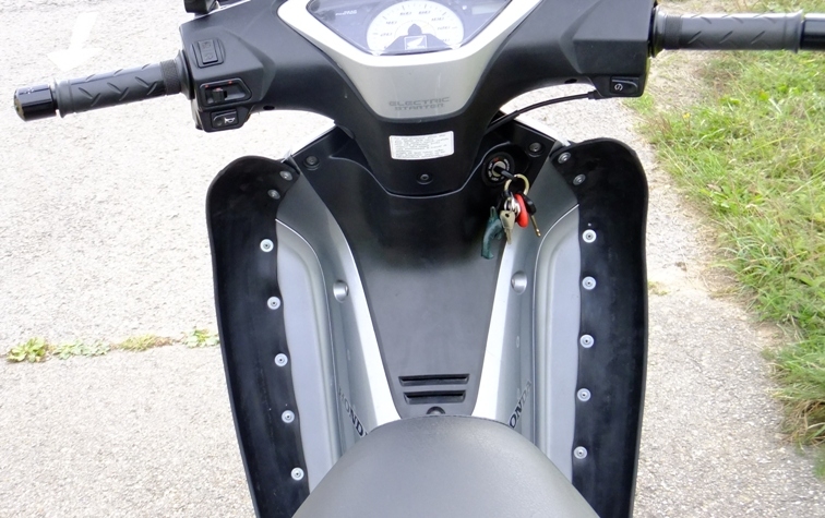

Freunde,
wie beim FLEZ angekündigt ist die Beinschildverbreiterung mit 6cm Kotflügelgummi realisiert.
Die Popnieten sind vorn und hinten mit U Scheiben 4x15 unterlegt.
Erste Testfahrt in Regen und Kälte ist absolviert.
Der kalte Wind an Schuh und Hose hat merklich nachgelassen. Die Schuhe werden je nach Fußstellung nur noch außen nass.
Das Hosenbein über Knie wird noch etwas nass aber eben weit weniger als zuvor.
Und nun die Überraschung. Der cW Wert muss wohl gesunken sein. Die Inno läuft ca. 5km schneller und das bei 10°C. Das ist wohl der abgerundeten Form der Gummis geschuldet. Genaueres nach ein paar Regentagen.

Karl Retter hat geschrieben:hallo Freunde,
Ehrlich, schaut fabelhaft aus, Karl!
Aber hast Du nicht irgendwie/wo in Deiner Bekanntschaft - oder hier im Forum - Einen, der in der Auto- oder Flugzeug-Industrie beschaeftigt ist? Noch besser waere Henkel. Warum?
Dort wird heutzutage wahnsinnig viel geklebt anstelle von geschweisst/geschraubt/genietet. Es waere doch komisch, wenn es da keinen Kleber geben wuerde, der Beinschild mit Verbreiterung zuverlaessig fest miteinander verheiraten koennte. Waere das Nichts?

der Umbau ist für Ganzjahresfahrer zu empfehlen. Den Gummi gibt's bei Americanwheel - 2 Meter incl. Verpackung - 44,50 Euro
Nr. KFV-157.
Kleben wollte ich nicht.
Die Popnieten (gefallen nicht so richtig) werden bei Gelegenheit mit diesen Runden Abdeckungen die in der Möbelindustrie in die Schrauben mit Mittenbohrung gedrückt werden abgedeckt - (gibt's im Baumarkt weiß aber nicht wie die Dinger heißen)
Die Inno entwickelt sich immer mehr zum Allzweckfahrzeug und ist aus meinem Fuhrpark nicht mehr wegzudenken. Wie angedeutet fällt der Staudruck und die Inno läuft etwas schneller. Der Kraftstoffverbrauch müsste bei normaler Fahrt sinken und die Kosten für die Verkleidung werden amortisiert.
Den Koffer kann ich nicht wegschrauben - ohne meine 8,5 Liter Benzin blasenfrei gezapft fahr ich nicht mehr weg :sonne:
Gruß Karl :inno2:

Ich habe übrigens 3M VHB Montageklebeband für meine Beinschilde verwendet (hält mittlerweile seit Jahren) - ob das Zeug auch Gummi klebt weiß ich nicht, aber vielleicht haben die da was im Programm...
Montageklebeband ist übrigens rückstandsfrei entfernbar ;) .

hallo Robert, du bist nicht mehr auf dem laufenden. Ja in der schmalen Kiste ist der 5 Liter Tank mit Membranpumpe und Filter montiert.

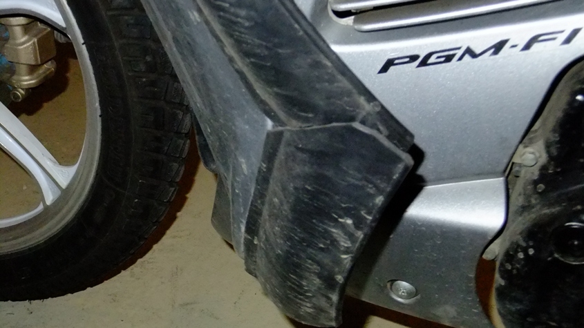

Die Gummiverbreiterung bewirkt tatsächlich eine Erhöhung der Geschwindigkeit um etwa 5 km/h. Es ist im Vergleich zu vorher ein Gefühl als ob man in einen Tunnel fährt und das Moped legt plötzlich zu. Das kann natürlich daran liegen dass die ALU Kisten besser umströmt werden kann aber auch an der besseren Umströmung der Beine liegen. Wichtig ist, dass der Gummi nicht gerade nach außen läuft sondern zusätzlich nach hinten gekrümmt ist.
Der Kälteschutz ist Klasse ( bei uns ist es gerade Arschkalt ) der Nässeschutz ist besser geworden.
Für Lunk Mike und Tranberg hab ich extra die Popnieten abgedeckt. Kostet 2,50€ im Baumarkt.
