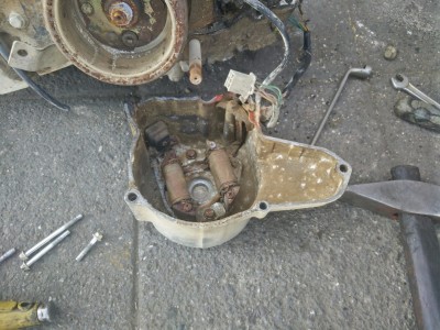

der Nockenwellengrundkreis ist wesentlich weiter als exakt O.T. Sobald die Kipphebel frei sind, kann man messen bzw. einstellen.
Aber: keep it simple.
BTW unter dem li. Deckel ist staubfreie Luft, mehr nicht.
O-Ringe für staubfreie Luft
