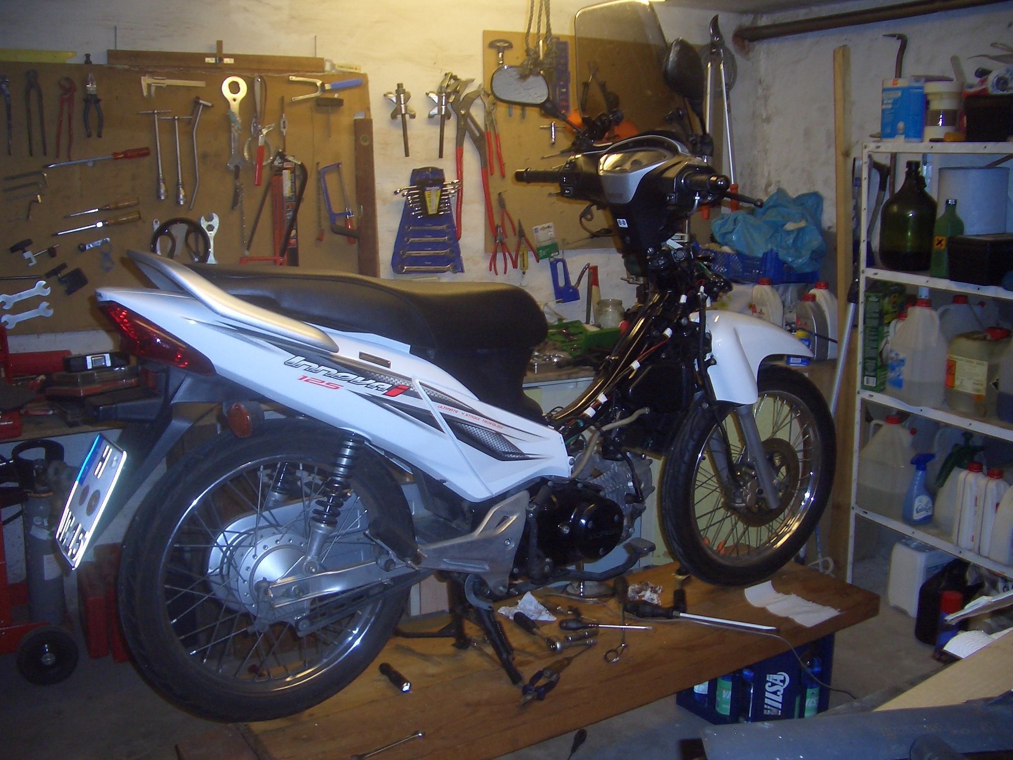

Zwar andere Baustelle, aber das Bild spiegelt meine gestrigen Gedanken wieder.
Ich stand in der Garage und dachte mangels Motorradbühne darüber nach, wie ich Rücken-/Knie-/Hüft- und was was ich -schonend die Wave mal wieder auf Winter umrüsten und die Zentrifuge reinigen kann (Mach ich aber doch lieber liegend). Da sah ich meine Wasserkisten und die dicken Leimholzplatten rumstehen.
Die Idee war geboren und Du hast mich bestätigt.
Wie bekommst Du den Hobel drauf? Zwei Mann oder erst Vorderrad auf die Planke und dann das Heck hochwuchten?
