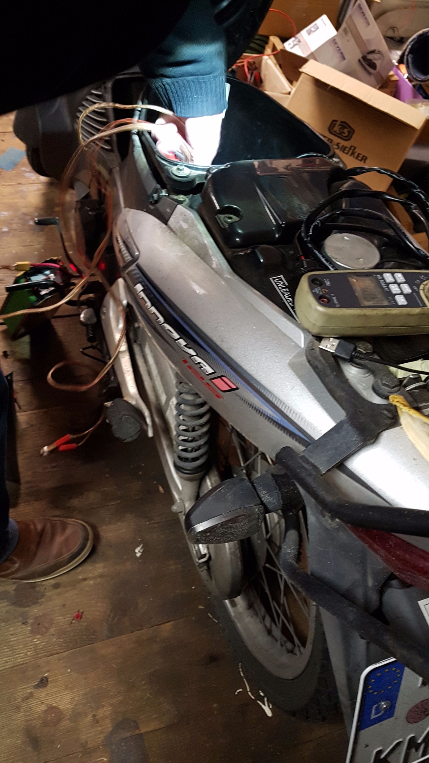

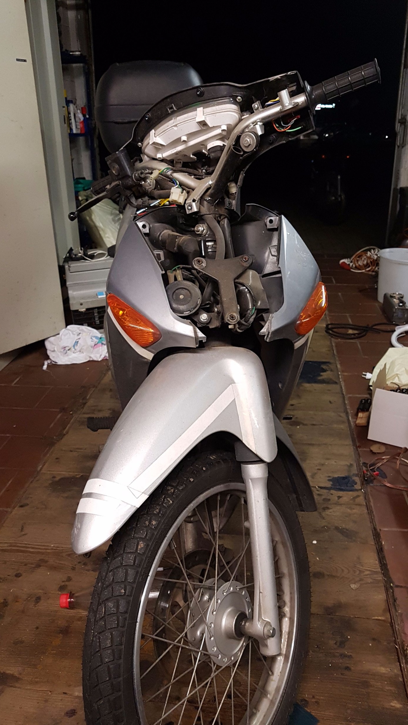

Klingt ziemlich absurd ..... Pille hat mich gestern besucht .. brauchte ein wenig Hilfestellung - Seine graue Inno hatte den Kupferwurm .... Den ersten Fehler hatte ich schnell lokalisiert .... Der Innenwiderstand seiner vor 3 Monaten neu gekauften Batterie hatte 168Milliohm, klar das dann der Anlasser nicht mehr will

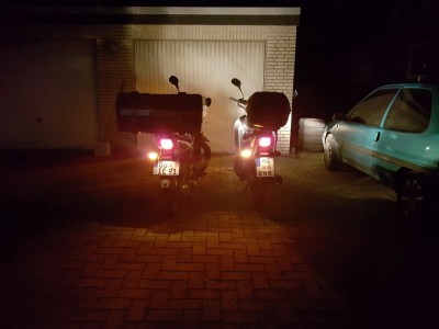

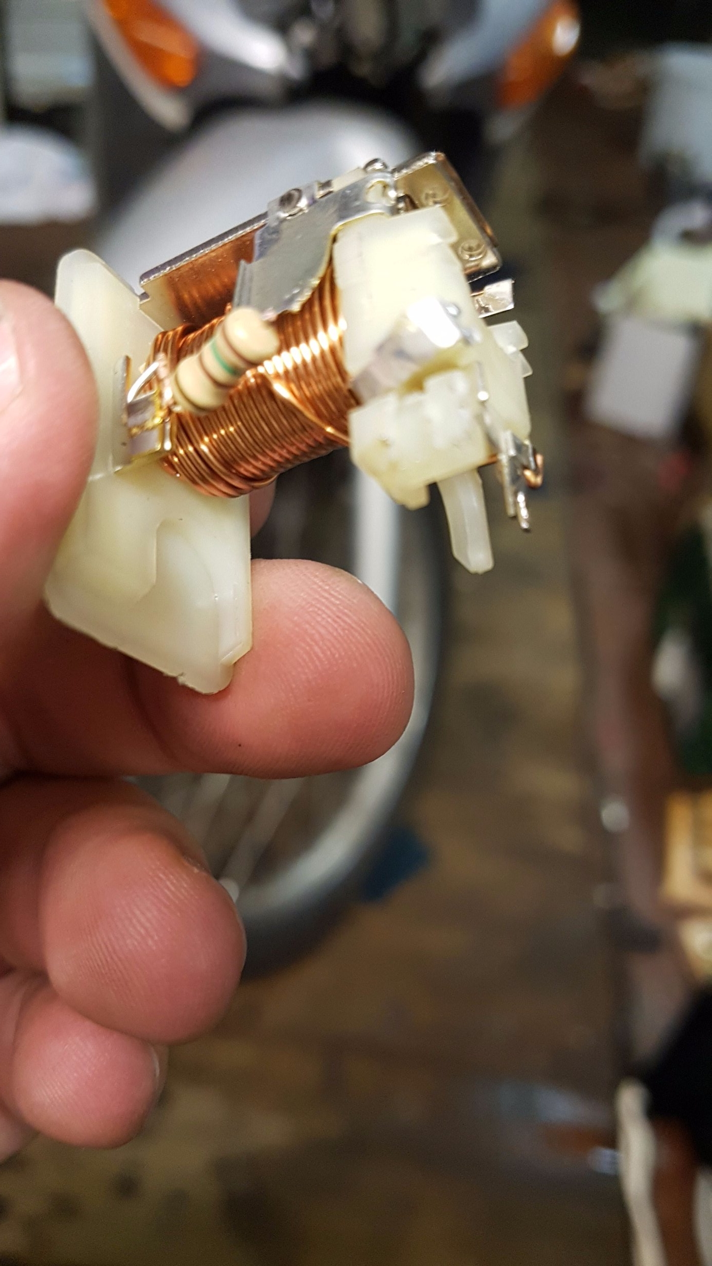

Der zweite Fehler war ein defektes Blinkrelais, welches meineserachtens mechanisch defekt war. Nach 20:00 Uhr konnte ich nur noch ein Jehova Blinkrelais mit 2*10Watt auftreiben ... Die 21W Blinklampen raus und durch 2* 10W ersetzt. .... Bei Pilles Kiste sind hinten Klarglassblinker ... Die orange tauchlackierten Lampen haben eine andere Winkelanordnung der Haltestifte .... Die hatten wir auch aus dem Jehova Gefährt entnommen.

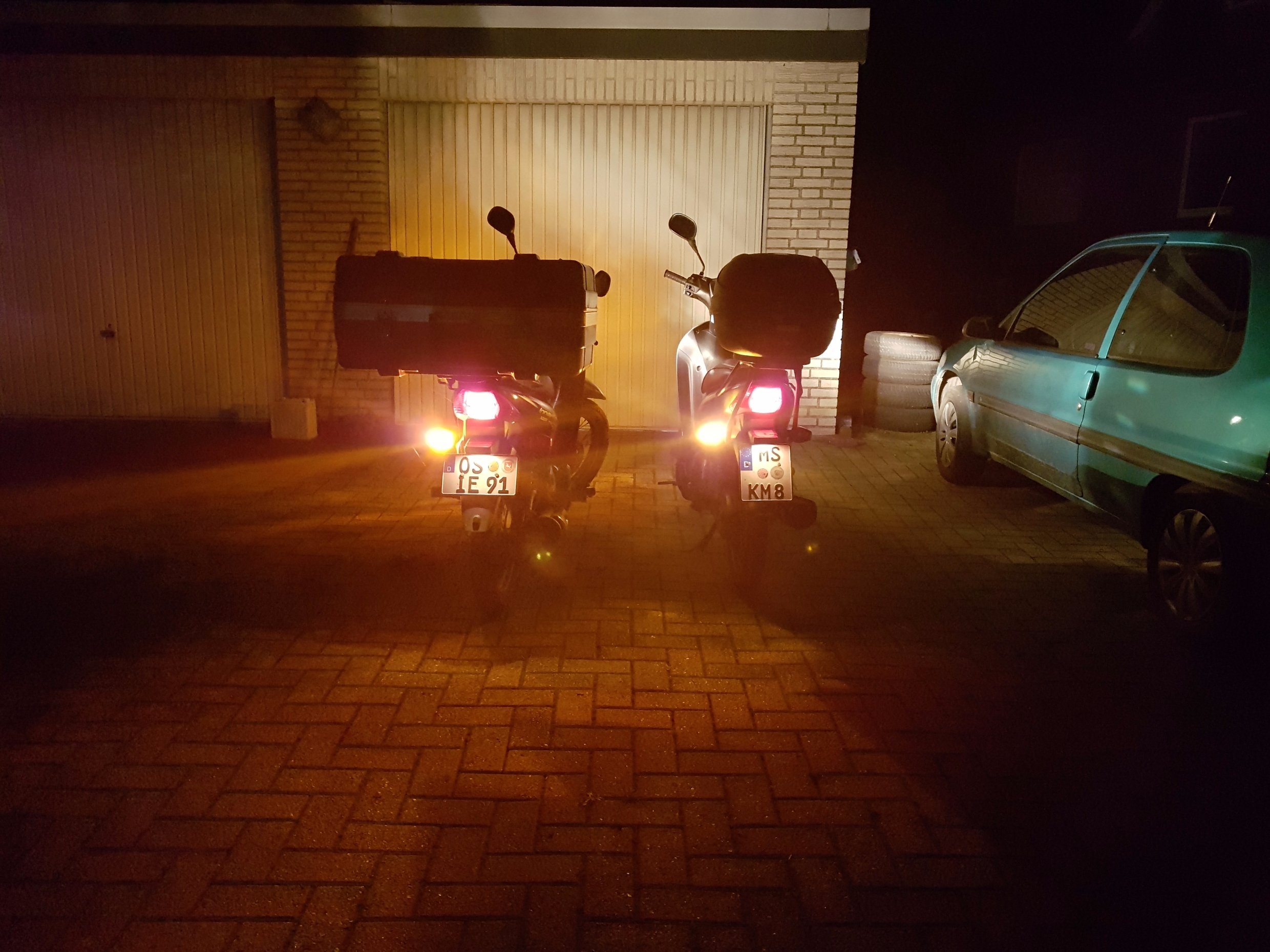

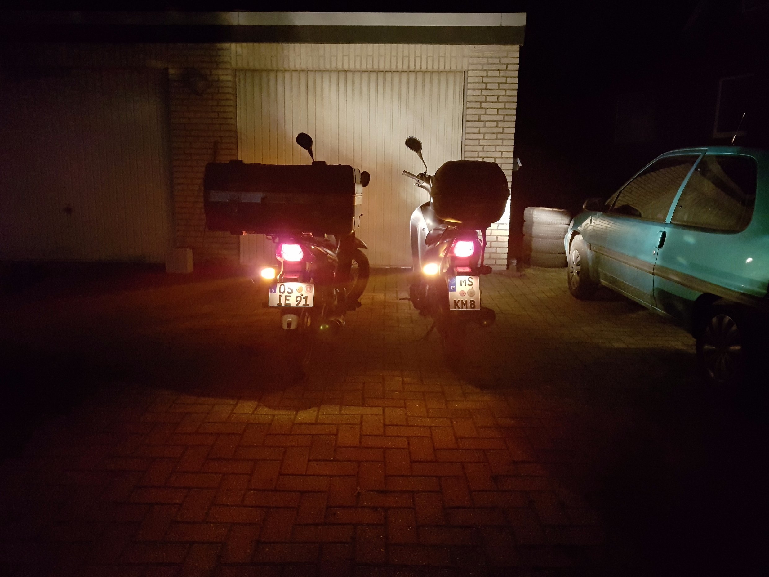

Ich sag nur zu Pille: Ab jetzt bist Du absolut illegal stromsparender unterwegs ... Merklich dunkler sind die Blinker aber nicht ..... Pille hat ein Vergleichsfoto gemacht, - vieleicht läd er es hier hoch?

Ne neue Batterie. Im Arsch.
toll.
Jedenfalls der Kreativität des Elektro Experten ist es zu verdanken das die inno jetzt wieder einwandfrei läuft.
Nen neuen Akku besorg ich noch. So'n e Starter ist sehr komfortabel...
Ich könnte sogar TÜV bekommen!
Aber warten wir mal bis ins Frühjahr. Neue plakettenfarbe und so.
Paar Bilder noch. Bitteschön.
