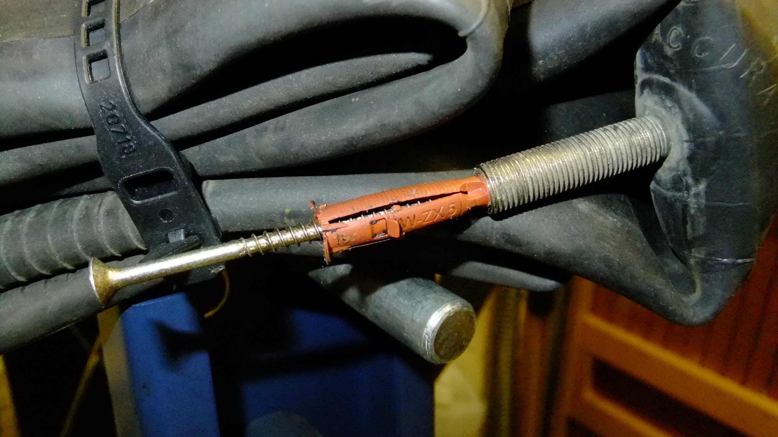

gestern hatte ich das Vergnügen meine Racing Boy Winterräder mit Heidenau K66 zu bestücken.
Das Vorderrad war schnell montiert und statisch gewuchtet. Das Hinterrad brachte mich an den Rand der Verzweiflung. Der K66 wollte einfach nicht gleichmäßig auf die Felge. Ich probierte alles mögliche von Heißluft bis Heizstrahler, aufpumpen auf 5 bar > kein Erfolg.
Das Problem war immer das gleiche > die Lage des Schlauches um das Ventil herum. Der Schlauch klemmt sich unter den Wulst und eine runde Montage war nicht mehr möglich.
Die Idee: Der Schlauch muss vor dem komplett montierten Reifen im Ventilbereich in den Reifen geschoben werden aber wie? schiebe ich hinein ist das Ventil weg.
Einen Ventilzieher habe ich bestellt aber momentan nicht zur Hand.
Da kam mir die Idee mit dem Dübel und der Schraube.
Reifen einseitig in Laufrichtung auf die Felge montiert
Schlauch in den Reifen gelegt (Talcum und Reifenmontagegeel )
Dübel und Schraube in die Ventilaufnahme gedreht
Schraube durch das Ventilloch gefummelt
Schlauch über Dübel und Schraube in den Reifen gedrückt so gehalten und Reifen montiert
Ventil mit Schraube und Dübel durch das Felgenloch gezogen Ventil montiert und vorsichtig aufgepumpt
fertig! Reifen läuft endlich rund

- Beiträge: 7812
Re: Heidenau K66 auf Racing Boy Felgen
hier noch ein Bild
das Teil nehme ich in Zukunft auch incl. einem Reserveschlauch im "Helmfach" mit
- Beiträge: 6630
Ich habe ja gerade erst Tränen gelacht, aber die Idee mit dem Dübel gefällt mir irgendwie immer mehr.
Ich liebe solche einfach umzusetzende Lösungen und werde sie bei nächster Gelegenheit ausprobieren.
Respekt !!!
Respekt !!!

- Beiträge: 7190
dein Foto sagt mehr als 1000 Worte. Danke,
