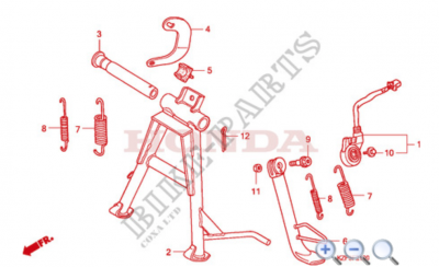

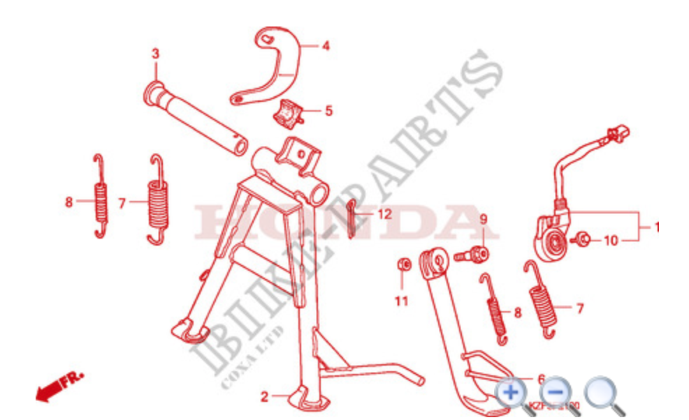

Ich brauche Hilfe von euch bei der Vorbereitung und Montage eines Hauptständers an meiner Innova.
Ich habe die Mühle letzten Monat gekauft und es war kein Hauptständer mehr dran. Ich weiß nicht warum. Das Aufnahmerohr für den Ständer ist an der linken Seite deformiert als ob mit einem Hammer drauf geschlagen wurde, das werde ich wohl mit der Flex raussägen müssen, weil das so nicht mehr rausgeht.
Beim Griechen habe ich den Ständer besorgt (No. 2 aufm Bild)
Sofern ich es beurteilen kann, brauche ich noch:
No. 3 (Aufnahmerohr)
No. 4 Bügel
No. 12 Splint
No. 5 Gummi
Wer kann mir sagen, welche Feder ich brauche und wie viele? Nur 1x No.7?
Brauche ich für die Aufnahme des Bügels (No.4) noch irgendeine Schraube, oder anders gefragt, wie ist dieses Teil befestigt?
Ich habe ein Haynes Buch für die ANF125, aber da wird der Hauptständer nur sehr undeutlich beschrieben.
Schon mal vielen Dank.

Re: Hilfe beim Hauptständer
Kann dir nur einen Teil deines Rätsels lösen, du brauchst Feder 7 und 8, die dünne 8er kommt in die dickere 7er Feder rein. Also schlussendlich zwei Feder in einer. Ist beim Seitenständer genauso, falls der vorhanden ist einfach nachschauen.
Wave' d gerade...
Du hast das Bild ja von Bike Parts. Da ist ja unten die ganze Stückliste bereits ausgefüllt und vorgegeben. Du musst nur noch die Teile entfernen die zum Seitenständer gehören und dann hast du alles was du benötigst.
Der Vorposter hat übrigens Recht. Du brauchst beide Federn. Die eine ist die Feder und die andere, dünnere, ist die Hilfsfeder. Aber das steht so alles in der Stückliste.
Jawohl, soweit verstanden. Mir war schon nicht klar warum in der Stückliste die Federn jeweils 2x drauf standen.
Jetzt wäre es noch lieb, wenn mir jemanden erklären könnte, wie dieser Bügel No.4 befestigt wird.
Danke schon mal!
Edit: War gerade nochmal in der Garage und habe mich unter die Inno gelegt. Es gibt oberhalb der Stange des Hauptständers/Bremshebels einen kleinen Bolzen mit einer Rille, wo der Bügel drauf passen sollte. Ich denke, das sollte ich hinbekommen.
Vielen Dank euch.
Danke schon mal!
Vielen Dank euch.
Hallo Gert,
Du hast ja schon Tips zur Mechanik usw. bekommen, bzw selbst herausgefunden. Also es sollte klappen, der Anbau.
Vergiss dabei aber nicht, den Bolzen dickstens mit strapazierfaehigem Fett vor der Montage einzuschmieren.
Das Thema "Hauptstaender klappt nicht hoch" war vor kurzer Zeit bereits hier.
- Beiträge: 6722
Jetzt mal was handfestes und nichts mit Hinweisen auf Papier oder wo sonst irgendwas steht.
Es wird bei fast allen Hondas mit Haupständer für die Befestigung benötigt:
der Halbmond
die beiden Federn
der Bolzen und für die Sicherung des Bolzens ein Splint.
Zusätzlich wird das Gummi dort in den Ständer "eingeöst" damit bei dem Anlagepunkt nicht Metall auf Metall schlägt.
Zuerst wird der Ständer zwischen die Ösen gelegt und der Bolzen durchgeschoben und hinterher mit dem Splint gesichert. (Clever ist es dort wo sich der Bolzen im Ständerrohr dreht zu schmieren)
Der Halbmond wird mit dem einen Loch in den Rahmen eingehängt. Er dient dazu, daß die Kraft um den Bolzen/Rohr gelenkt wird und die Federn unter Zug nicht direkt auf dem Bolzen/Rohr scheuern.
Im anderen Loch des Halbmonds wird der eine Haken beider Federn eingehängt und der andere Haken der Feder wird in das Loch/Haken des Ständers eingehakt. Das kann tückisch sein und machmal ist es geschickter einen Federhaken zu haben oder sich das Auseinanderziehen der Federn damit zu erleichtern, daß man für die Montage evtl viele Uscheiben oder auch Pfennige zwischen die Windungen der Feder legt.
