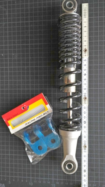

Nein passt nicht,weil der Abstand zum unteren Federteller zu gering ist bei den Ykk
(bzw die Feder mehr Durchmesser hat)
da hilft aber easy >> sowas wie diese blaue Höherlegung!

bei den gezeigten ist es eigentlich der falsche dämpfer ! alle cub dämpfer sind unten lange ausgelegt um
die kettenkastensituation zu lösen . wenn die möglichkeit besteht zurück geben oder die gezeigten erhöhungen nachträglich besorgen .

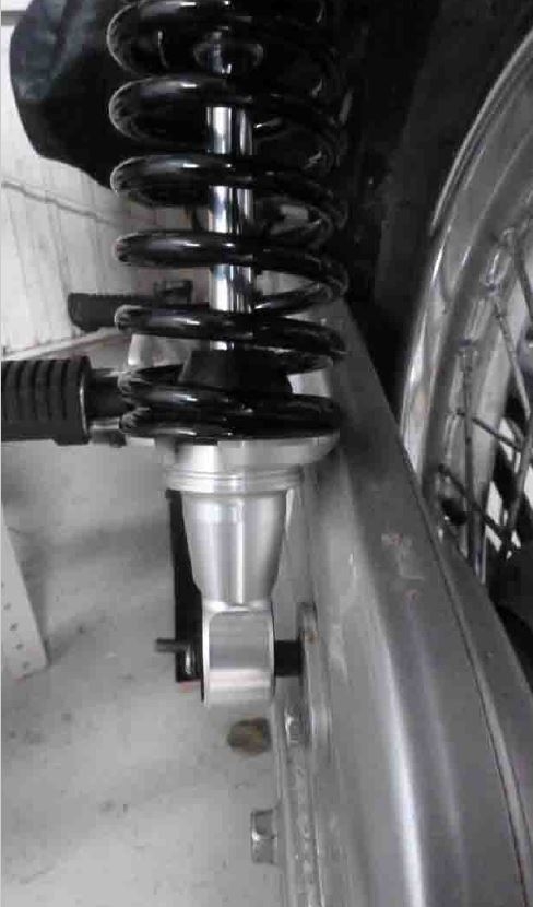

Re: YSS Federbeine und Kettenkasten...
So habe ich damals meine Federbeine eingebaut. Damit bin ich tausende und problemlose Kilomter gefahren.
Die Distanzstücke dienten nur zur Verlängerung der Stossdämpfer sonst wäre das Mopped doch einiges tiefer gelegt gewesen. Exakt so wie auf dem Bild hat es mehrmals Tüv bekommen. Immer ohne jegliche Beanstandung.
