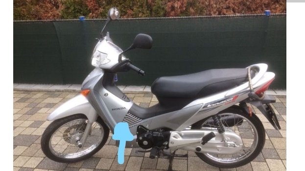

Re: Innova springt nicht an
Wenn deine Inno diese markierte Riffelung hat, hast du eine Einspritzerinno. Wenn da nur ein "Loch" ist, hast du ne Vergaserinno.
