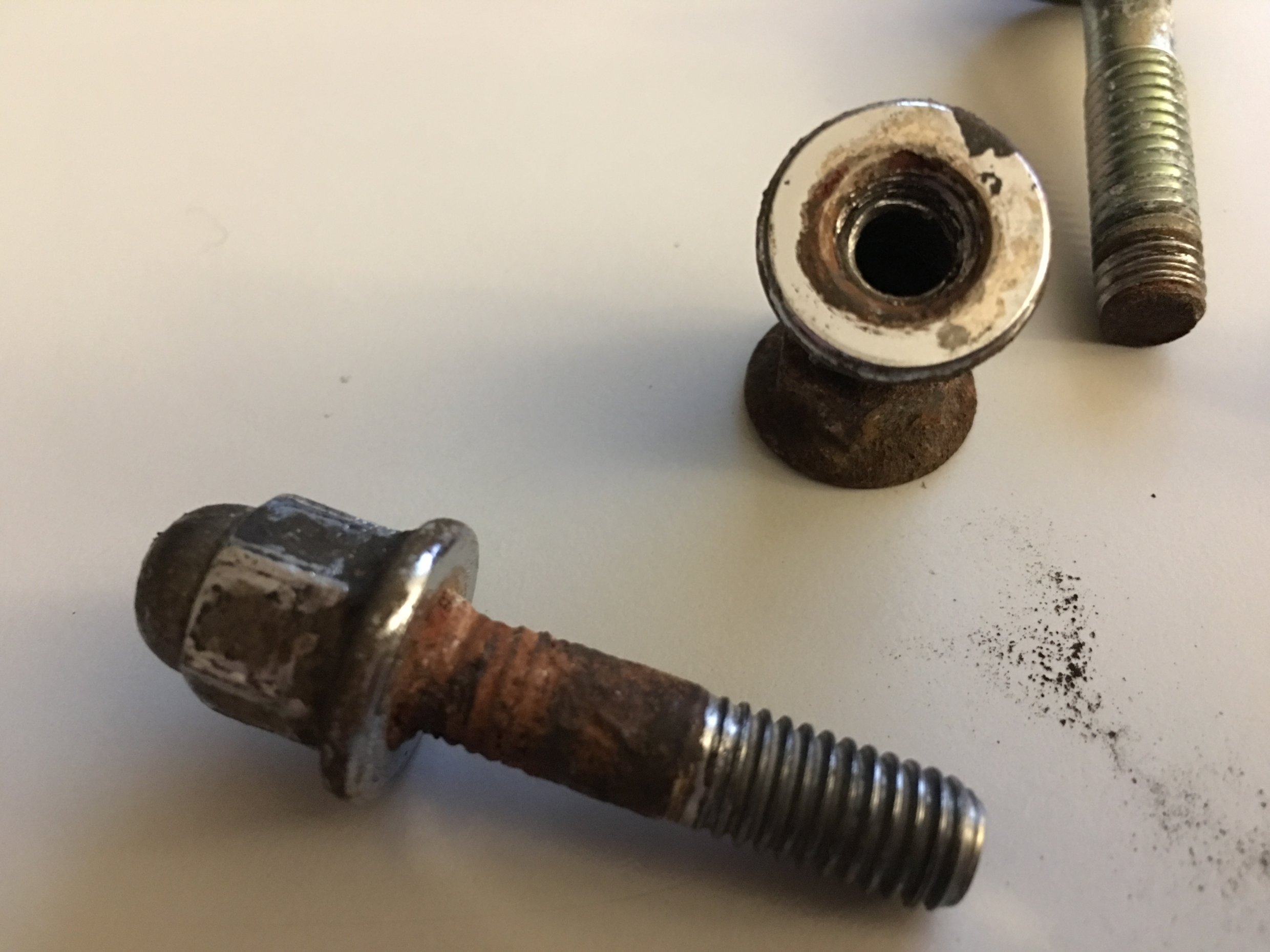

Heute gabs wieder Innova Action. Aupuff wechseln. Nur vier Schrauben habe ich meinem Sohn gesagt. Die beim Zylinder habe ich nicht bewegen können. Moped warm fahren. Nächster Versuch. Nix. Heissluft Föhn auf die Hutmuttern. Es bewegt sich was, und auch ander anderen Schraube gab es Bewegung. Letztendlich habe ich einen Stehbolzen rausgedreht und die andere Hutmutter runter bekommen. Die Schrauben hinten waren dann kein wirkliches Problem mehr. Doch der Auspuff löste sich nicht vom Zylinderkopf. 10 Minuten lang. Letztendlich habe ich den Flansch (Mit dem der Auspuff an den Zylinderkopf geschraubt wird) mit ner grossen Wasserpumpenzange gefasst und dran gerüttelt. Das half. Nun ist der Auspuff unten. Es sollen neue Stehbolzen rein, mal sehen ob und wie ich den anderen raus bekomme. Tipps?
Das Bild zeigt den mit der Hutmutter rausgedrehten Stehbolzen und die andere Hutmutter in der ich einen Rest vom Gewinde zu glauben sehe.

Das werde ich dann auch so machen, dazu nochmal alles mit dem Heissluftföhn auf Temperatur bringen.
Fragen:
Mich wundert es, der Stehbolzen ist mit 8x28 angegeben. Solange ist ungefähr das Gewinde und der Schaft, nicht aber die Gesammtlänge. Vermutlich wird da nur die Gewindelänge und Schaftlänge gerechnet, richtig?
Muss / Soll ich beim Stehbolzen rausdrehen noch etwas anderes beachten?

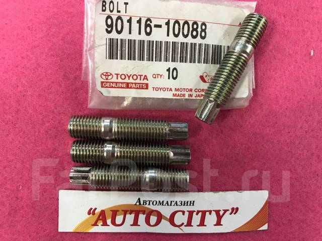

Beiträge: 2539
Re: Auspuff und Stehbolzen wechseln
Toyota Auspuff Stehbolzen
Gesamtlänge (alles in allem) 48mm zu kurz für Innova Carb Auspuff
ACHTUNG M10 - unbrauchbar!
Zuletzt geändert von Tranberg am Mo 23. Apr 2018, 12:08, insgesamt 1-mal geändert.

Beiträge: 2539
Als ich beim freundlichen Toyotahändler erfahren hat dass o.g. Stehbolzen M10 sind hat der Teilemann die Nummer für M8 Stehbolzen gefunden: 90126-08063
Mittwoch werde ich die Länge erfahren.
