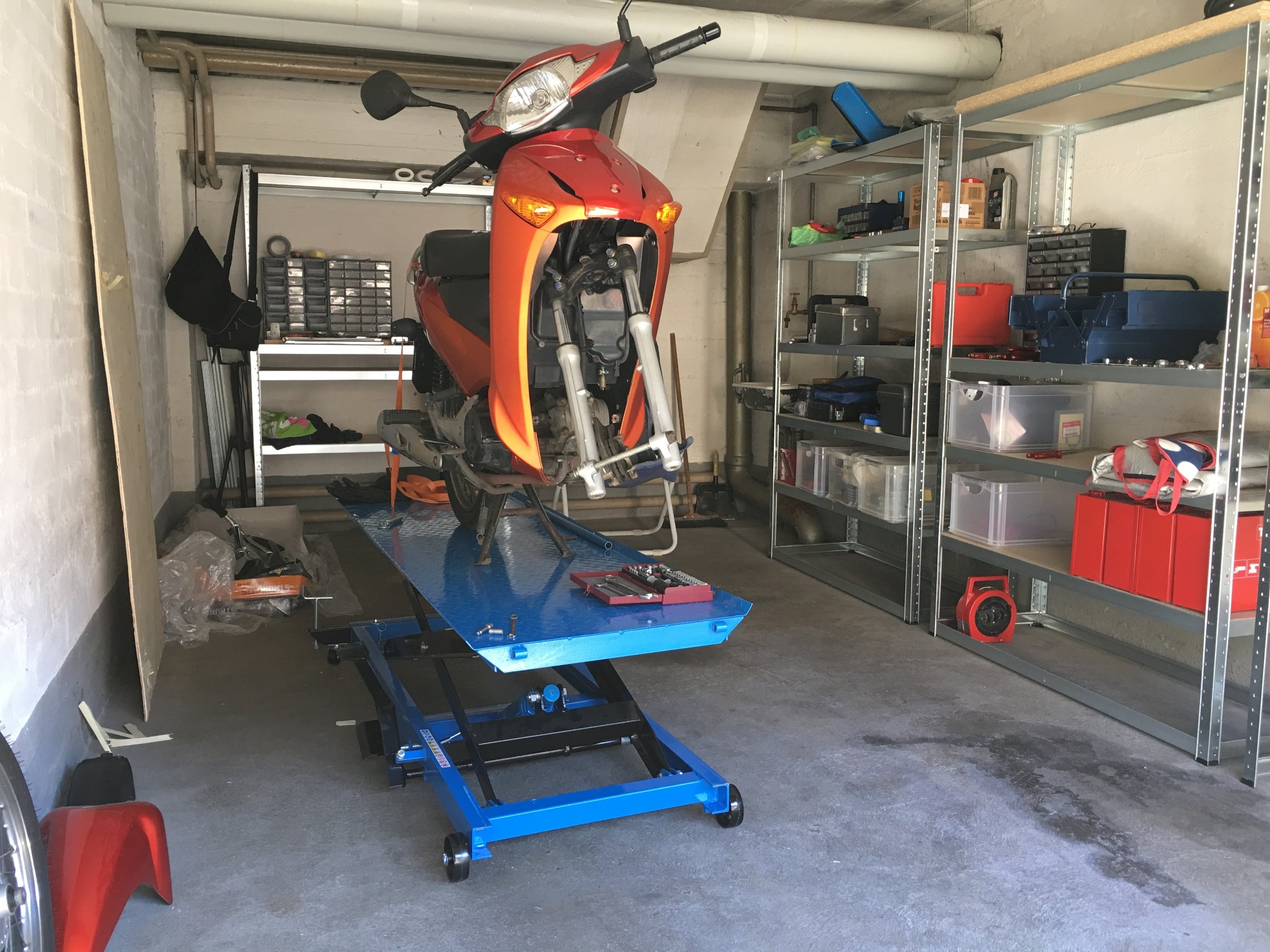

Das Schutzblech vom Vorderrad hatte in der Vergangenheit beim Bremsen mehrfach mit dem Reifen Kontakt. Nur ganz Vorne am Ende des Schutzblechs. Irgendwie wird das immer häufiger. Mittlerweile kann ich den Kontakt herstellen in dem ich einfach mal heftig Vorne bremse. Das kann so ja nicht vorgesehen sein.
Jemand aus dem Forum sagte mir, vermutlich sei etwas beim Schutzblech verspannt. Das hab ich angesehen. Ein klein wenig Spannung beim Montieren gibt es aber ich sehe nichts was ausschaut als wäre das Schutzblech vorne desswegen näher am Reifen.
Also habe ich das Thema als Werkstatteinweihung genommen, ich flicke die Vorderradfederung (oder was auch immer) meiner Innova.
Hoffe auf eure Unterstützung, werde wie immer viele Bilder zur Gabel, Federung u.s.w. hier ablegen.

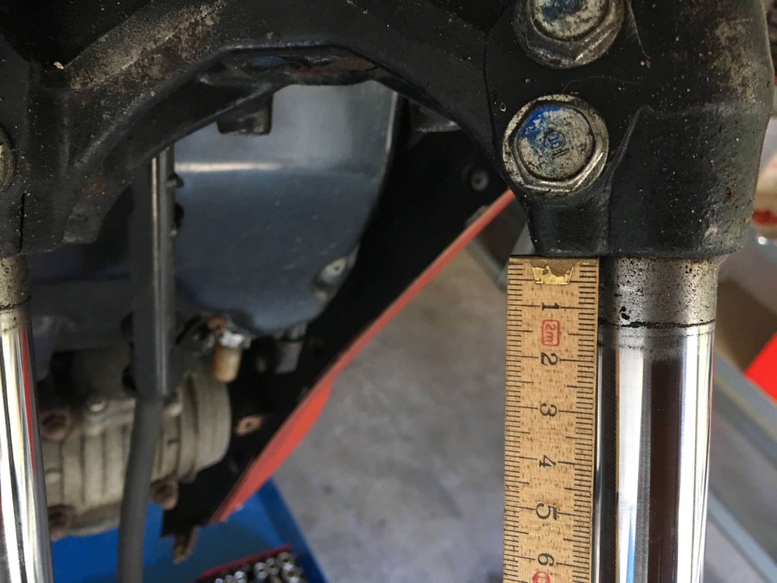

Extra als eigener Beitrag, die Eintauchtiefe anhand der Gabelholme betrachtet. Wie man auf dem Bild sieht geht der Simmering bei meiner Gabel so 17 bis minimal 13mm an den Lenkschaft ran. Gibt es hier Vergleichswerde? Ist das klar zu nahe oder schaut das bei euch auch etwa so aus?

Nur ganz kurz, muss gleich weg. Ich kenne das was du schilderst nur wenn die Gabel krumm ist. Also mindestens einer der Gabelholme verbogen ist. Manchmal ist es auch nur ganz wenig.
Re: Federung Dämpfung Vorderrad
Die allgemeinen technischen Daten sagen: Achsfederweg vorn 80,5 mm

Ich bin morgen wieder in der Garage.
IR: Wenn die Holme verbogen sind müsste der Abstand zur Spitze vom Schutzblech doch eher zunehmen. Oder gehst Du davon aus, dass die Holme in der Halterung gelöst und nach vorne gedreht wurden? In dem Fall könnte ich mir vorstellen, dass Reifen und Schutzblech näher beieinander sind wie original.
Sivas/Dons: Danke, werde nachmessen.
Bernd, ich habe den Hayns, aber nur E. Gehe mal noch da nachsehen. Ja, ev. muss ich mir das WHB auch noch zulegen.
Ich hatte ja gehofft, dass die Gabel schneller am Anschlag ist weil z.B. zu wenig Gabelöl drin ist. Das hätte ich ja einfach ersetzen können.
LG Brämerli
