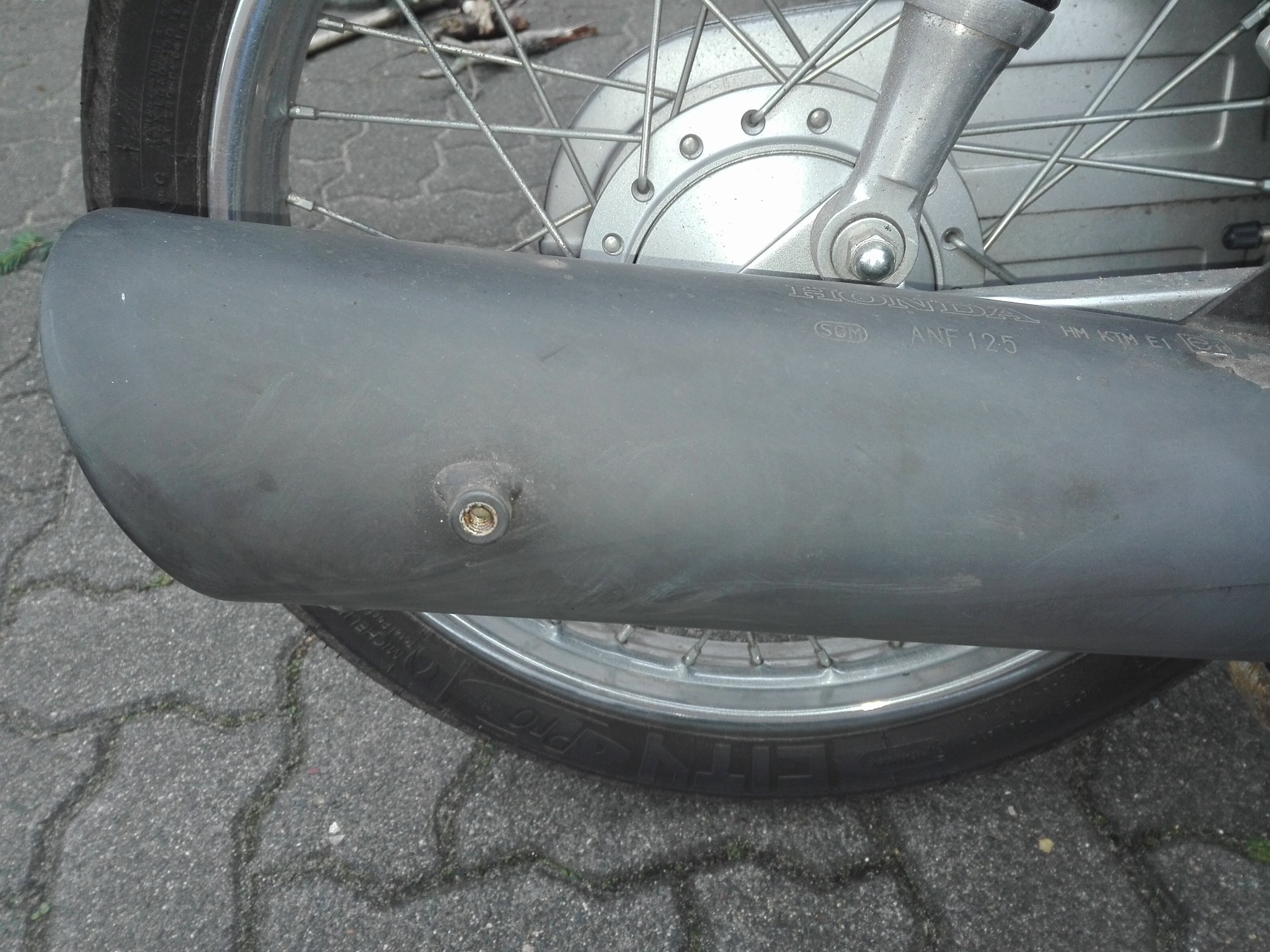

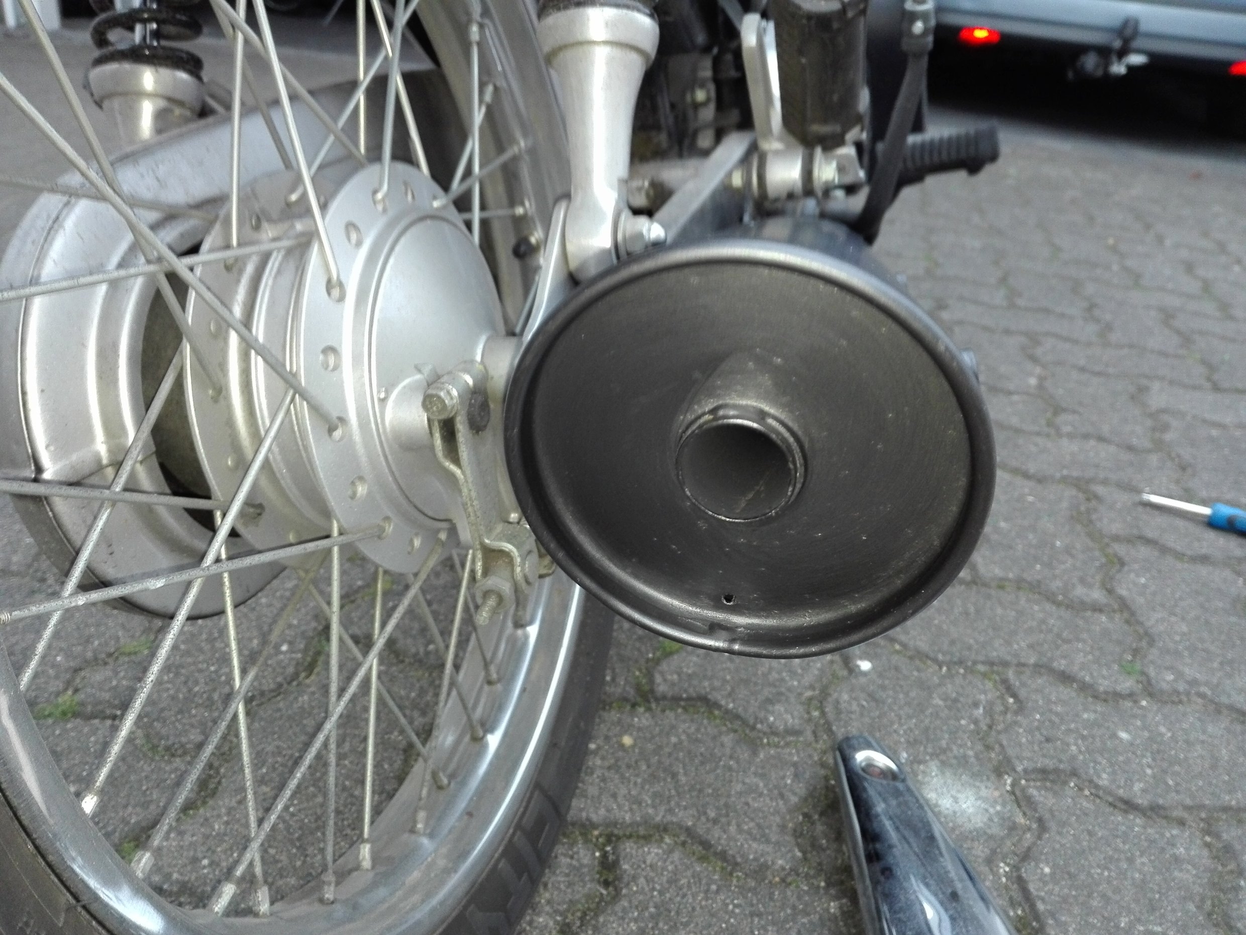

So sah das ganze zu Beginn bei abgenommener Blende aus:
Grob den Staub abgewischt

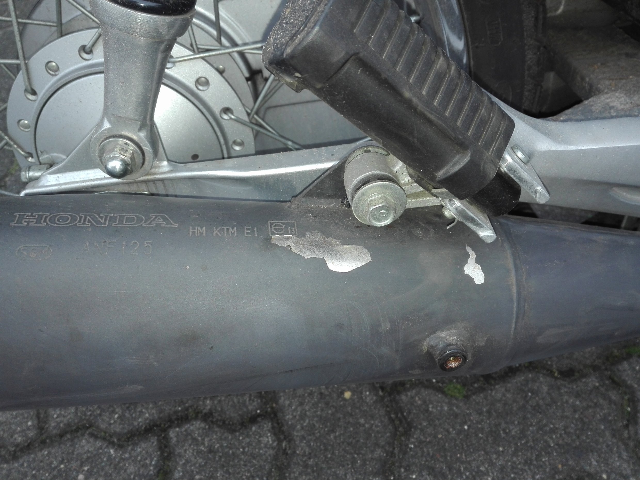

Danach mit Aceton abgerieben. Leider löste sich hier und da der Lack, darunter (noch) blankes Metall:

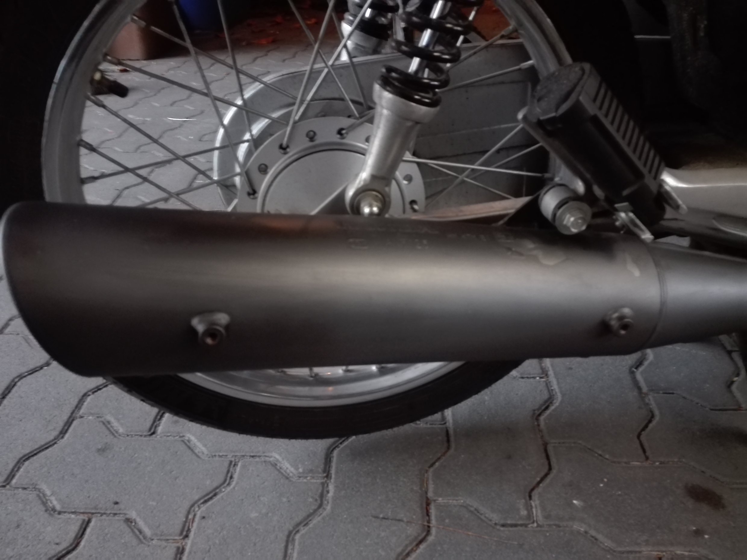

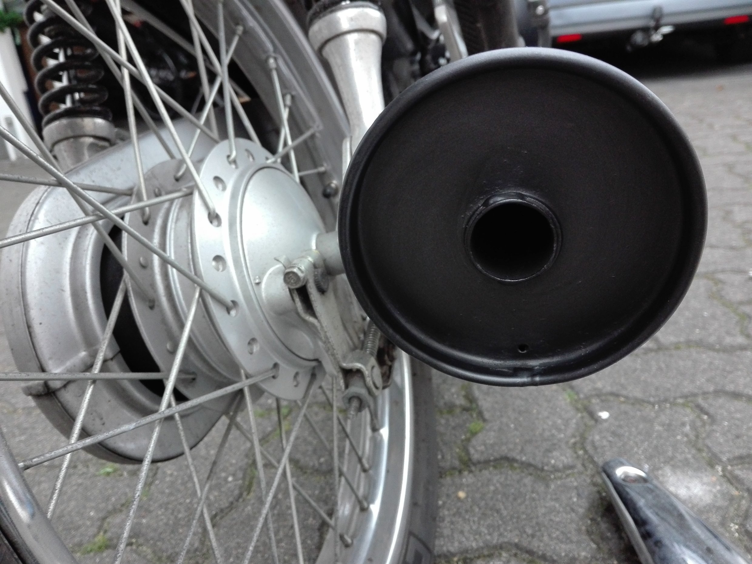

Dann Elektro-Puzzi einmassiert (meine Frau guckte neidisch und wollte auch....massiert werden!....)

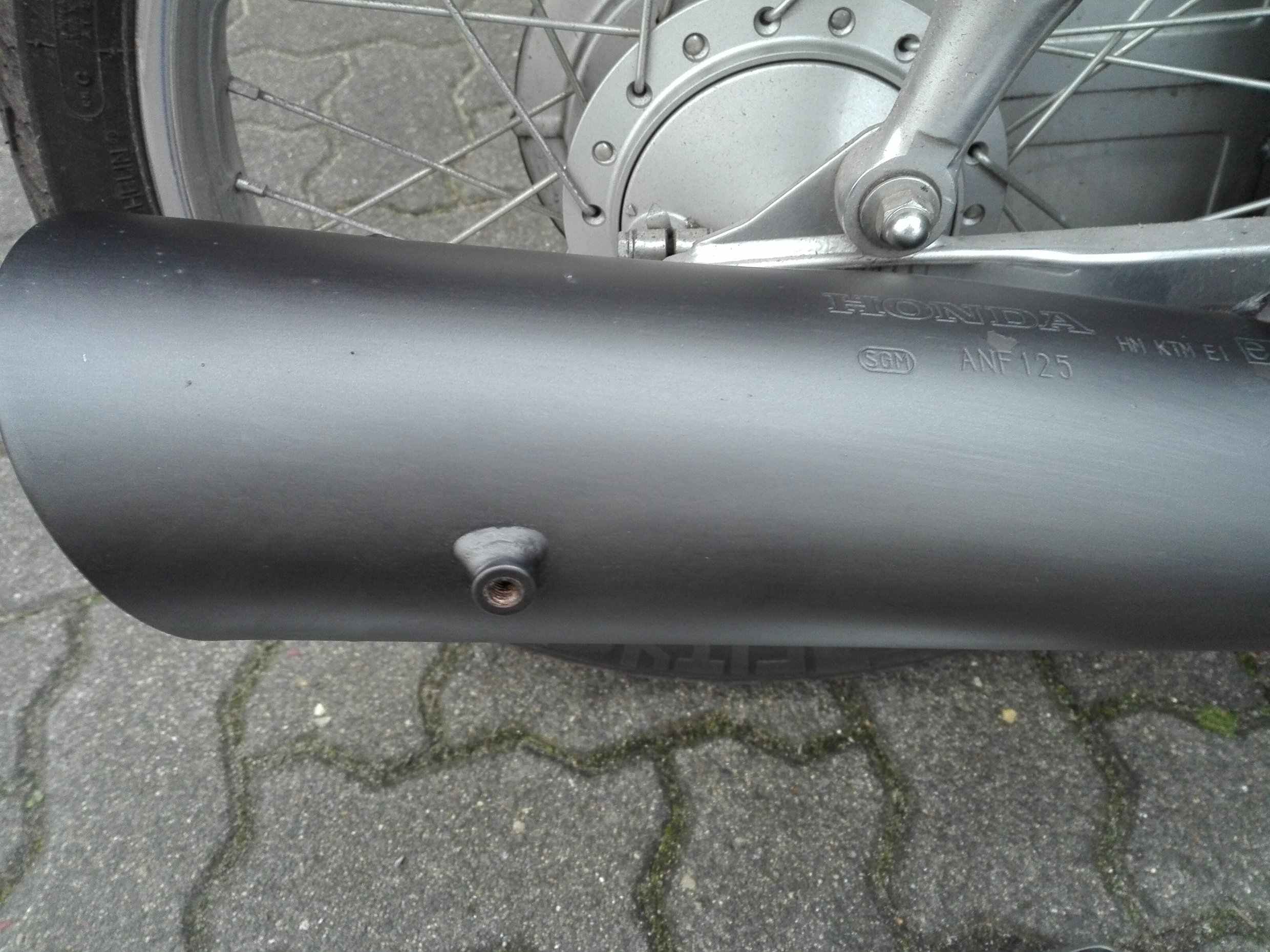

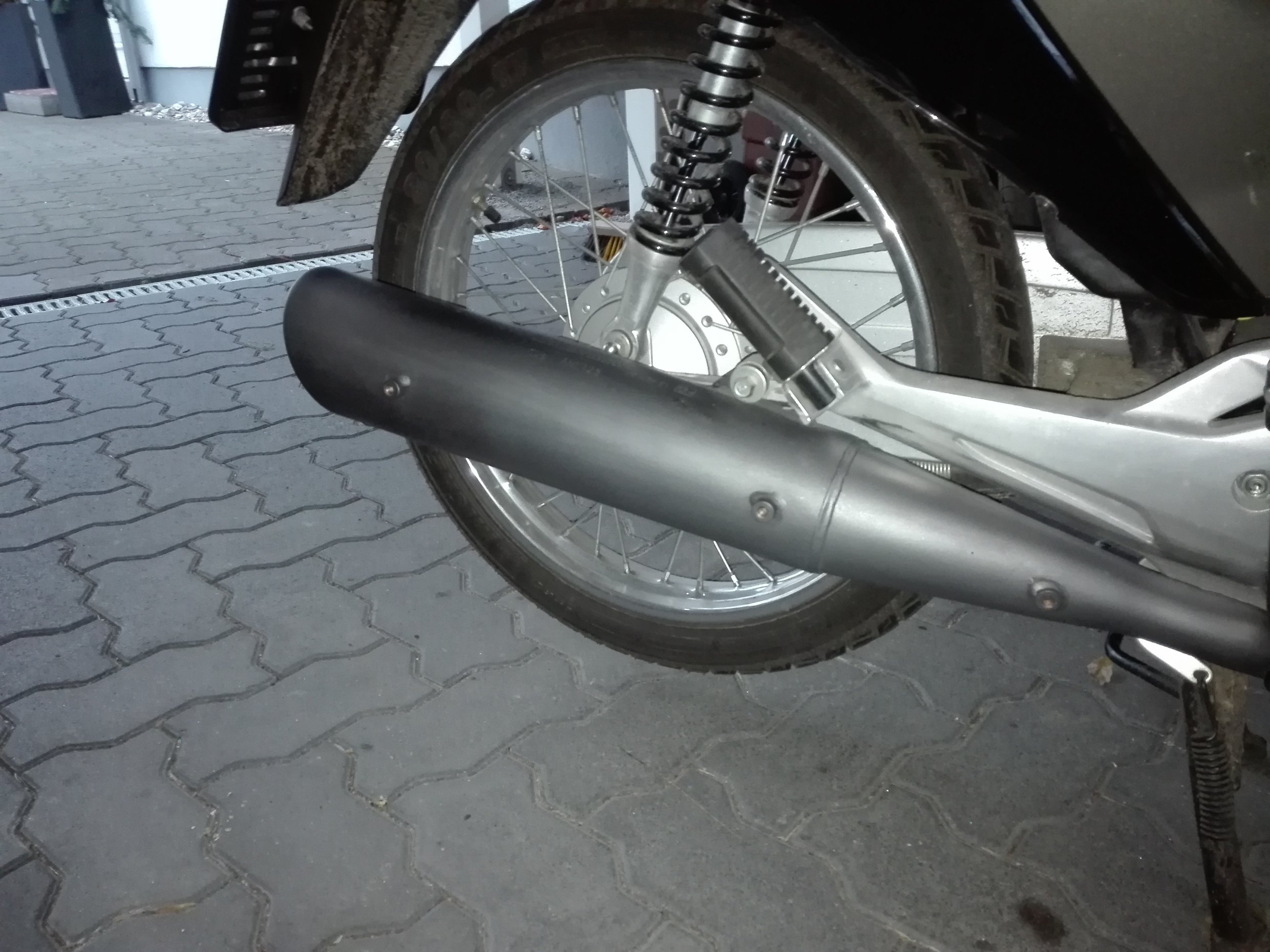

Einmal um den Block ca. 15km gefahren und so sah es dann aus:
Kann es sein, dass in dem Mittelchen Graphit enthalten ist??

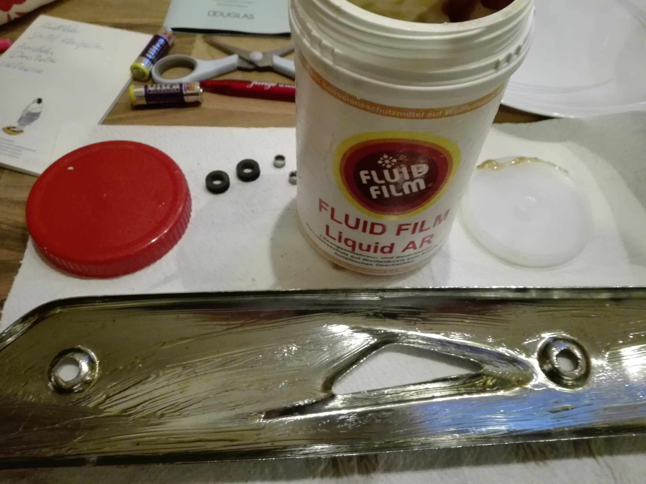

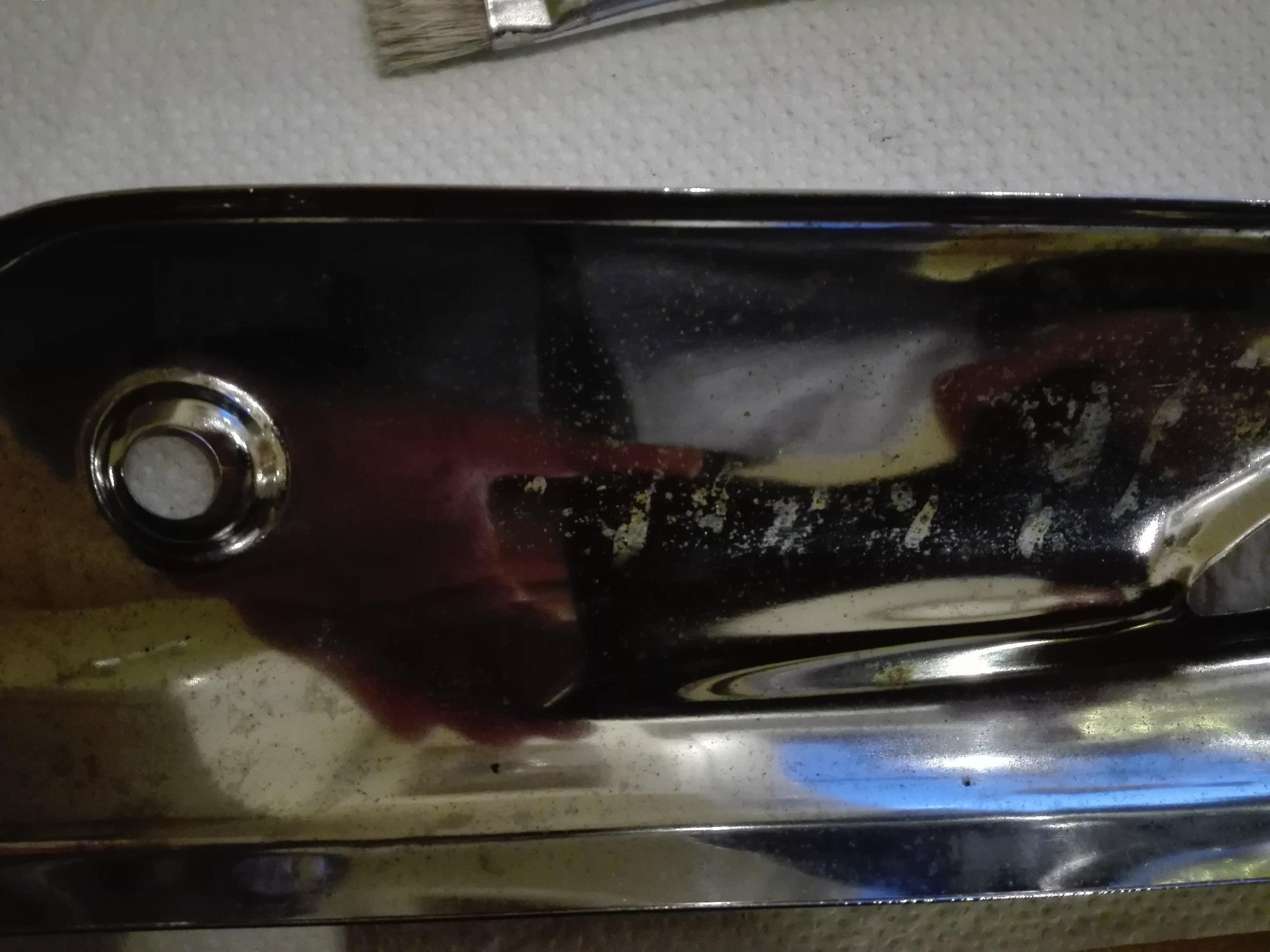

Anschließend die Auspuffblende angesehen und oh Schreck: ROSTPICKEL!!!
Daher Fluid-Film im Wasserbad angewärmt und draufgestrichen. 'mal sehen, ob die Auspuffwärme es wieder "verflüssigt"
Leider ist eine der Gummibuchsen der Blende kaputt. Hat die jemand herumliegen??
