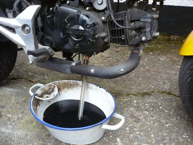

Habe jetzt erstmals Öl gewechselt mit dem Bochumer Stopfen, feine Sache.
Geht alles ohne Werkzeug, Schutzkappe abschrauben Schlauch aufschrauben fertig.
Kein Getropfe kein Geschmiere.

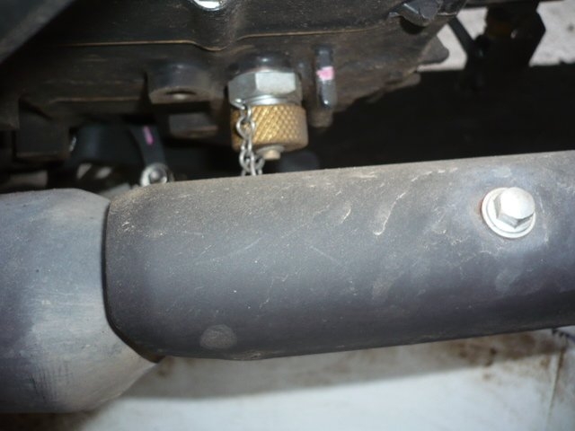

Das sieht gut aus.
Ist da so eine Art Rückschlagventil drin, welches mit dem Schlauchanschluss reingedrückt wird?

Ja genau so ist es :!:

Nur als kleiner Tipp.
Das was bei den Ölablaufschrauben beachtet werden muß, ist, daß man sie fast immer kürzen muß, um möglichst viel ablassen können. Wenn man das nicht macht ragen sie oft ein Stück in den Sumpf rein. Das sind schnell mal 4-5 mm, die dann nicht abgelassen werden können.

Nehme mal zum Vergleich eine Wanne in der ein um 5mm erhöhter Ablauf installiert ist und schaukel dann bitte die Wanne leer. Du kannst meinetwegen die Wanne auch aufheizen.
Viel Spass beim Schaukeln.

Es gibt eine Faustformel: Je nach Flüssigkeit entsprechen ca 20 Tropfen einem Milliliter. Ich bin übrigens kein Verfechter des bis auf den letzten Tropfen ölwechsels, denn es bleibt sowieso ein nicht verhinderbarer Rest im Motor. Ich würde halt den nicht erreicbaren Totraum nicht noch zusätzlich unnötig vergrößern und wenn Du das aber machen willst, dann ist das halt so.
