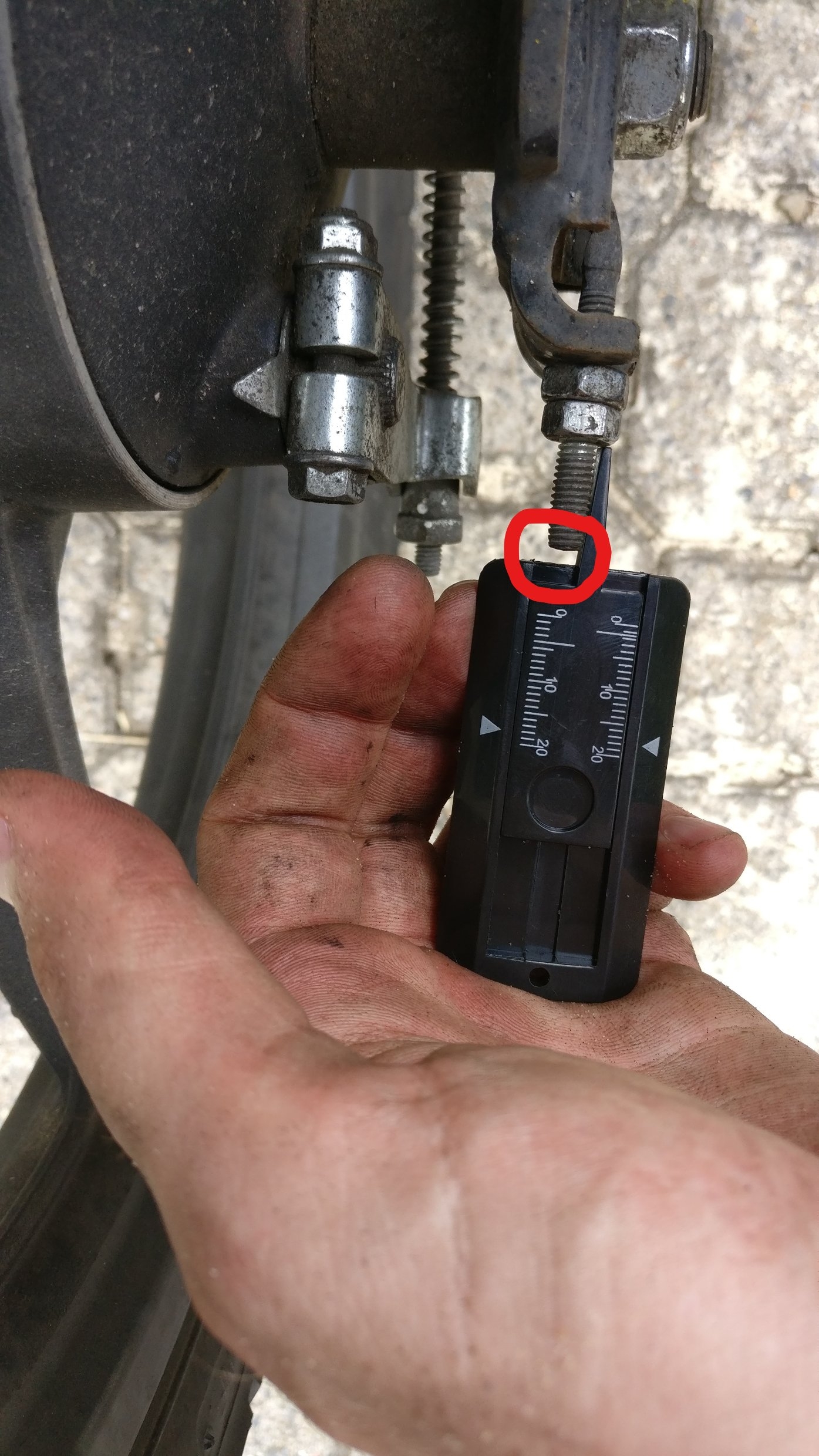

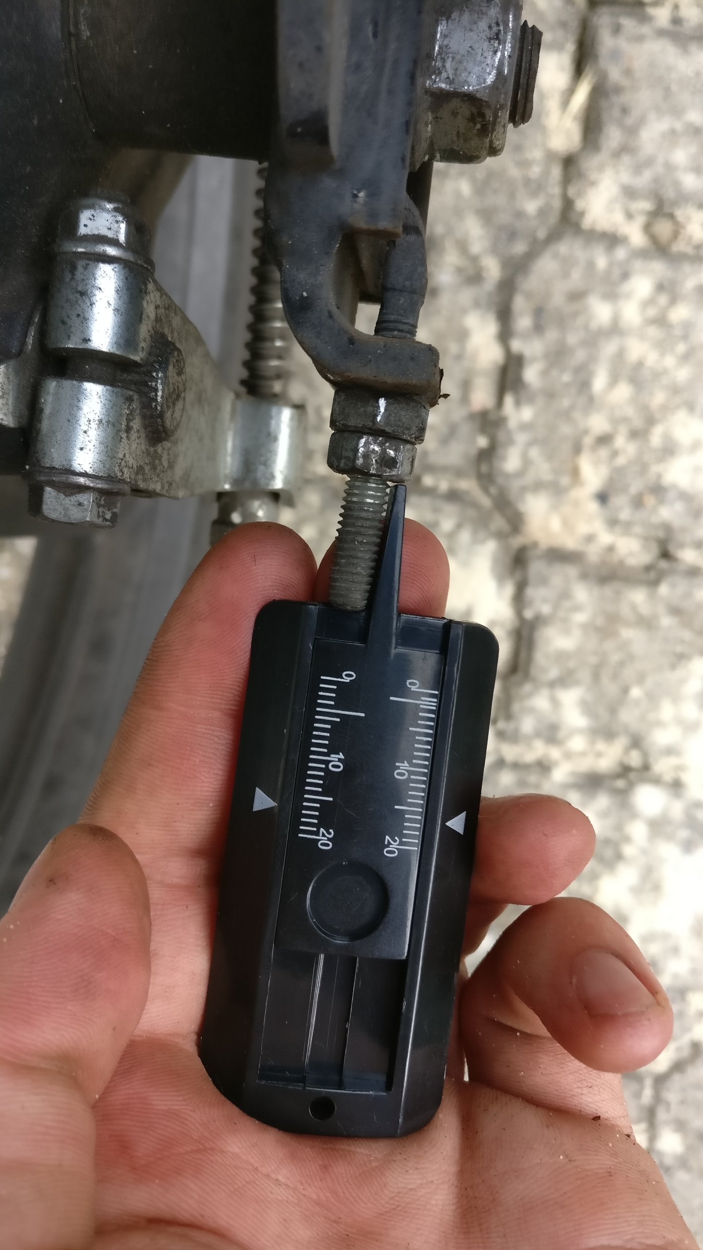

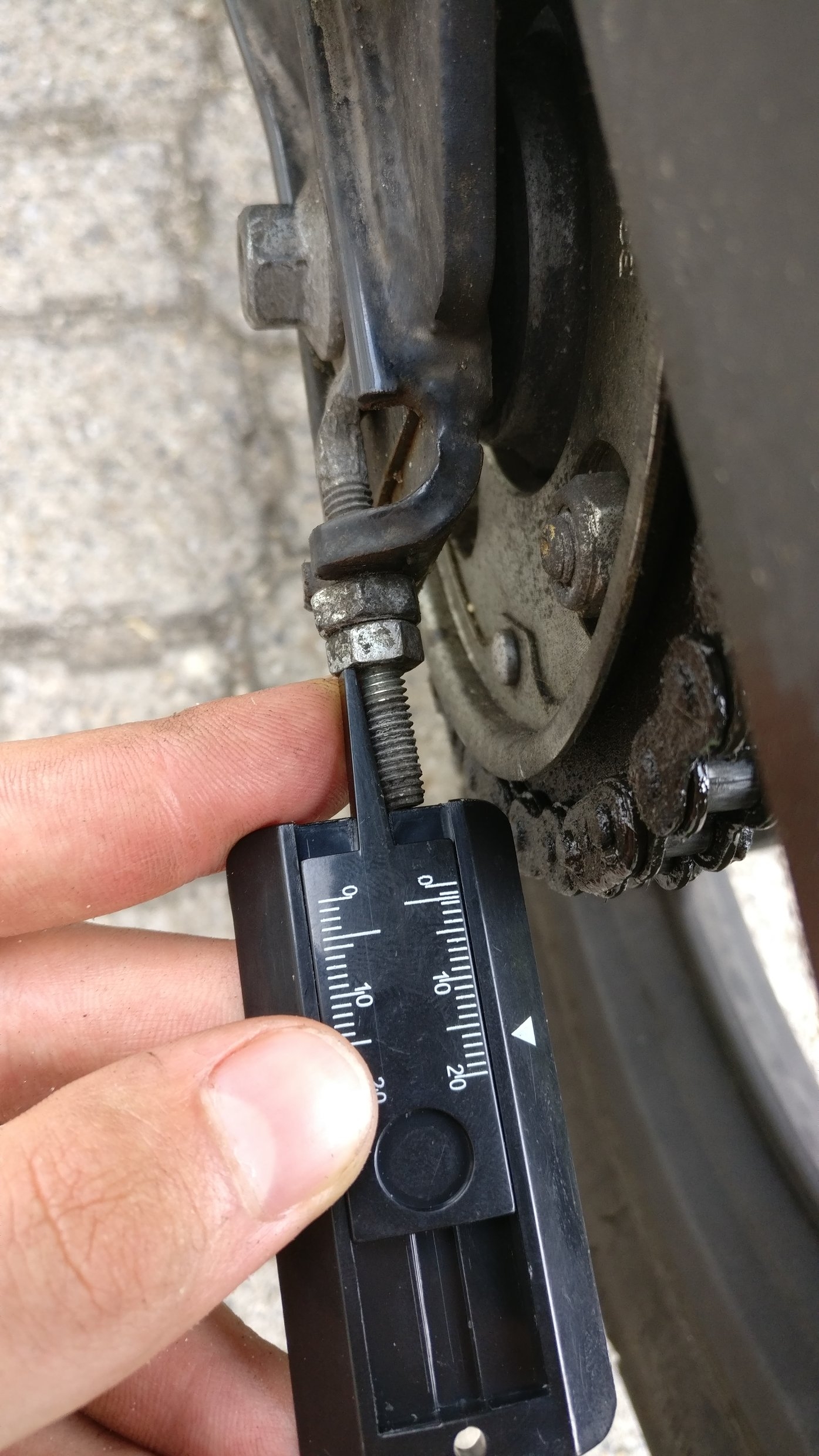

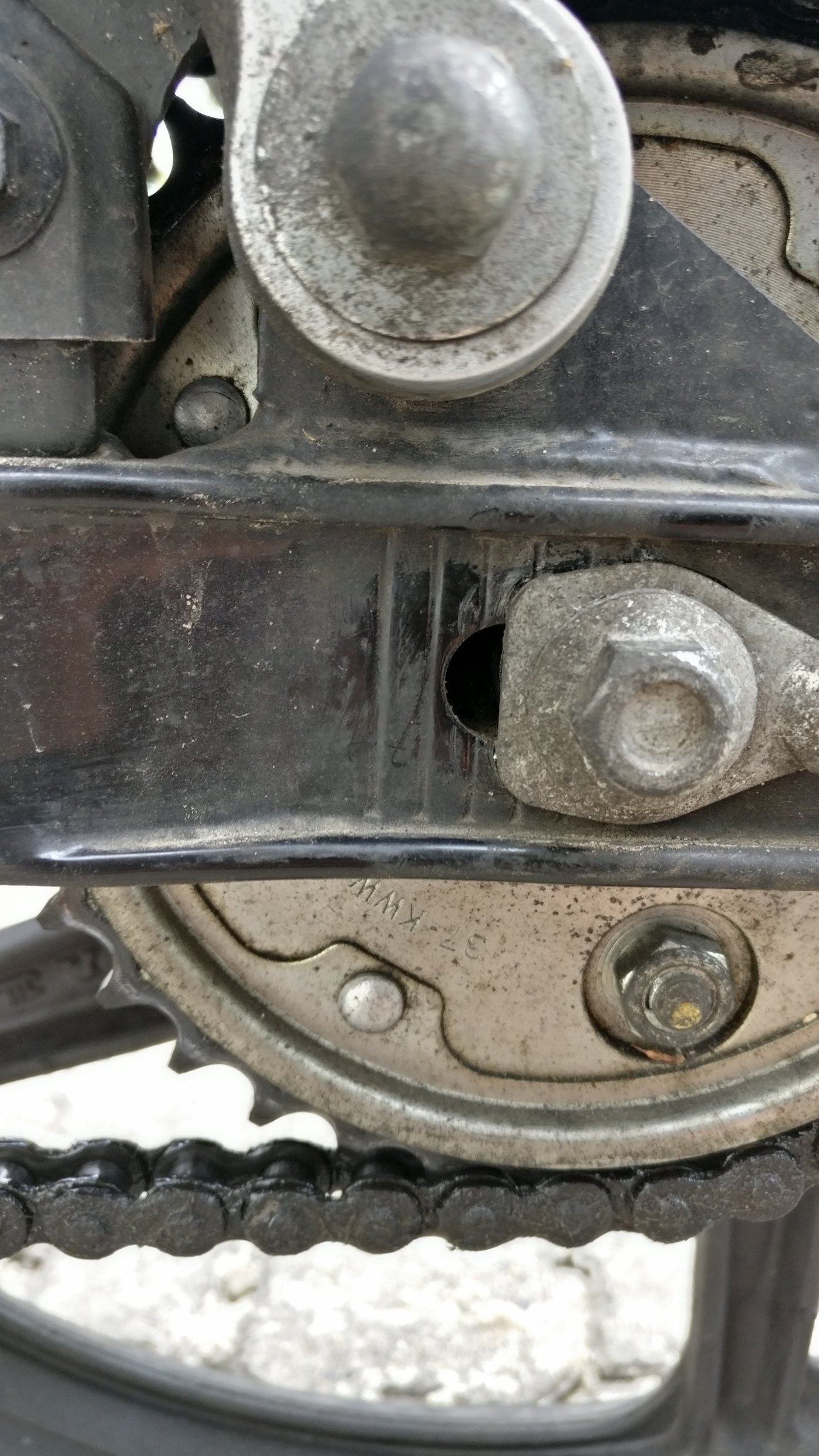

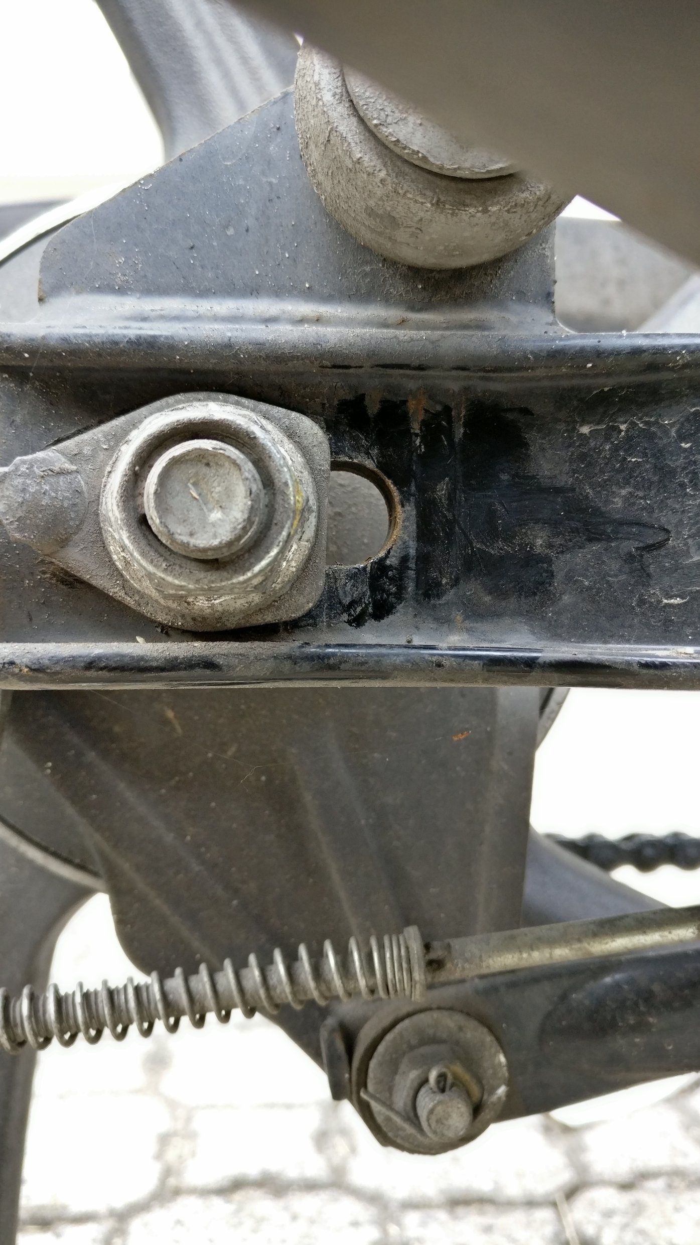

So naheliegen ist das für einen "Nicht-Schrauber" wie mich gar nicht Done
Meine Kette von der Wave hing auch wieder durch, nachdem mir beim Möhne Treffen geholfen wurde sie zu spannen. Mittlerweile hörte ich beim "ohne-Gas-geben-durch-Schlaglöcher-fahren" wieder wie die Kette gegen die Abdeckungen schlug. Also erstmals ran ans Werk...
Mir wurde beigebracht die Achse und Kontermuttern zu lösen und auf beiden Seiten gleich viele Umdrehungen zu machen -> fertig. Das habe ich gemacht, bis die Kette wieder einen guten Durchhang hatte. Theoretisch müsste dann ja rechts und links der gleiche Abstand von Kontermutter und Gewindestange sein, oder? Dem war leider nicht so.
Also habe ich gedacht ich hätte irgendwas falsch gemacht... Alles wieder gelöst und beide Seiten so angezogen, dass die Schieblehre jeweils 17mm angezeigt hat,
So ganz richtig fühlte sich das aber auch nicht an... und ich hatte das Gefühl, dass das Hinterrad etwas nach rechts ausgerichtet war. Kein Wunder, die Orientierungsstriche (keine Ahnung wie die fachlich korrekt heißen) waren beim 3,5. und 4. Strich.
Es war die Frage: entweder gleicher Abstand bei der Achse oder beim Gewinde der Kettenaufhängung.
Ich habe mich für die Achse entschieden, wirkte irgendwie sinnvoller wenn auch das Rückrad geradeaus und nicht um 10° verschoben fährt
Bin jetzt auf beiden Seiten beim 4. Strich, aber die Schieblehre bei der Gewindestange hat ne ordentliche Lücke:
Unabhängig davon muss ich unbedingt eine neue Kette drauf ziehen. Es ist noch die erste Kette und die hat für eine Werkskette mit über 9k Kilometern wohl schon recht viel drauf, wie ich das hier gelesen habe. Sie ist auch sehr ungleich gelängt. Habe mir aus dem Malaysia Urlaub einen neuen Kettensatz mitgebracht. Leider nur 14/36 da gewesen, habe aktuell ein 15er Ritzel vorne das hätte ich auch gerne wieder.
Es ist kein Geheimnis, dass ich kein Schrauber bin das rede ich mir auch bestimmt nicht ein. Das Spannen der Kette war schon mehr als aufregend für mich durch die beschriebenen Probleme
Ich traue mich nicht alleine das Hinterrad auszubauen um den Kettensatz zu wechseln, wenn ich es danach wieder zusammen baue überholt mich das Hinterrad bestimmt auf den ersten 300 Metern
Hätte jemand Zeit und Lust mir dabei zu helfen? Ich komme aus Witten bei Dortmund, alles im Umkreis von max 200 km würde ich dann auch ansteuern
Viele Grüße
Cubby

Ok, bekennender Nichtschrauber, ist ok, muss man wissen. Danke für deinem Bilder, du gibst dir je echt Mühe, Respekt.
Trotzdem ist es schwierig sich auf Gefühl und Intuition zu verlassen, um die Prioritäten zu erkennen, wenn einem die Sache an sich schon nicht geheuer ist. Kenn ich von anderen Dingen. Passt schon.
meine Bilder hast du dir ja angeschaut, noch etwas ausführlicher Text:
Die Markierungen an der Schwinge, sowie die Gewindelängen der Kettenspanner nicht überbewerten, sie sind nur flankierende Hinweise um evtl. Veränderungen zu erkennen, bzw um mal schnell ohne weitere Einstellerei das Rad zu wechseln. Wichtig ist, dass die Flucht stimmt, d.h. das Rad geradeaus läuft, also möglichts exakt dem Vorderrad folgt.
Ich machs immer so, dass ich schaue, dass links, wo die Kette läuft alles passt mit dem Durchhang. Rad grob ausrichten, dann am linken Spanner die Mutter kurz handfest auf Kontakt mit dem Winkel am Schwingenende bringen. Dann mittig auf die Kette drücken und schauen dass der Durchhang passt. Dann auf dem Bauch liegend an den Reifenflangen links und entlang nach vorne peilen und auf das Vorderrad ausrichten. Rechts mit dem 19er die Achsmutter rechts handfest anziehen, Mutter am Kettenspanner rechts, gleich wie vorher den linken handfest anziehen. Kettendurchhang nochmal prüfen, (sie sollte sich, wenn das Rad nicht vorher schon gut ausgerichtet war leicht verändert haben) ggf Prozedur wiederholen. Wenns passt Achsmutter links mit 14er festhalten, rechts mit 19er anziehen. Kettendurchhang nochmal prüfen, 12er Muttern an den Kettenspannern kräftiger mit der Hand anziehen. Mit 12er Schlüssel halten, und die 10er Mutter dagegen schrauben, das klassische "Kontern"
Schwieriger ist, nach Demontage des Hinterrads die richtige Reihenfolge einzuhalten mit den Kettenspannern außerhalb und den Distanszhülsen innerhalb der Schwinge. Dann alles Anheben und von links die Achsmutter durchtreffen. Nicht nervös werden, das ist Gefühl, Glück und Erfahrung. Wenn mans eilig hat, dann klappts nie auf Anhieb, irgendwas fällt immer runter ;-(
