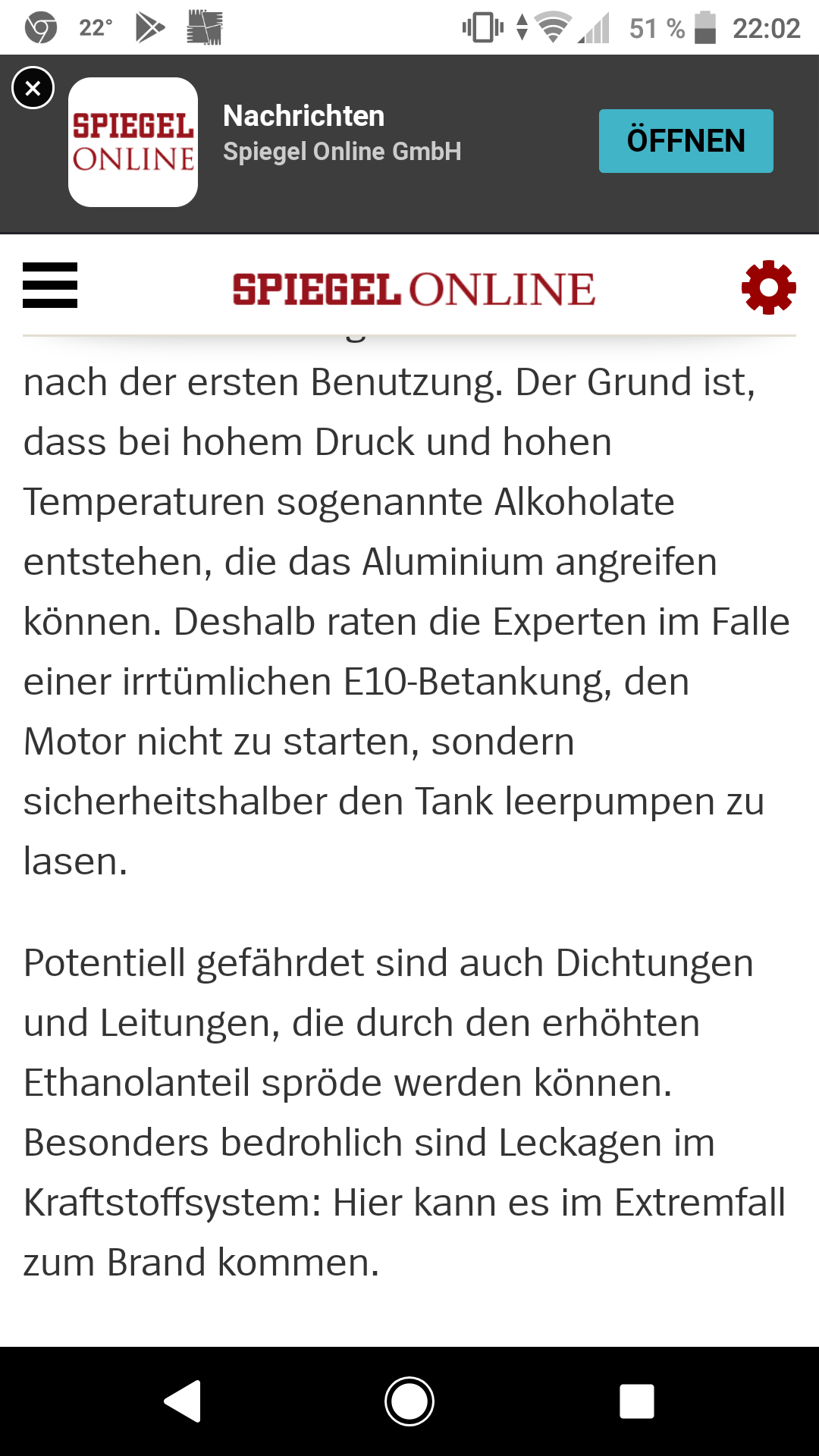

habe jetzt sicherheitshalber den Tank per Schlauch leergesaugt.... siehe Expertenrat.... Aluminiumfrass.
Nachteilig war aber, dass ich ne halbe Stunde über der Kloschüssel hing und mich erbrechen musste.
Aber das Wohl der C125A liegt mir schon am Herzen.

lol ... ich dachte dafür hast du unseren MikeSC71 hat geschrieben:
Einmal Honda, immer Honda
