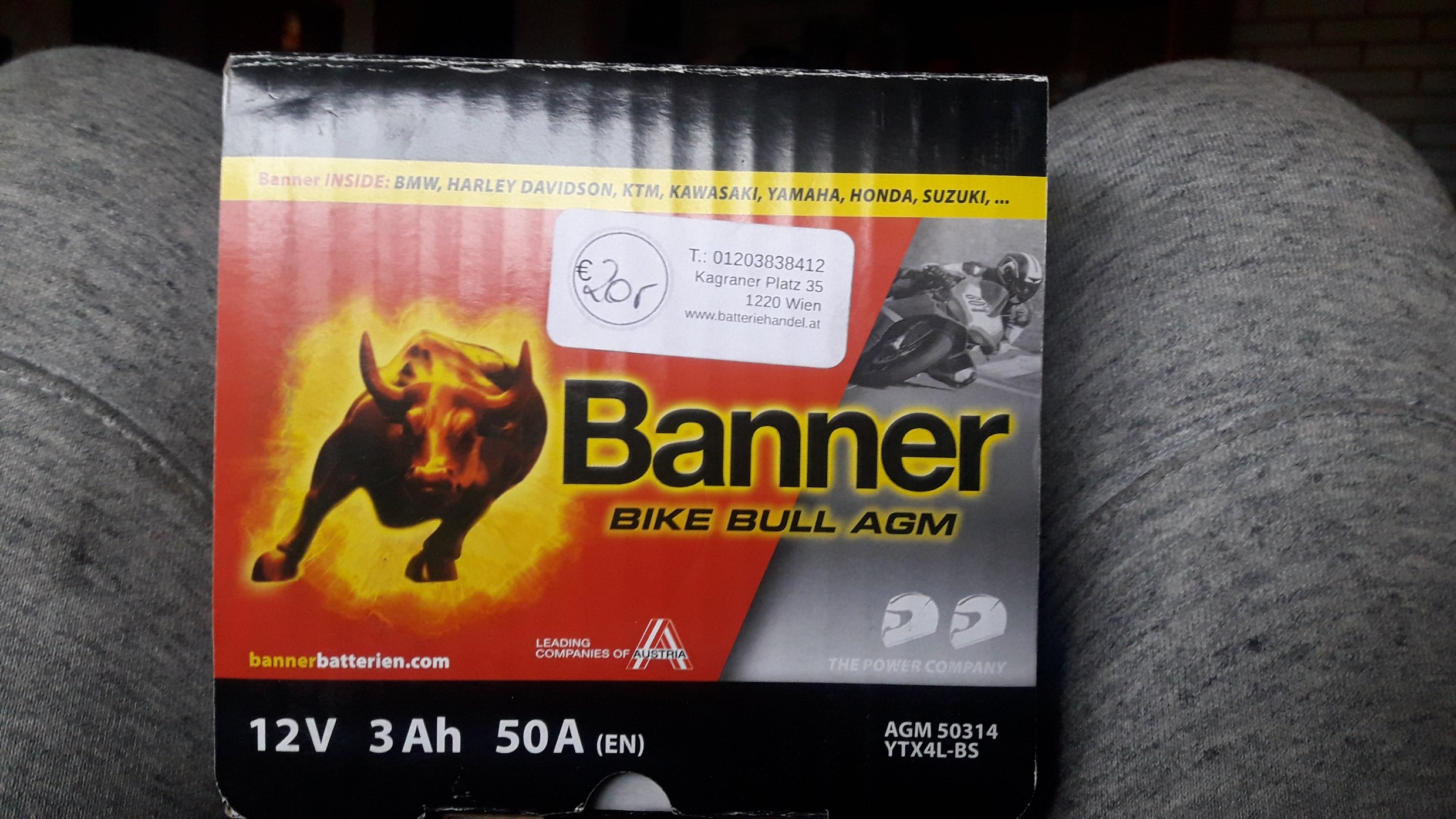

Jetzt bin ich mal ein Stückchen weiter - ich stand ganz kurz vor dem Abhang.
Erstmal zur Beantwortung einiger Fragen:
Ad1) Laufleistung (Km-Angabe) vom Motor? 54.000 km - wurde aber wohl vom Vorbesitzer schon einmal überholt.
Ad2) Garagenfahrzeug oder Freiluftparker? Steht immer trocken, fährt allerdings 12 Monate pro Jahr an 5 - 6 Tagen die Woche, soll heißen, geschont wird sie nicht, bekommt schon mal Regen, Schnee oder ähnliches ab.
Ad3) Alter der Batterie? Etwa noch Erstausstattung,
also über 10 Jahre alt ??? das weiß ich nicht, bedenklich ist allerdings, dass eine "Honda"-Batterie verbaut ist. Tauscht denn jemand eine Batterie gegen original Honda aus? Ist das nicht zu teuer? Ich gehe also mal davon aus, dass die Batterie tatsächlich 10 Jahre alt ist. Könnte also der Fehler sein!?
Dann erst gehts weiter:
Versteckte Masse-Schlüsse? Lima-Schaden? Usw. usf. Da wüsste ich selber gerne mehr.
Also, am Dienstag Abend bin ich mit geladener Batterie nach Hause, oh Wunder - mit Licht. Super dachte ich, war ja ein kleines Problemchen. Über Nacht nochmal laden, am nächsten Tag also wieder los. MIT Licht, super. ABER, kurz vor dem Ziel wieder das gleiche Problem, Licht fällt kpl. aus.
Als Erstes mal den Tipp versuchen, die Batterie abzuklemmen. Ohne Batterie spring die Inno allerdings nicht an, ist es sicher, dass sie das muss??
Zwischenzeitlich diverse Tests gemacht, Spannung der Batterie, Ladespannung - steigt kaum über 12,5 V ?? Ist wenig, oder?
Was komisch ist, habe eine neue Batterie angeklemmt und damit versucht, Anlasser funkt nicht - Zufall? Das Licht bleibt auf jeden Fall aus. Nach ein paar versuchen plötzlich wieder Licht. Dann auf einmal wieder nicht??? Was ist denn hier los? Wackelkontakt oder doch Lichtmaschine?
Hat denn jemand schon mal den Generator gewechselt?
Bin im Moment etwas ratlos!!

Es gab hier kürzlich eine Wackel-Wave, da wurde der
komplette Kabelbaum gewechselt. Uff, die steht jetzt
bei mir. Hoffentlich hält diese (Halb-)Welle...
In meiner Fuffi-Nexxe werkelt die 10 Jahre alte Batterie
meiner Honda Innova. Diese Kymco hat aber auch keine
Elektronik oder gar Benzineinspritzung an Bord.
Zum E-Starten reicht es.
Was ich sagen will: Dann ist deine Batterie original und
ebendrum 10 Jahre alt. Zeit für einen Wechsel (Gel-Ware,
25 bis 50 Euro je nach Angebot). Vermutlich kommt dann
noch ein oder zwei Fehler dazu. Wackelkontakte, Kurzschlüsse,
wasauchimmer.
Viel Glück. Früher oder später
finden wir den Kupferwurm.
