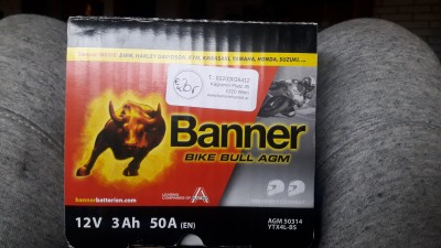

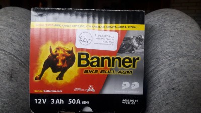

ohne Worte
ohne Worte
ICF hatte seinerzeit eine durchaus detailreiche Vorstellung, hatte einige Aha-Erlebnisse mit der Inno, aber jetzt gibt er nix preis.
Anstatt dem durchaus üblichen "helft mir, mein XY springt nicht an", geht es hier um die Beleuchtung. Eine passende AGM Banner Batterie kostete mir vor 1 Woche € 20.
