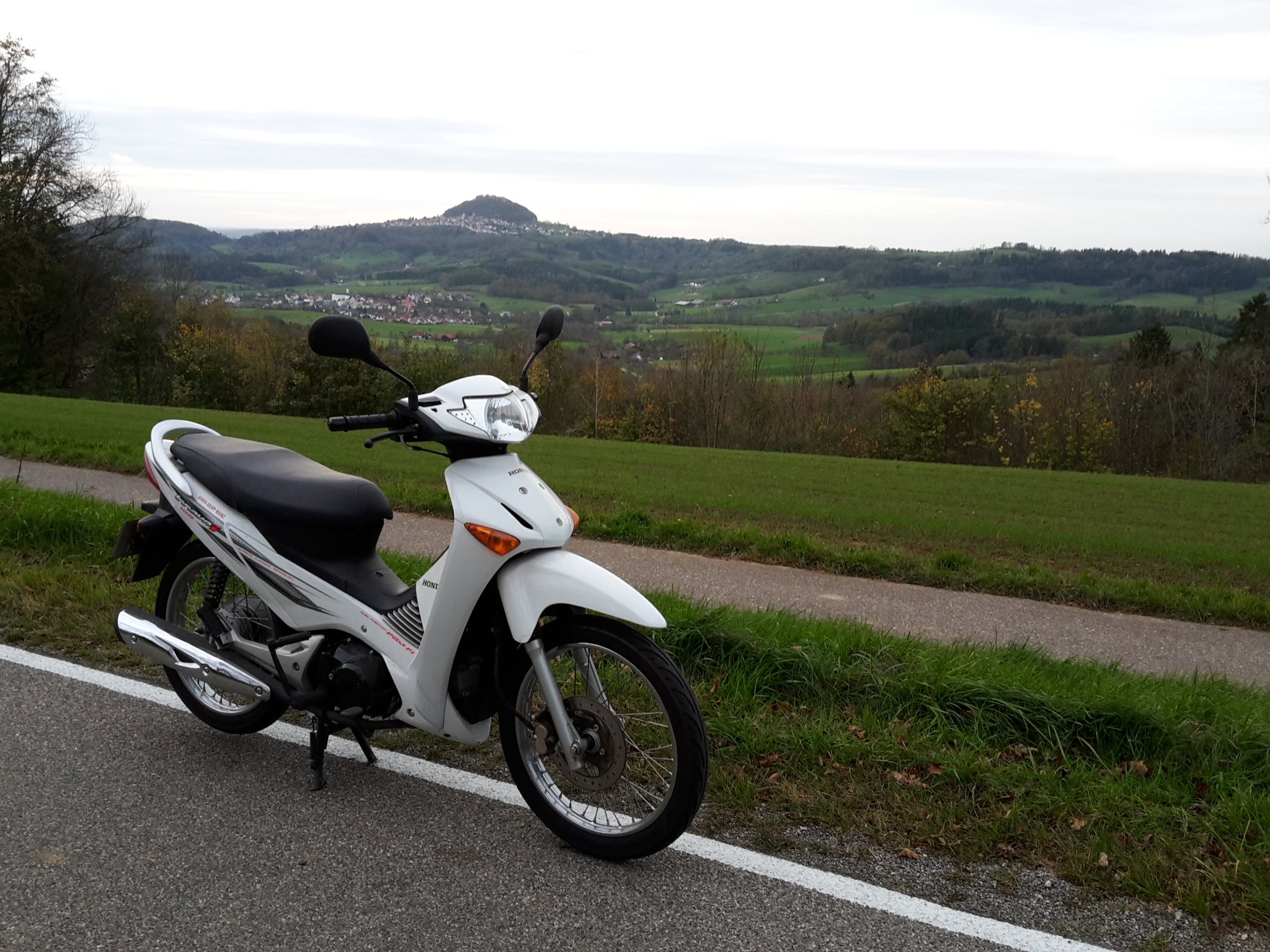

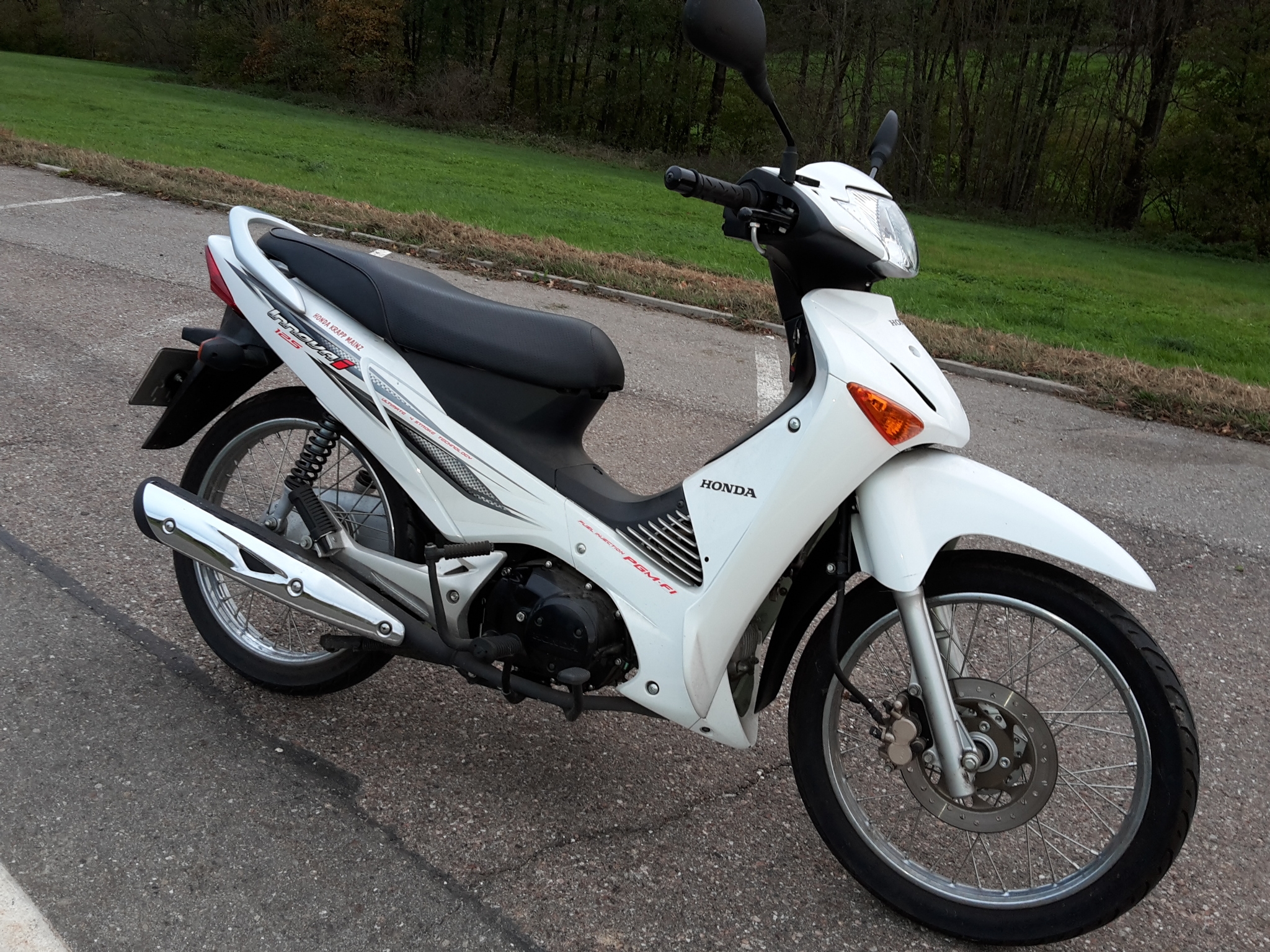

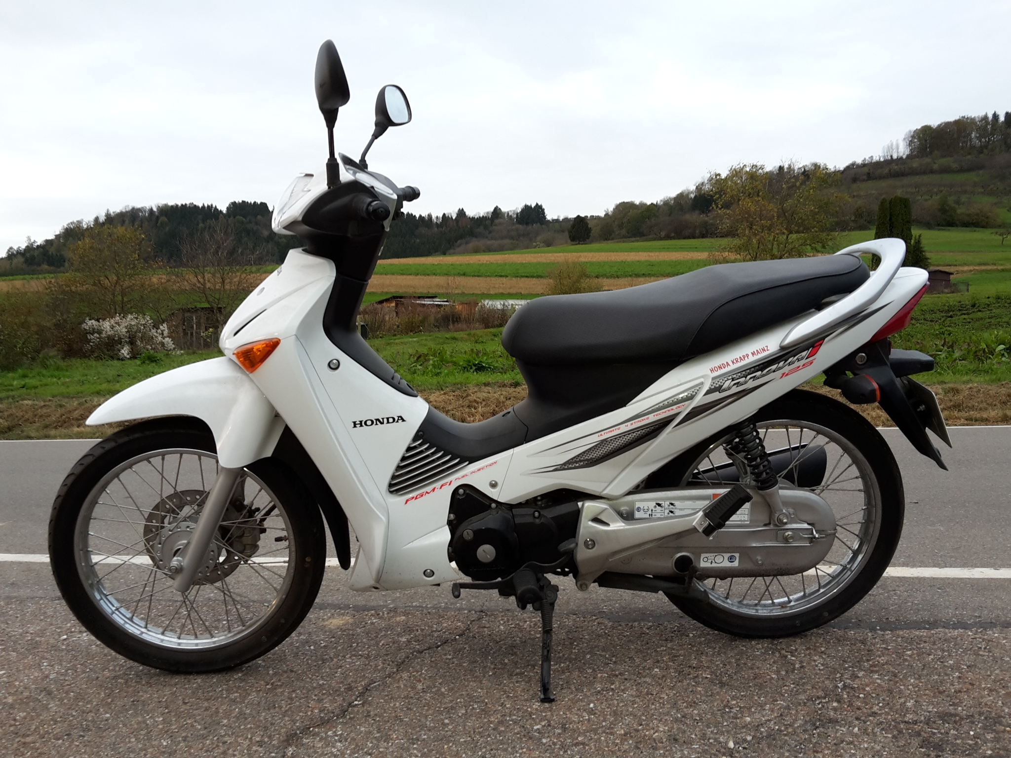

Hallöchen,
wie ja schon an anderer Stelle hier im Forum kundgetan wurde http://www.honda-innova.de/viewtopic.php?f=33&t=7661
hat meine orangene Inno, wie sagt man da, Zuwachs? Gesellschaft? eine weiße Innova bekommen. Baujahr 2010, mit nur noch 1560 Kilometern auf dem Tacho.
Warum die zweite Inno, wo ich doch nur eine fahren kann?
Meine orangene hat mittlerweile fast 60.000 km runter. Und sie freut sich bester Gesundheit. Nichts klappert oder schnattert verdächtig, was auf ein baldiges Ableben schließen lassen könnte. Trotzdem war ich schon länger auf der Ausschau nach einer relativ Neuwertigen.
Ich finde die Innova ein super Motörrädle. Für meine Fahrten ist sie mehr als ausreichend. Motorleistung ist mir egal. Mir kommt es eher auf das leichte Fahren und die einfache Technik an. Obwohl sie mit Einspritzung, Kat und Benzinpumpe gar nicht soo einfach ist, die Technik.
Was mir an der Inno noch sehr gefällt, ist ihr geringer Verbrauch, ihre günstigen Unterhaltskosten und das niedrige Drehzahlniveau beim Fahren.
Die neue habe ich gekauft, falls mal was mit der alten sein sollte. Sie braucht mittlerweile 0,2 Liter Öl auf 1000 km. Dann habe ich schnell Ersatz und zwar kein Notkauf mit viel Kilometer und hohem Preis.
Die erste Inspektion beim FHH hat sie schon hinter sich. Allerdings bin ich bei den freundlichen immer ein wenig misstrauisch, seit mal einer bei meiner BMW R65 das Gewinde der Ölwanne, durch zu starkes Anziehen der Ablasschraube ruiniert hat. Das Gewinde meiner orangenen ist übrigens auch vom FHH ruiniert. Deshalb ist bei ihr ein Stahbus ähnliches Ventil montiert.
Beim Kellerharry habe ich schon die Powerplugmagnetablassschraube bestellt.

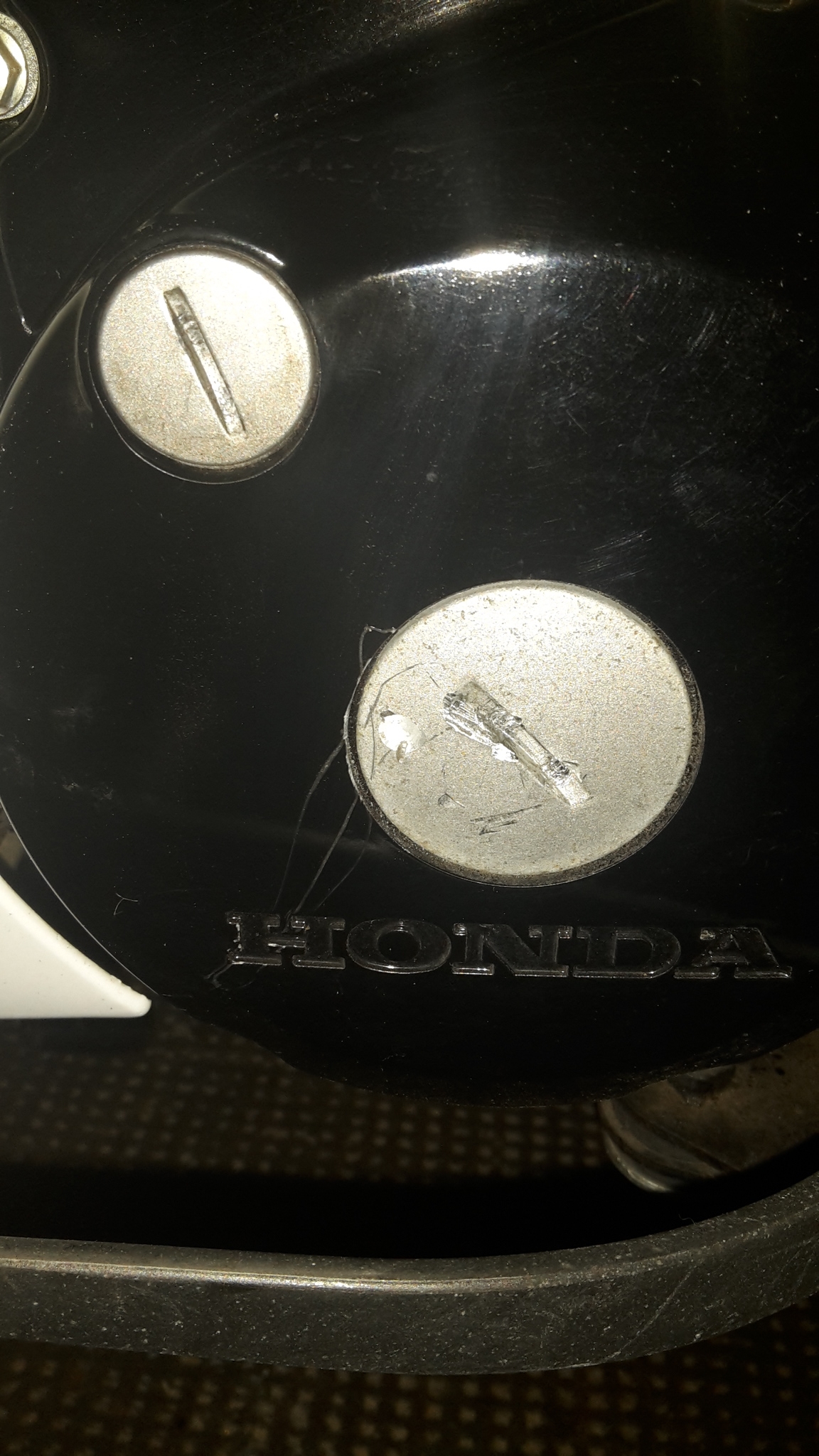

Weil ich heute schön Zeit hatte, habe ich mir einen Ventilcheck vorgenommen und zu sehen, ob auch alles in Ordnung ist.
Der FHH hatte natürlich einige Schrauben ganz schön angeknallt, so dass ich sie nur mit Hilfe eines Schlagschraubers lösen konnte. Hat aber gut funktioniert und die Schraubenköpfe sind nicht vermurxt.
Leider hat er an einer Stelle doch tatsächlich die Verkleidung pfuschig montiert, so dass die nicht exakt eingesetzte Schraub einen Riss verursachte. Ich habe das mit 2K Kleber repariert.
Die kleine Schraube zum OT einstellen ging nach ordentlicher Kraftaufwendung und Schlagschrauber irgendwann mal auf. Die Große Schraube, wo man die Kurbelwelle dreht, die habe ich nicht aufgekriegt. Dafür aber den Schlitz, vermurxt wäre jetzt zu viel gesagt, aber doch in Mitleidenschaft gezogen. Blöd.
Ich habe dann den 4. Gang eingelegt und durch drehen des Hinterrades den OT irgendwann mal erwischt. Das Ventilspiel ist OK, es musste nichts korrigiert werden.
Jetzt bin ich auf der Suche nach einer Kurbelwellenlochschraube http://www.honda-innova.de/viewtopic.php?f=22&t=1945, aber vorher muss ich die Originale noch aufkriegen. Den Kurbelgehäusedeckel will ich aber nicht abmontieren um die Schraube heraus zu bekommen. Mal sehen.
Dann habe ich sie noch gewaschen, weil sie ziemlich eingestaubt war. Ich glaube, sie hat noch nie Wasser, auch keinen Regen gesehen. Und wenn, dann nur wenig.
Eine kleine Runde habe ich auch mit ihr gedreht. Ohne Windschild und Topcase. Grundausstattung, sozusagen.
Ich habe den Eindruck, sie ist straffer, geht ein wenig spontaner ans Gas, dreht ein bisschen freier hoch und hat einen Tacken mehr Kraft als meine Alte. Und sie ist wendiger. Wahrscheinlich deshalb, weil die Dunlops auf der Neuen noch ganz neu sind und die Michelins auf der Alten schon 14.000 km runter haben.
So im direkten Vergleich fühlt sich die Alte aber nicht richtig alt an. Qualität halt.

- Beiträge: 7626
- Alter: 49
Re: Bernds Innos
hallo
einmal ne alte dicke große beilagscheibe und mit zange drehen . sollte es gar nicht gehen
mit nem scharfen meisel und hammer in drehrichtung am rand vom deckel ohne das gehäuse zu beschädigen aufklopfen .
und neuer deckel drauf
- Palü
- Beiträge: 1926
Citroen Berlingo, - Alter: 62
Re: Bernds Innos
Moin Bernd,
den fucking festgezogenen Deckel hab ich folgender Weise raus drehen können:
zwei Komponenten Knetmetalpaste in den den Schlitz des Deckel gedrückt.
Dann das Werkzeug welches am besten passt mit WD40 eingesprüht und einen genau passenden Schlitz in die Paste gedrückt.
Das ganze über Nacht hart werden lassen.
Dann müsste es klappen.
viel Glück
Paul
viel Glück
Paul
Pingelfred
Re: Bernds Innos
Metallscheibe anpassen, mit Gripzange und hartem Hammerprellschlag lösen. Bei langsamen Krafteinsatz verbiegt und vermurkst nur alles. Der Gummidichtring saugt sich halt extrem fest. Ich setzte diesen immer nur mit einer grozügigen Massage Silikonfettpaste ein, und die neue Abdeckschraube wirklich nur sehr leicht anziehen...
Ansonsten Meißel anschleifen, Kerbe in Aussenrand fräsen und Prellschlag... die neue Abdeckschraube mit Inbus gleich von der Honda MSX nehmen, kosten zusammen um die 25€ und sind schwarz beschichtet. Sieht einfach auch besser aus... Meine Meinung.
Den OT kannst du doch auch ohne Demontage ertasten... Nur bereits vermurkste Abdeckschrauben würd ich sofort ersetzen, würde mich stören diese jedesmal anzuschauen...
Viel Erfolg
Viel Erfolg

- Beiträge: 7300
Re: Bernds Innos
Es gibt für diese Schlitze auch Spezialwerkzeug, falls man sich nix basteln kann/will.
Re: Bernds Innos
Nutzt ja nichts Martin,
wenn es in die falsche Richtung losgeht
