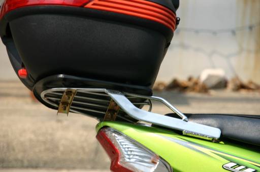

Ich habe mir einen Träger aus Thailand mitgenommen.
Kostenpunkt 800 Baht, sollte auch einiges aushalten.
Ist der selbe wie auf dem Bild nur schwarz lackiert.
Nachteil ist, dass der Sozius keine Haltegriffe mehr hat.
