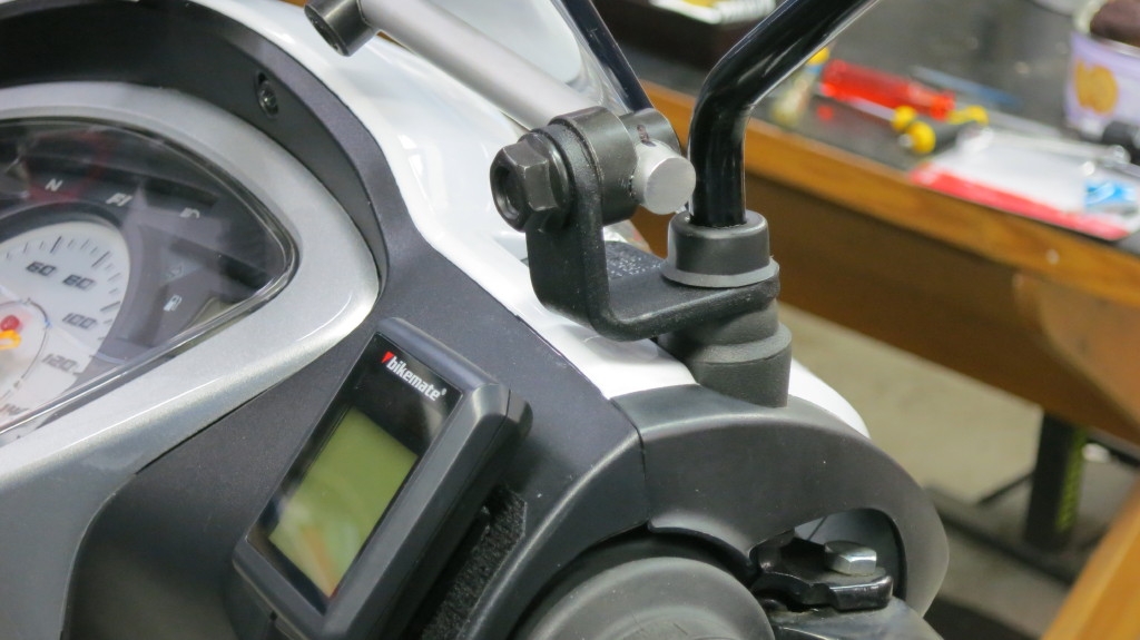

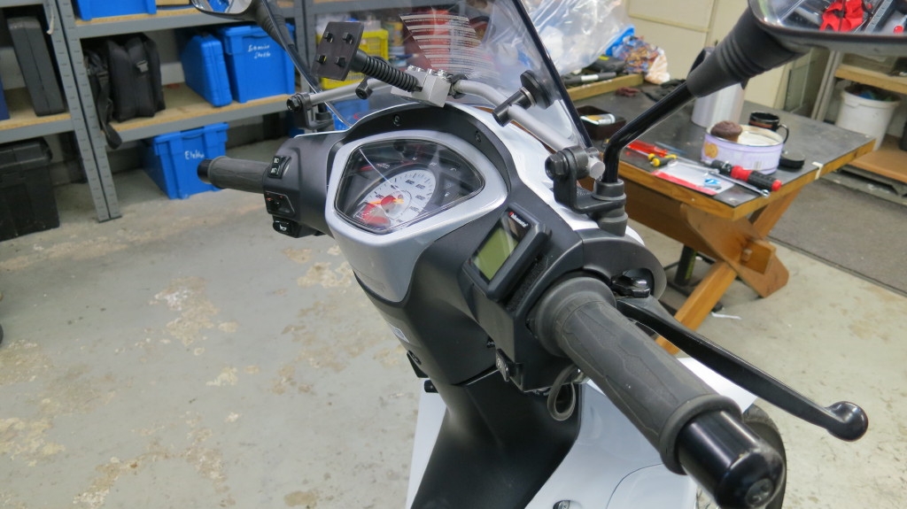

Auch ich habe kürzlich nach einer Louis Rabattaktion eine Puig nebst ABE für 52,- Euro erworben. Es lagen eine Montageset und jede Menge Teile bei, die bei näherem Hinsehen gar nicht gebraucht wurden.
Einfach ein wenig 3-D Puzzle spielen. Ich glaube ich mußte die abgesetzten Bleche von 8 auf 10mm Aufbohren, damit die Spiegel durchpassen.
Ein Bild sagt oft mehr als 1000 Worte. Anbei meine Lösung des Puig-Louis 3-D Puzzles. (Ah ja, das Ding links ist mein universeller Navi-Handy-LED-Licht Halter und hat nix mit Puig zu tun).
Herbert
Herbert

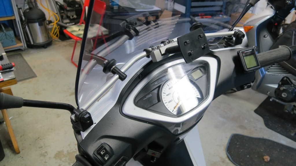

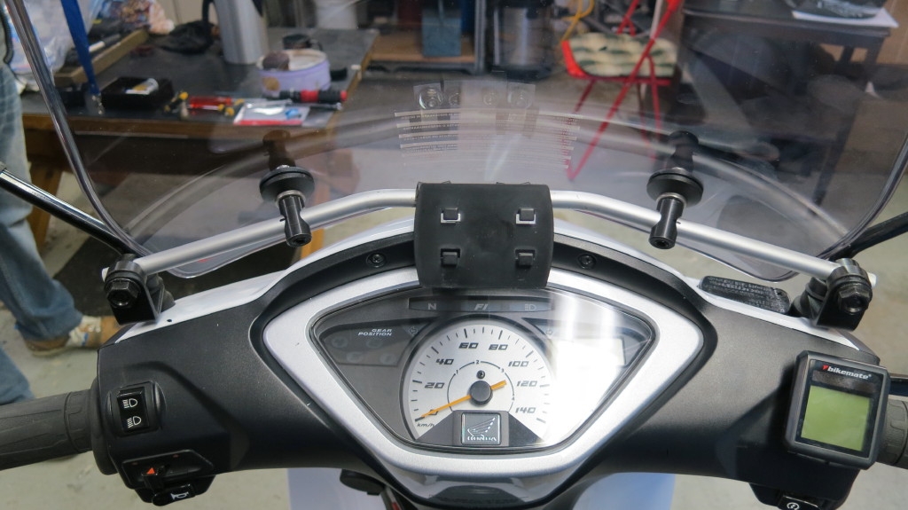

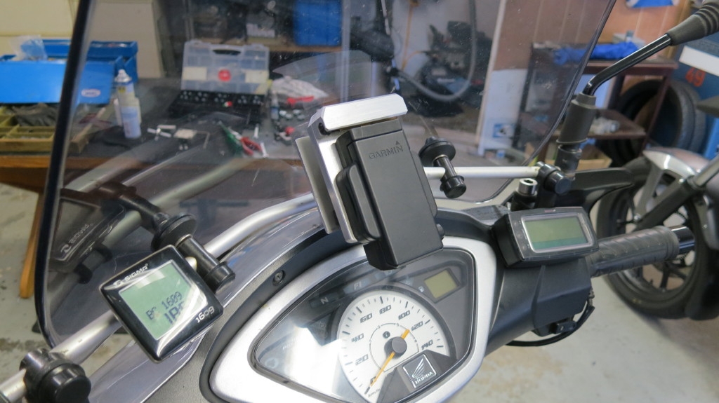

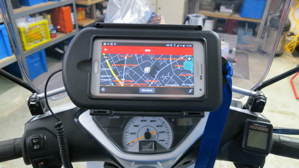

Wieder mal : Montage einer Puig Scheibe ,
diesmal mit dem Ziel ein Smart-Phone oder IPad in einem wasserdichten Cover zu installieren :
Achtung , siehe Hinweis Verbesserung : http://www.honda-innova.de/viewtopic.ph ... 30#p105398

sehr pragmatische Vorgehensweise. Gefällt mir außerordentlich.
Auch wenn mich etwas der eingeschränkte Blick auf die Armaturen etwas stören würde.

Re: Montage PuigTraffic
Ist schon riesig , das Teil , währe auch nichts für mich ,Done #30 hat geschrieben:
Done
ich will ja nur navigieren ,
und nicht Fernsehen schauen
habe es auch nur eingestellt , weil viele so Dinger haben ,
das gezeigte ist von meinem Nachwuchs , die
wiederum nicht verstehen können ,
wenn man sich ein teures Motorrad-Navi kauft
Eine sehr saubere Lösung, wie ich finde. Ich hätte nur Angst das Handy zu verlieren auf holprigen Strassen. Die Handyaufnahme sieht nicht wirklich vertrauenerweckend aus, mit ihren Plasikhäkchen.
- wolfgang2011
- Beiträge: 2416
- Fahrzeuge: Innovo silber
CRF1000L DCT - Wohnort: Hünxe
- Alter: 69
Hast recht , und hat mein Sohn auch so erkannt ,Cpt. Kono hat geschrieben:Eine sehr saubere Lösung, wie ich finde. Ich hätte nur Angst das Handy zu verlieren auf holprigen Strassen. Die Handyaufnahme sieht nicht wirklich vertrauenerweckend aus, mit ihren Plasikhäkchen.
deswegen ist rechts ein blaues Band an der Box ,
das er über den Spiegel hängt , quasi ...der Hosenträger zum Gürtel
Links wird das Kabel im Betrieb über die Alu Stang gezogen,
also , abrechen vielleicht , verlieren unmöglich.
Der Halter war mal ein Medion Saugnapfhalter für Dosen-Navis,
ist kompatible zu der wasserdichten Box.

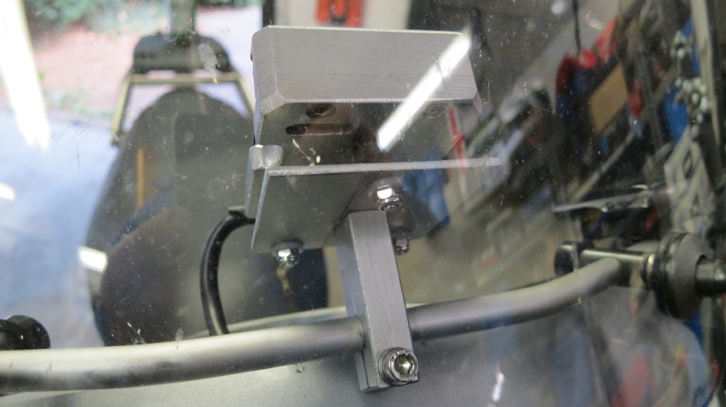

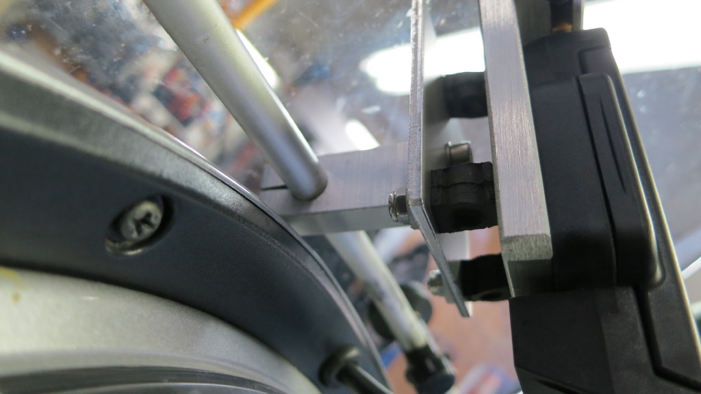

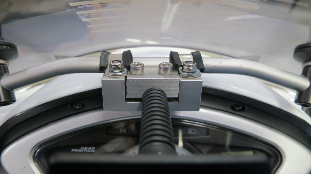

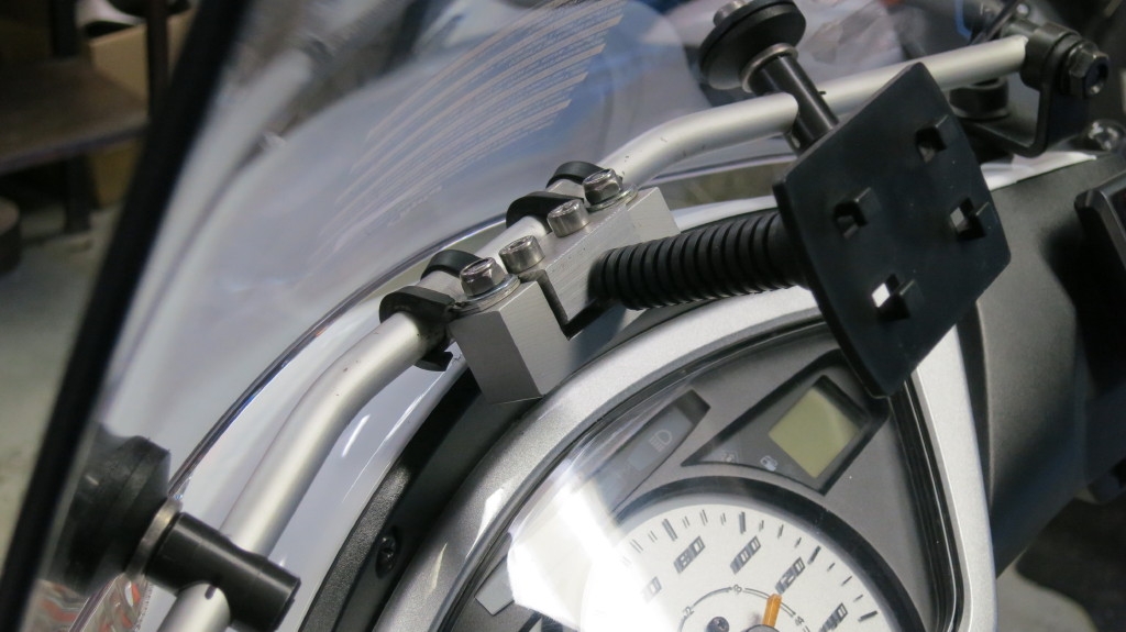

Hinweis und Update zu dem Bild :
http://www.honda-innova.de/download/fil ... &mode=view
Bitte so nicht nachmachen : Die Alu-Gummierten Schellen halten das auf dauer nicht aus ,
leider brechen sie irgendwann !
1200km auf polnischen Waldwegen haben dazu geführt.
Die neue Lösung sieht so aus :
