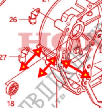

den rechten Deckel könnte man anzapfen. Der 1. Pfeil rechts zeigt den Öleintritt von der Ölpumpe. Der 2. Pfeil daneben den ersten Anschluss der 3. Pfeil den Anschluss zur Versorgung der Kurbelwelle/Pleuellager. Anschluss 3 Pfeil links verschließt gleichzeitig den Kanal. Zwischen 2 und 3 wird der Ölkühler montiert. Die ALU Anschlüsse müssten angeschweißt werden. Die Versorgung über den Zylinderkopf wird nicht reichen da eine Öldüse die Ölmenge zur Nockenwelle drastisch reduziert.

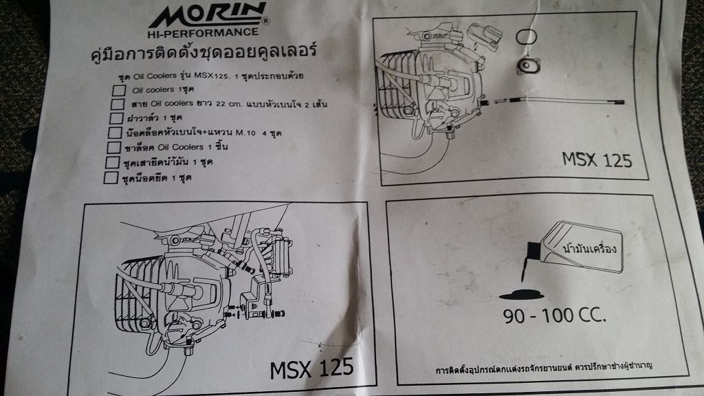

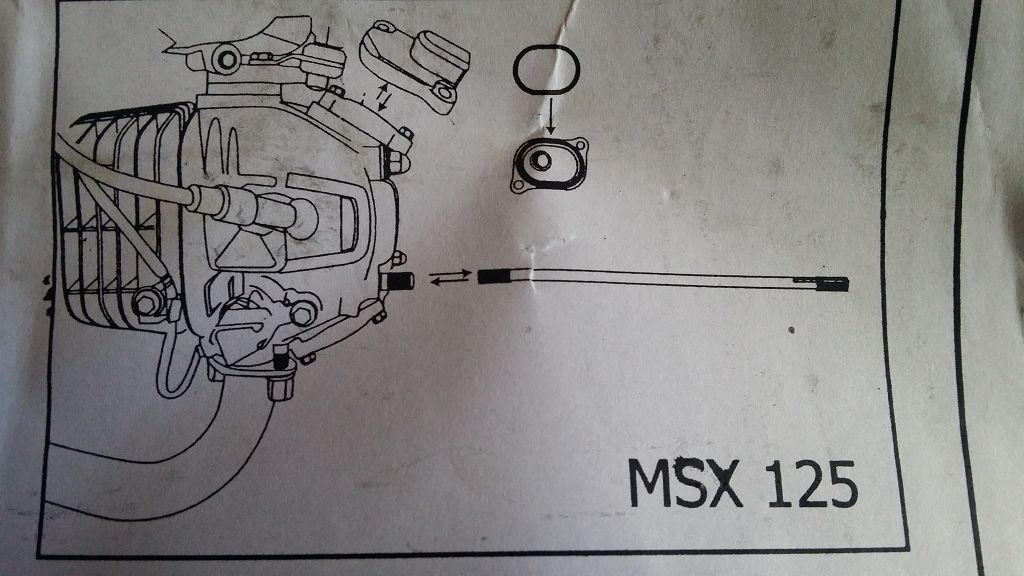

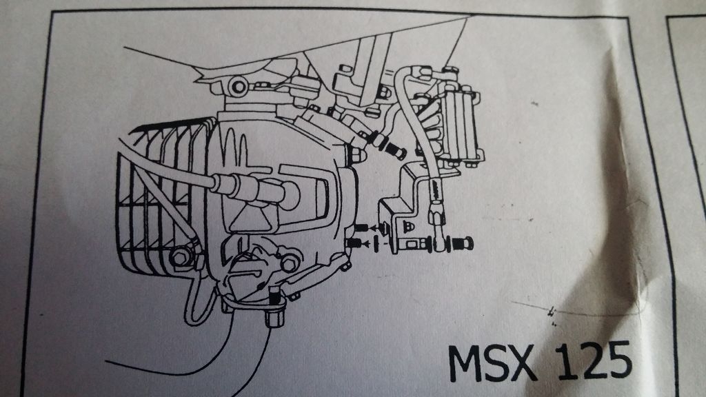

Hier der Plan Vielleicht hilft es den eine oder anderen.
Gruß LungMike
Gruß LungMike
Re: Ölkühler
Wenn ich das recht interpretiere, dann wird eine der Schrauben für den Zylinderkopf durch eine hohlgebohrte ersetzt und damit der Ölkreislauf angezapft. Die Rückleitung erfolgt am Einlassventil über eine Bohrung.
