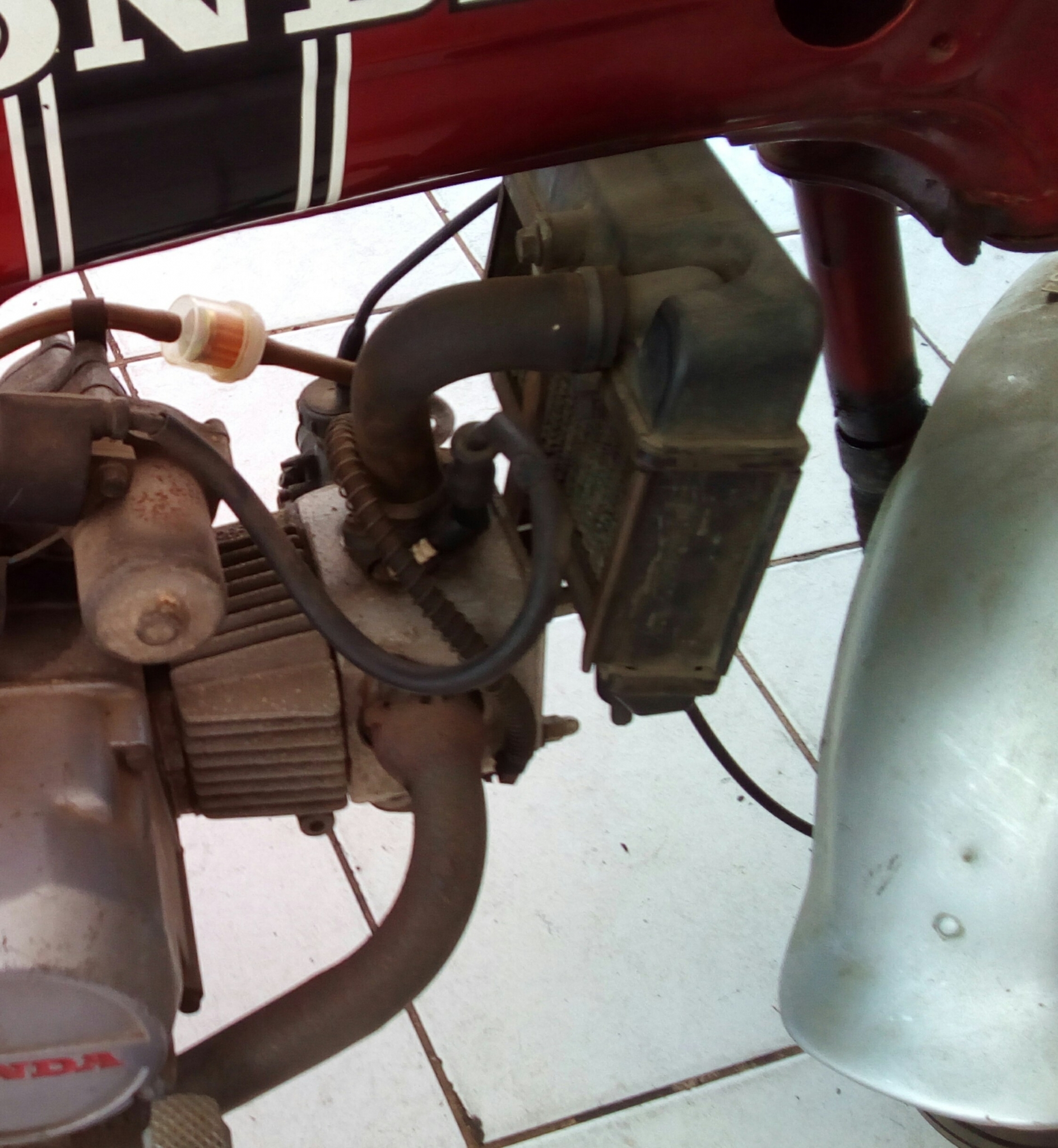

Gibt's ein Bild von der anderen Motorseite?
Gruß Stefan
Gruß Stefan

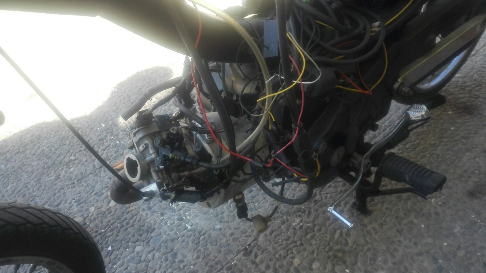

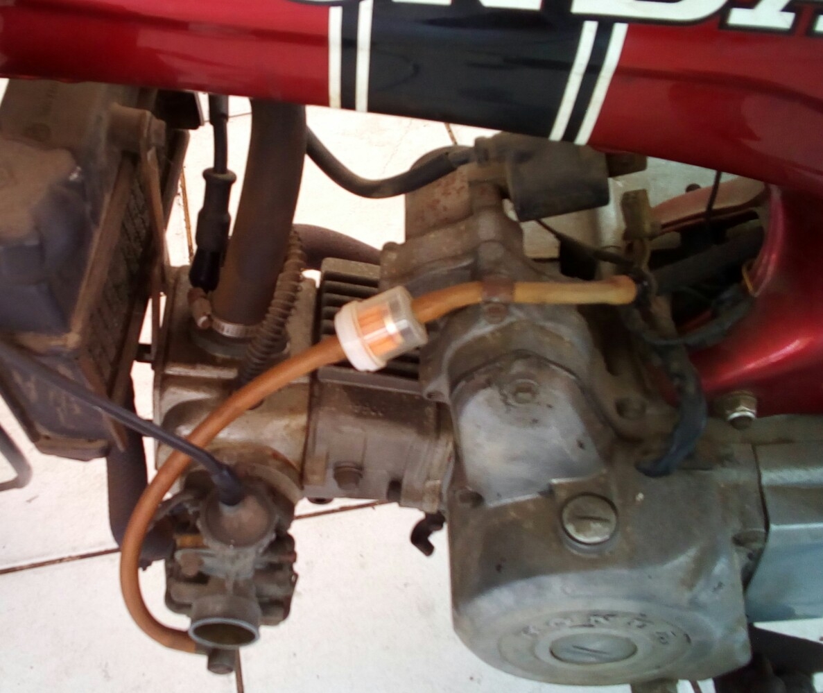

Re: innova 125anf mit Drehschiebersteuerung, watercooled
War vorhin nochmal da... Es ist kein Drehschieber... Es sind 2 rotierende Scheiben, die im Kopf drehen, über Steuerkette angetrieben. Der Typ hat ernsthaft ein US-Patent darauf.... Voll der Technik-Freak. Sein erster Umbau mit Doppelzündung, Wasserkühlung mit rotierendem Zylinder im Kopf.... Aber[img][/img] ist halt noch recht gross...
..sagte er mir... Nachher gibts evtl. Noch ein Foto des Patentaufbaus... Das WLAN ist hier nicht DER Burner..

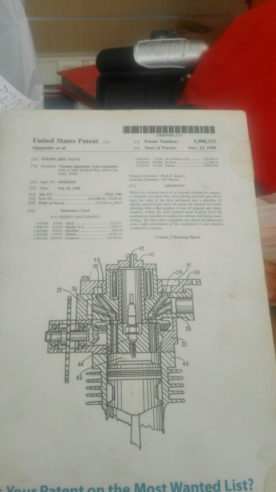

Patent...[img][/img].

Kardan im Zylinderkopf. Scheint eine Tellerrad Schiebersteuerung zu sein ähnlich einem Salzstreuer bei dem durch verschieben der Verschlussplatte die Öffnung gesteuert wird.

Interessantes Prinzip.
Aber ob das so effektiv für den Gasdurchsatz bei schnelllaufenden Motoren ist?
Schiebersteuerungen werden üblicherweise bei Dampfmaschinen eingesetzt. Der Hauptunterschied ist, dass bei Dampfmaschinen der Druck außerhalb des Zylinders erzeugt wird, also die gesamte Steuerung für diesen Druck und den Gesamtdurchsatz einer großen Dampfmenge ausgelegt sein muss. Bei Verbrennungsmotoren, zumindest Viertaktern, ist die Aufgabe eine andere: Unterdruck auf der Eingangsseite, Explosionen im Innern und schneller Ausstoß des expandierten Gase, bei entsprechend höheren Drehzahlen.
Beim ersten "durch den Kopf gehen lassen" dachte ich, "könnte passen, warum nicht?" Inzwischen glaube ich, dass hier die Nachteile zweier Steuerungs- und Motorprinzipien vermengt werden, so dass die Sache eigentlich nicht wirklich Vorteile generiert.

Hi,
Wie M.M. bereits schrieb, ein alter Hut. Es wundert mich nur, warum es ein Patent gibt, für etwas, was schon lange bekannt ist. Es muss etwas grundlegend anders sein, als damals. Schon deshalb, weil damals die Probleme mit dieser Steuerung nicht gelöst werden konnten.
Ne, ne, das ist einfach ein 4-Takt Drehschieber im Zylinderkopf...
ein 2-Takt Drehschieber wird doch durch kaltes Frischgas im
Motorgehäuse gekühlt,
deswegen geht im die Temperatur durch die Decke...
bläßt das Abgas durch alle Ritzen...
Patentfehler wäre gut möglich...
Hi IGN,
ich meinte nicht das der abgebildete Motor ein 2-Takter ist. Es ist ein drehschiebergesteuerter 4-Takter. Er läuft offensichtlich. Ich kann mir nur nicht vorstellen das er besser läuft als ein normaler 4-Takter. Das Patent dürfte sich, schätze ich, auf die Abdichtung des Drehschiebers beziehen. Der Ventiltrieb eines normalen 4-Takters ist halt rel. kompliziert und teuer. Mich würde interessieren, was für Verbrauchs und Abgaswerte mit einem 2-Takter in Doppelkolbenausführung in modernster Ausstattung zu erzielen währen. Aber wenn die Leute 2-Takter hören, denken sie an primitive Mofas oder Trabbis und winken gleich dankend ab. Aber wer weiß schon, wohin uns die Entwicklung führt. Ob Elektro oder Verbrenner?
