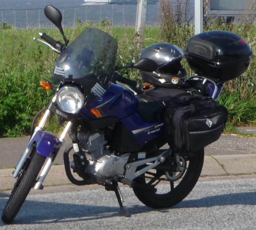

Es ist zwar eine Yamaha YBR und keine Innova, aber nachdem ich es jetzt mit GPS versucht habe, hier meine Werte:
Temperatur 7-8 °C, Nordostwind mit 2 beaufort = 6-11km/h
VMax erste Richtung, gegen den Wind ca 109 km/h, dabei Tacho Anzeige ca 113, angezeigte Drehzahl knapp 9000/min
VMax zweite Richtung, mit dem Wind ca 108 km/h, anscheinend war die Bahn doch nicht topfeben, wie ich dachte.
Laut Geardata müsste bei 109 die Drehzahl 8550/min sein, der Drehzahlmesser geht also auch ungefähr 3% vor.
(VMax des ganzen Test-Trips: 110,5 km/h) es war überall weitgehend flach.
Aufrecht sitzend, Fahrergewicht ca 80 kg, Größe 178 cm.
Kilometerstand knapp 6000.
Umbauten an der Xbse: vorn Ritzel 15 Z anstelle 14.
Puig Custom Tourenscheibe:
Ybse mit Windschild.JPG (110.35 KiB) 8606 mal betrachtet
Die Scheibe hält den Fahrtwind vom Oberkörper weitgehend ab, allerdings um den Preis von Verwirbelungen an der Helm Unterkante mit dem zugehörigen Krach...
Ich war erstaunt, dass sie so gut ging, angegeben ist sie mit 97 km/h.
Zur Zeit überlege ich, ob ich ihr noch ein größeres Ritzel verpassen soll. Leider brauche ich dazu eine längere Kette, und die kostet viel mehr als das Ritzel...
Eigenartig: laut KFZ-Schein sollte es eine RE05 mit 8 kW sein. Die hat aber einen Vergaser und meine eindeutig keinen, sondern eine Einspritzpumpe.
Also laut Yamaha auch nur 7,5 kW...
Jedenfalls bin ich zufrieden :up2:
