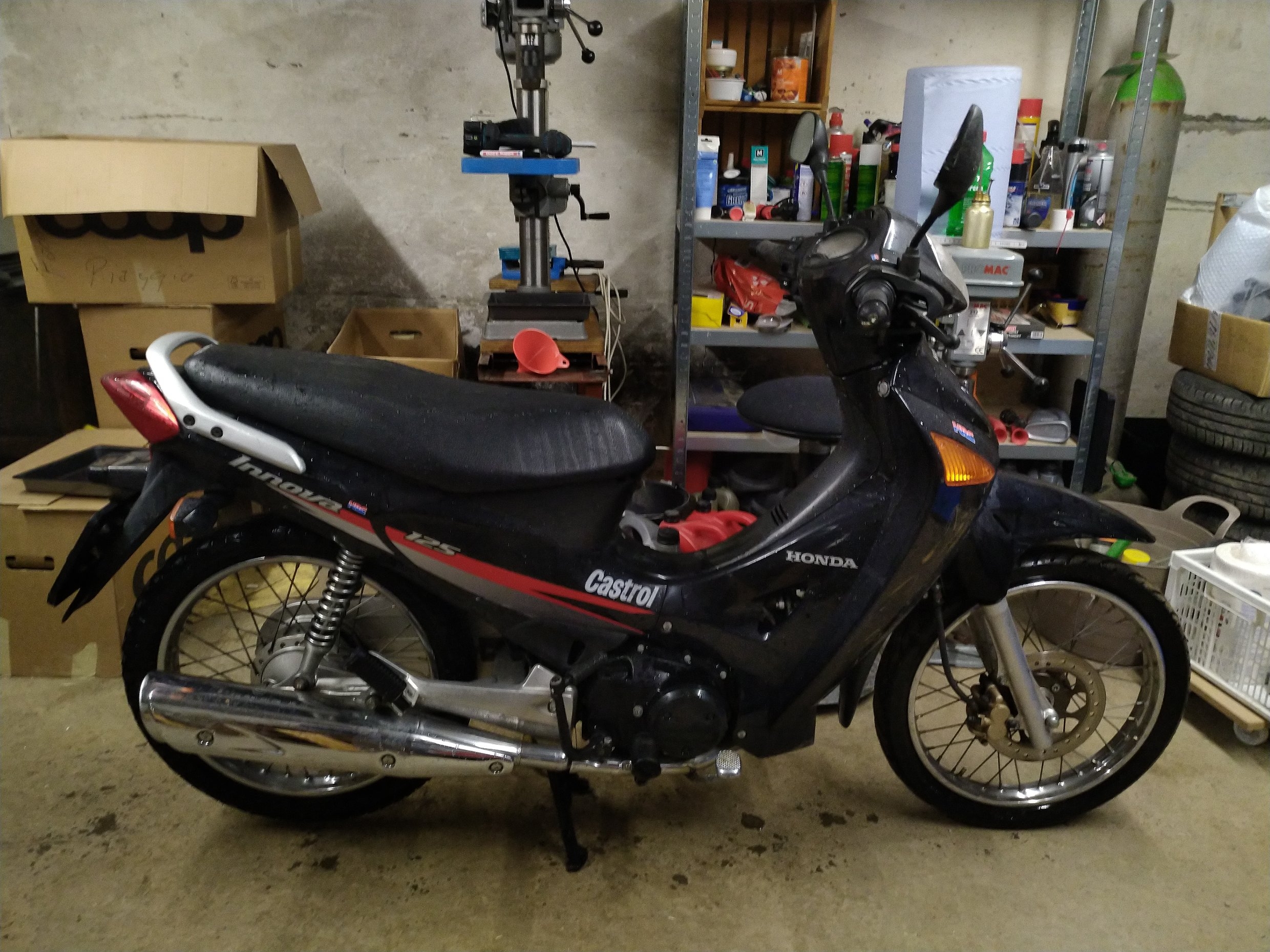

Hmm, meine Vergaser Inno...
Eignet sich denkbar schlecht um Gesetzeskonform gepimpt zu werden. Entweder ist der Aufwand riesig, es wird nicht CH-Konform oder geht Richtung Kompromiss. Inno ohne Verkleidung (in CH) geht dann gut, wenn die Verkleidung keine Lärmmindernde Eigenschaft hat. Typengenehmigung einsehen. Ansonsten Lärmmessung. Wenn ich ne nicht mehr benötigte Halterung abflexen will muss honda CH dies erlauben und bestätigen, dass ich das machen darf (Die erhitzung könnte die Rahmeneigenschaft negativ beeinflussen oder es könnte sich gar um ein tragendes Teil handeln). Ebenso ist es mit jedem anderen Hondateil was ich ev. verwenden möchte. Immer muss mir Honda CH schriftlich bestätigen /frei geben, dass ich das so machen darf. Der Tacho muss z.B. das Tachosignal wie es "Original" daher kommt auswerten. Hmm. Ne andere Halterung für den originalen Tacho soll dann bitte wieder geprüft und frei gegeben sein. Mir wird das zu viel.
Ich hatte zuletzt die Variante verfolgt, den originalen Lenker ohne Verkleidung weiter zu verwenden. Hab heute mal die Verkleidung runter gemacht und mir das angesehen. Nein sorry, der Inno-Lenker ist keiner von denen die ich "Naked" haben möchte. Sone neue schwarze Verkleidung gefällt mir neuerdings wieder ganz gut.
Oder was in Blau?
Mal sehen wie es weiter geht...

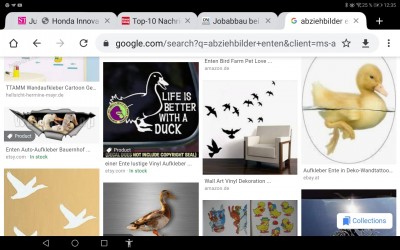

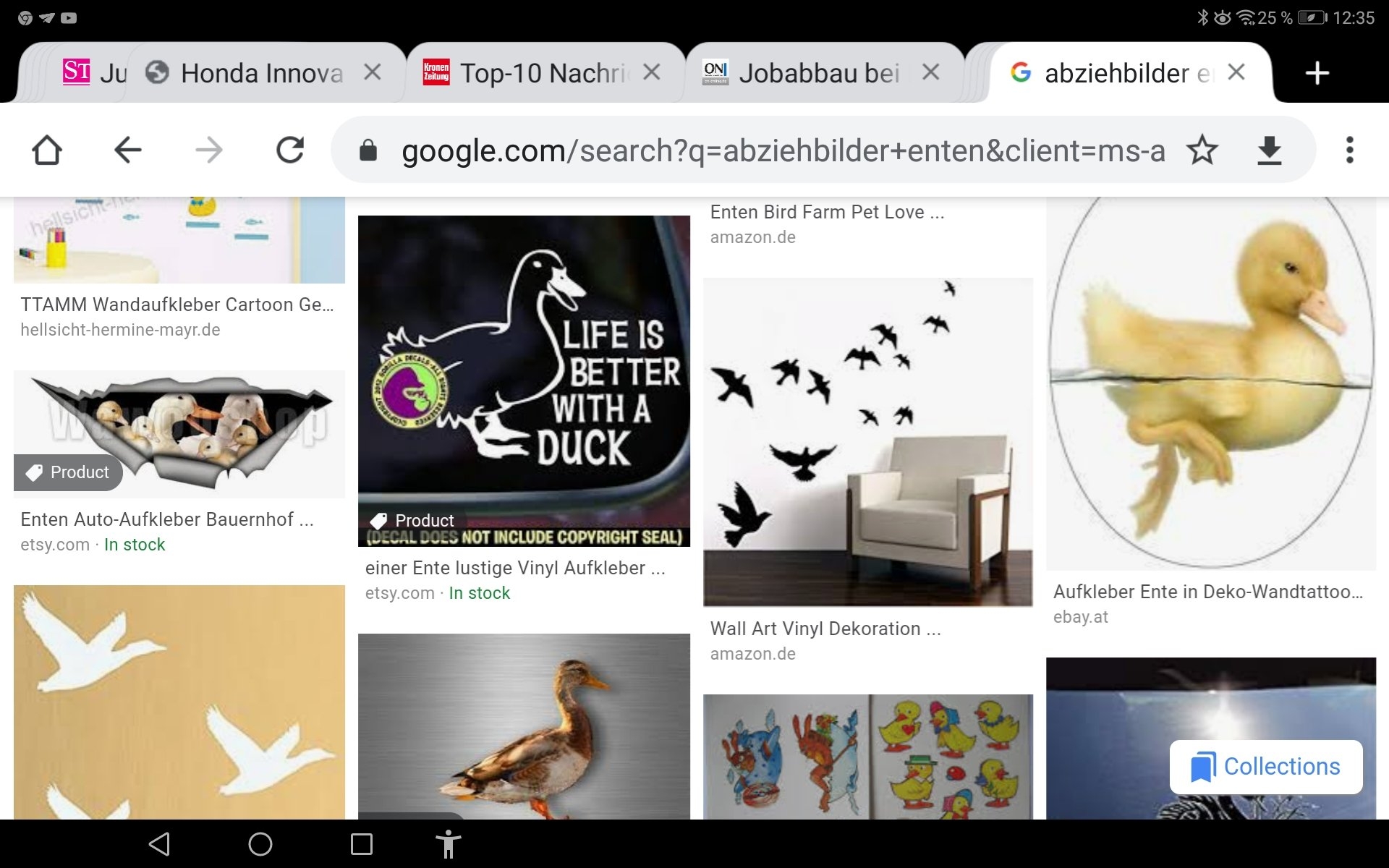

Wenn ich eine Fahrzeug verschönern will, kaufe ich mir eine Entenfamilie auf Abziehbildern.
Das hat noch immer sehr gut gewirkt.

Mein Antrieb ist erst mal der, die klapprige, defekte Verkleidung ersetzen. Dann stellt sich die Frage nach der Farbe.
Aber die Ente ist hübsch, könnte auf Blau gut ankommen.

Entenmutter mit Küken...besser nicht solo.
ich hab bloss 1 Reservemotor und 'ne Reservecub.

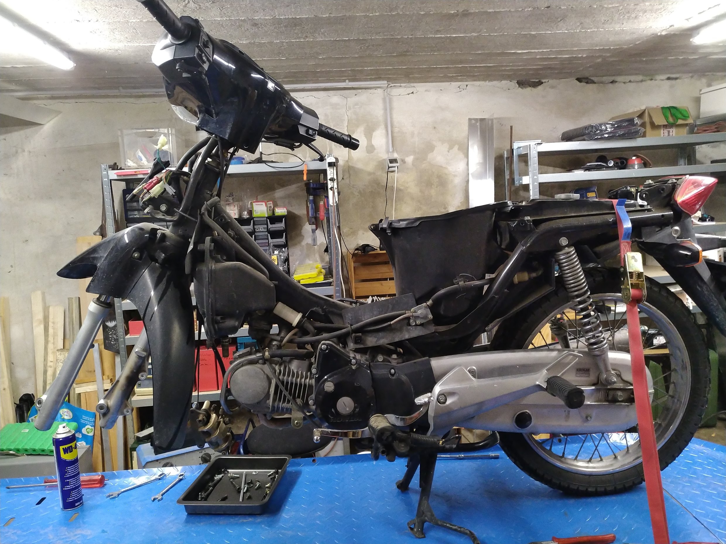

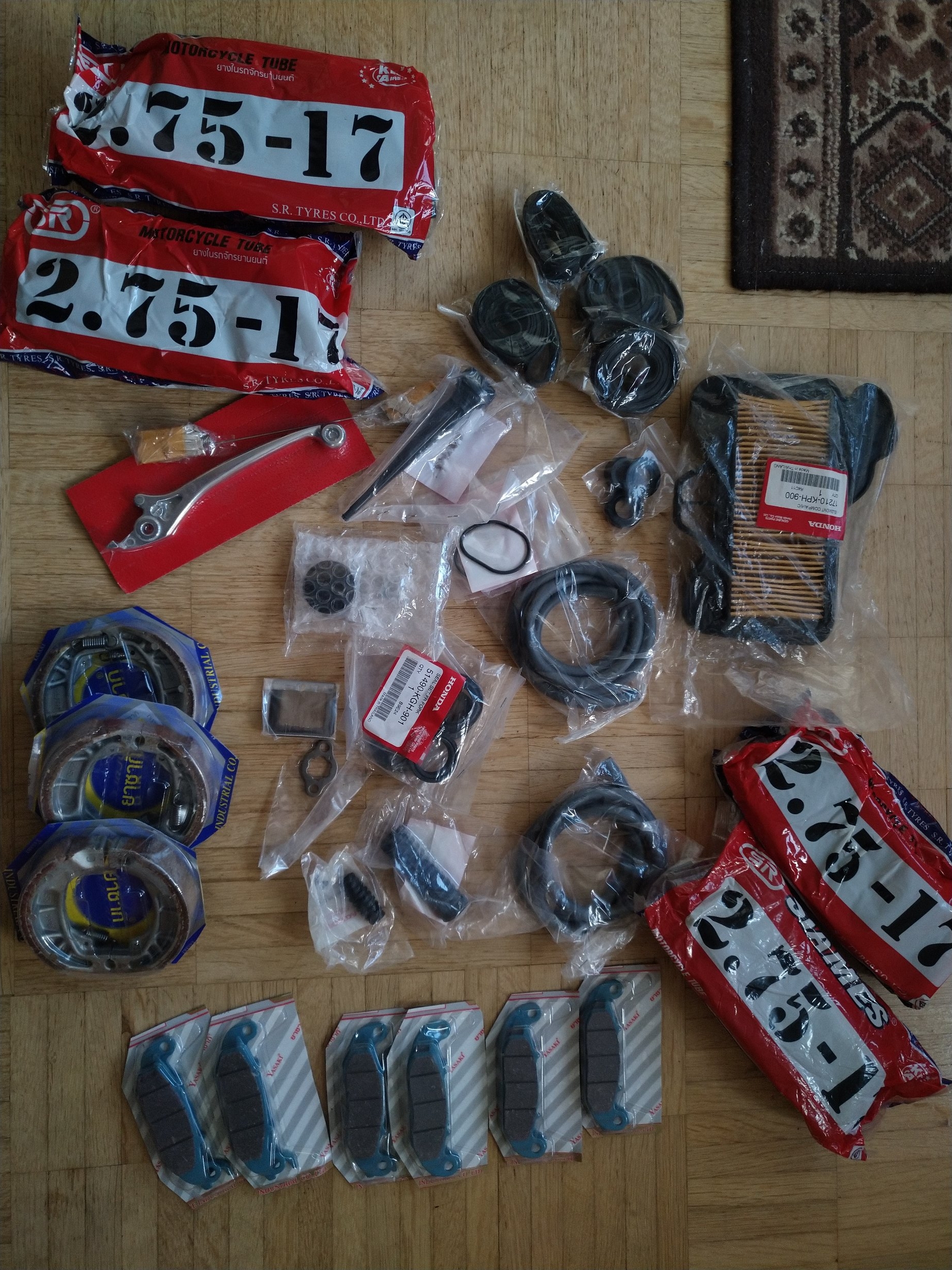

Am WE hab ich mal mit der Überholung der Vergaser Inno befasst. Endlich wieder mal richtig was am moped machen. Judihui
Verkleidung runter als Vorbereitung für Gabelservice, Bremsen, Oel, Ventilspiel, Zentrifuge, Kettenkit, LuFi, neuer Vorderreifen. Auch wenn ich schon einiges bestellt habe, par Teile müssen noch her:
Heidenau K66 Front (Will nun endlich mal selber nen Pneu aufziehen)
Ev. ne neue Bremsscheibe weil die jetzige nen Schlag haben könnte
Staubdichtungen für die Radnaben
Die Pariser am LuFi
Fussrastengummis
Neue Bremsleitung?
Div. Gummiteile die verfallen
Im Motor war extrem wenig Oel, ich muss froh sein, habe ich noch keinen Motorschaden. Hab mal was nachgefüllt und quasi gespült, keine Teile im Oel gefunden.

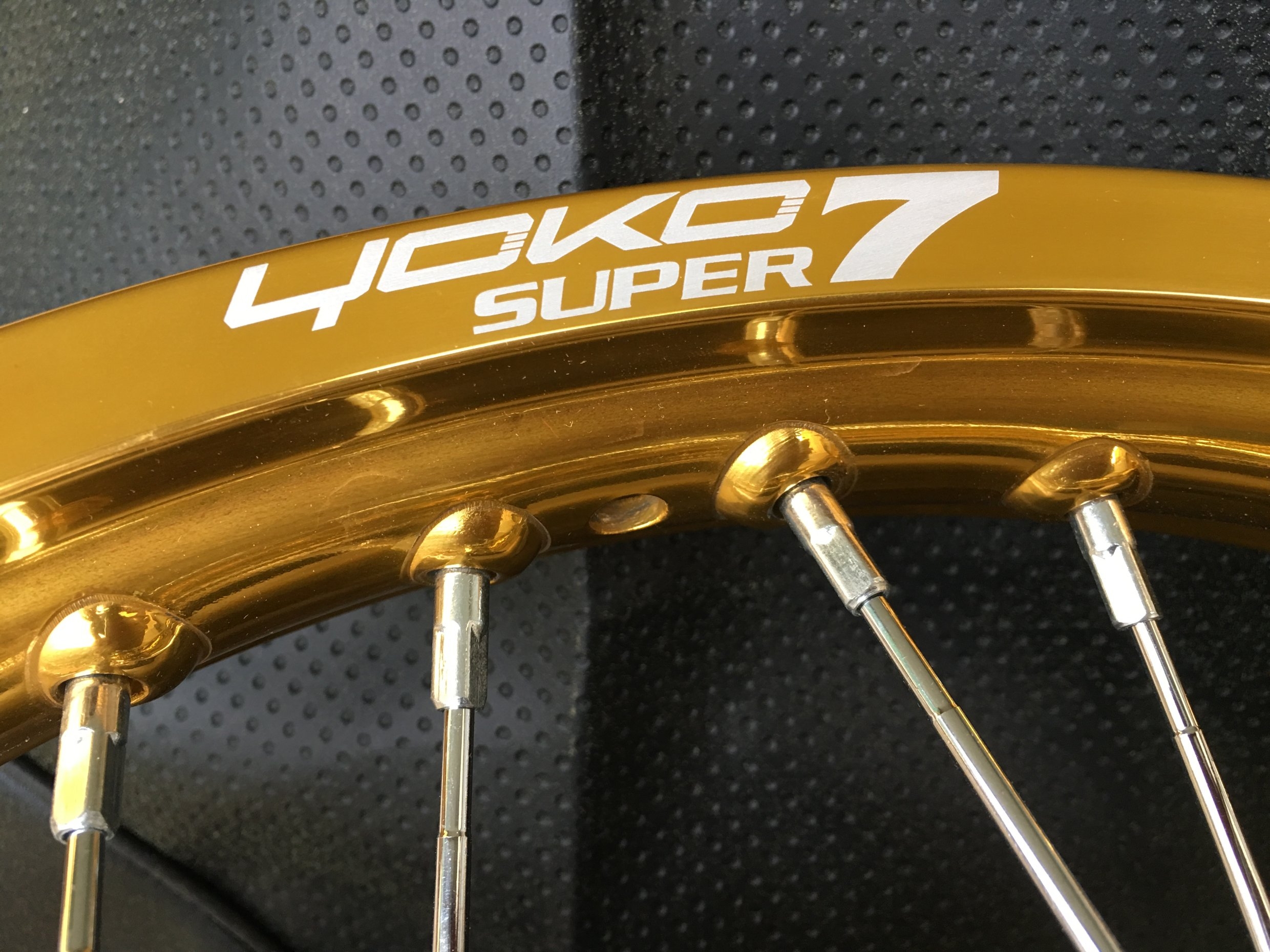

Dann überlege ich, die zugekauften Felgen zu montieren. nur passen die nicht 100%. Die Gewindelöcher habe keine 10mm Bohrung in denen der Schaft der Felgenschrauben aufnahme findet. Entweder brauche ich andere Schrauben oder muss selber präzise bohren.

Notiz für mich
Fussrastengummi vorne 50661GN8920 https://www.bike-parts-honda.de/honda-m ... 0661GN8920
FRG hinten 50710GN583 https://www.bike-parts-honda.de/honda-m ... 0710GN5830
Staubdichtung Vorderrad 91251KPH901 https://www.bike-parts-honda.de/honda-m ... 1251KPH901
Staubdichtung HR 91251KGH902 https://www.bike-parts-honda.de/honda-m ... 1251KGH902
Dämpfersatz 06410KFL850 https://www.bike-parts-honda.de/honda-m ... 6410KFL850
Lufi https://www.bike-parts-honda.de/honda-m ... __1600/2/1
Pariser hinter Filter 17227HC0000 https://www.bike-parts-honda.de/honda-m ... 7227HC0000
Ablassschlauch vor Filter 17234KCW871 https://www.bike-parts-honda.de/honda-m ... 7234KCW871
Schlauchklemme 950024130008 https://www.bike-parts-honda.de/honda-m ... 0024130008
9500280000 https://www.bike-parts-honda.de/honda-m ... 9500280000
Antriebskettensatz 06406KPH970 https://www.bike-parts-honda.de/honda-m ... 6406KPH970

Ausgebauten Gabelholm hochkant in Schraubstock. Den oberen Gabelstopfen etwas runterdrücken. Geht relativ leicht. Jetzt mit einen spitzen Schraubendreher den Sicherungsring rauspulen.
Geht auch erstaunlich leicht. Feder vorsichtig entnehmen und abtropfen lassen. Gabelöl zur Wiederwendung in sauberes Gefäß schütten.
Dann untere Gabelschraube mit Nuß lösen und Standrohr entnehmen.
Jetzt kann man den Gabelsimmering mit einem stabilen Schraubendreher vorsichtig raushebeln. Den alten SiRi nicht wegwerfen, weil man ihn gut zum Einschlagen des neuen verwenden kann.
Viel Erfolg!

Die Gabel/Holme sind bereits komplett zerlegt, Gabeloel will ich neues verwenden. Was ich einzig nicht schaffe, den Simmering raus zu holen. Sicherungsdraht ist weg, aber der Simmering sitzt einfach fest. Hab schon überlegt, ob ich duch das Loch unten am Tauchrohr es mit sowas wie einem langen Duchschlag versuche.
Alternative
Mit den beiden Tauchrohren zum Mechaniker, in der Hoffnung das ginge via "Kaffekasse".
Add: Beim Zerlegen hatte ich noch das Problem, dass sich der Gabeldämpfer im Gabelrohr mit der Schraube mit dreht. Da half zum Glück der Schlagschrauber.
Alternative
