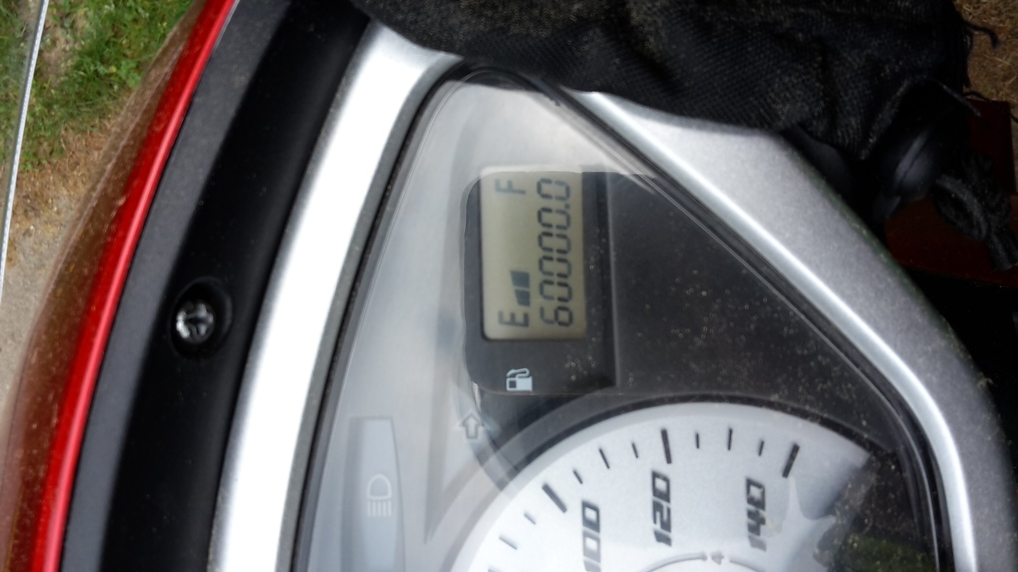

Die 60.000 Kilometer hat die Inno gestern voll gemacht.
Ich habe sie seit ca. zwei Jahren und bin damit in der Zeit ca. 18.000 Kilometer gefahren.
Zwei Jahre eitel Sonnenschein?
Würde ich das Moped wieder kaufen?
Uneingeschränkt ja!
Die Innova ist für mich ein super Motörrädle. Fahrspaß pur!
Absolut zuverlässig, günstig im Unterhalt und leicht zu handhaben.
Egal ob beim Pendeln, dem Ausflug rund um den Hohenstaufen und die Schwäbische Alb, oder auf großer Fahrt, Möhneseetreffen (über 500 Kilometer ) oder Alpenpässe (Albula, San Bernardino ) ich komme überall komfortabel hin.
Die neun PS die der Motor leistet reißen zwar keine Löcher in den Asphalt, langen aber, auch mal flott eine längere Distanz zu bewältigen.
Mal sehen, wann die 70.000 auf dem Tacho stehen.

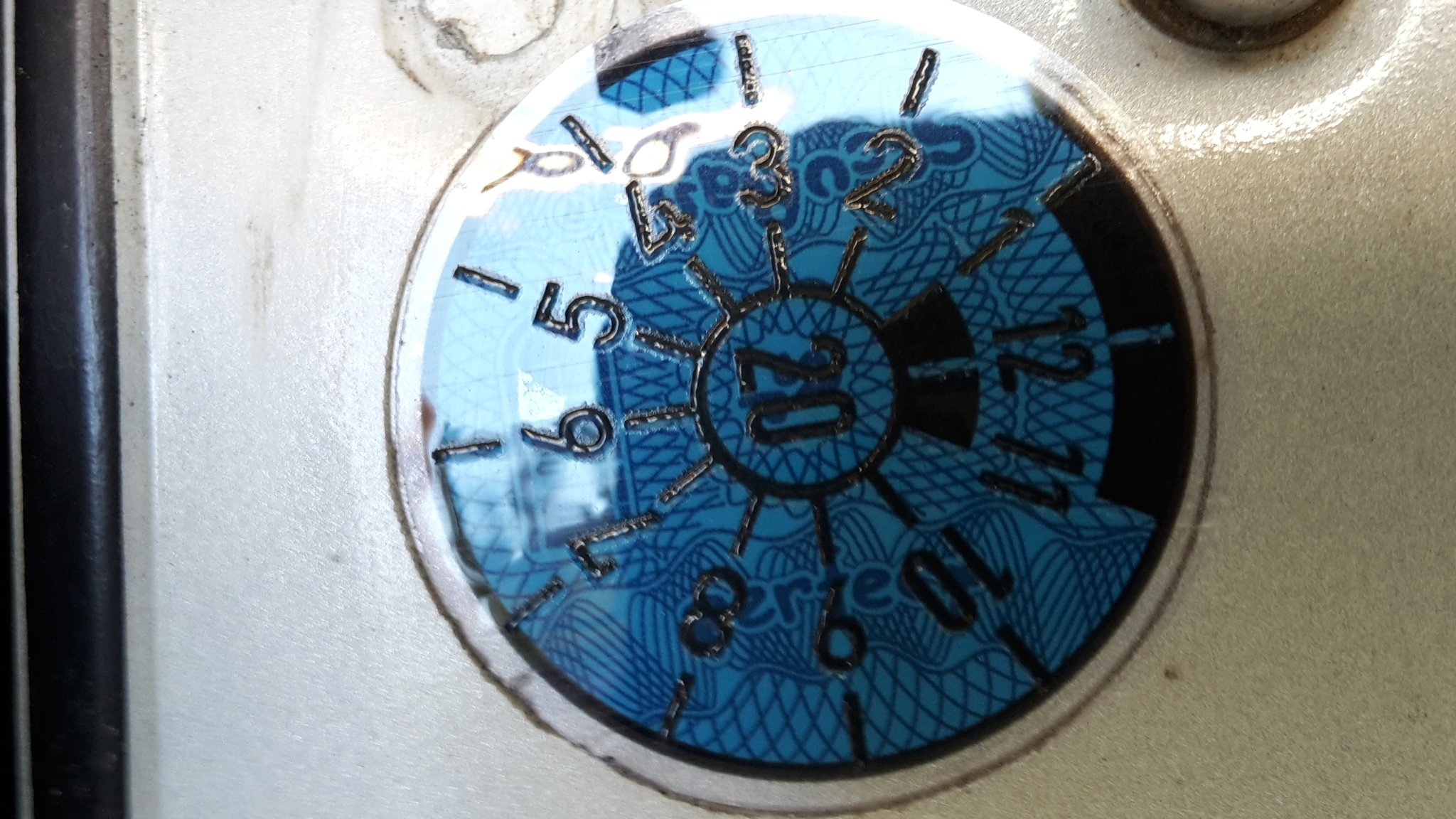

:up2: Wieder für zwei Jahre Ruhe.
Wir haben bei dr HU die Fahrgestellnummer gesucht.
Also nicht die beim Sitzbankschloss in der Metall Plakette, sondern die im Rahmen eingeschlagen ist.
Gefunden haben wir sie nicht.
Hat die Inno überhaupt eine eingeschlagene Nummer?
Beiträge: 13377
Re: Bernds Innos
Am Lenkkopf rechts ist eine Nummer eingelasert. Konnte aber keiner damit rechnen, dass Honda seine Cubs derart mit Plastik verschalt ;-)
