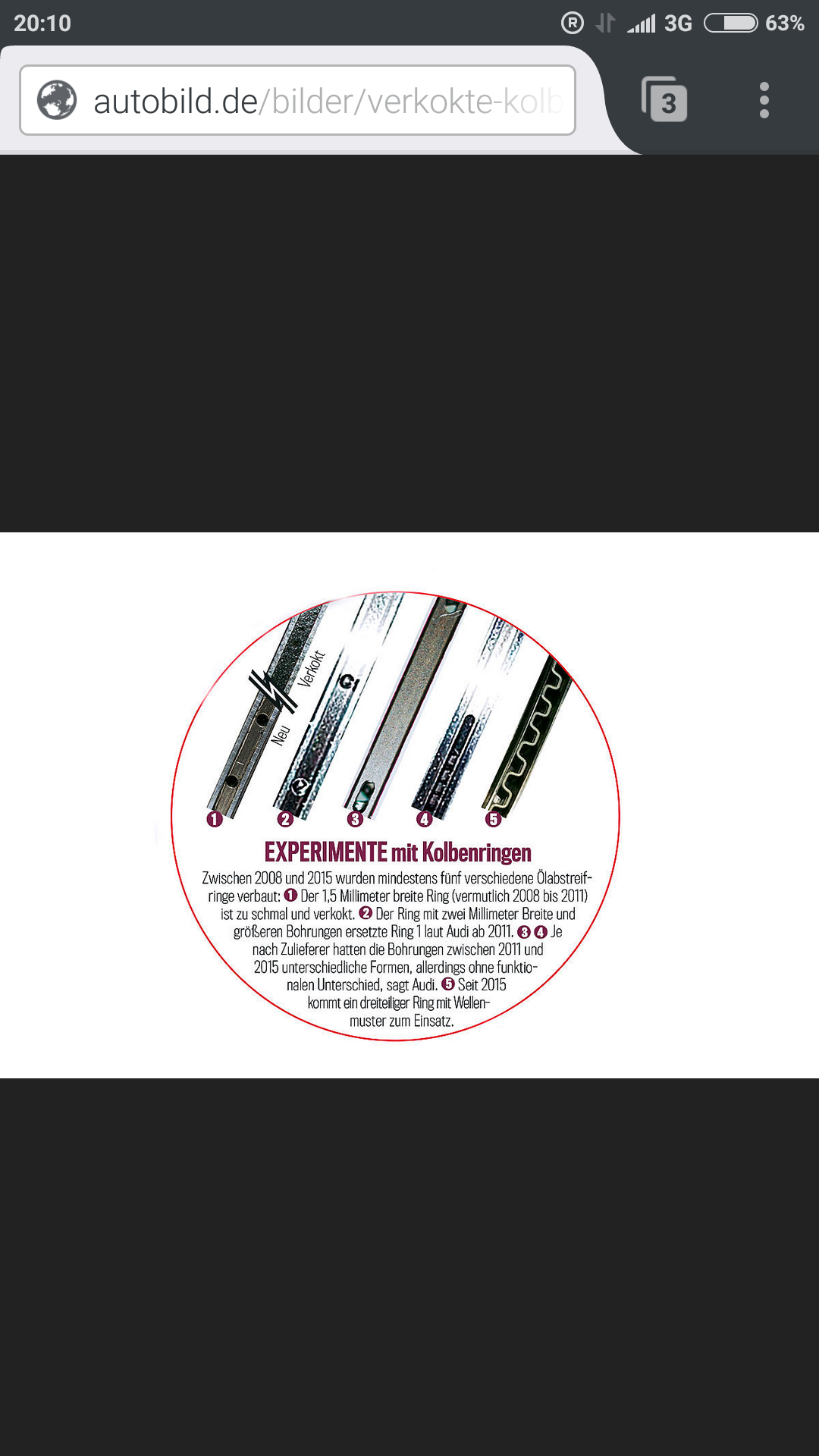

Hallo werni, erstmal Danke für deinen Beitrag und für deine Erfolswünsche. Mit deinen Bohrungen, die du beschrieben hast kann ich mich nicht zu äußern, da mir die Erfahrungen fehlen.
Ich weiß nur eines ganz sicher und zwar bei diesem Bild was ich hier mit einfüge, sollten. Abstreifringe wie auf der rechten Abbildung. Verbaut werden und nicht wie die Abbildung links, die bei den betrügerkisten verbaut wurden. Das hält kein Motor auf auf geringe Dauer durch.

Audi wollte mit den TFSI Benzin Turbo Motoren "Fortschritt durch Technik" hell glänzen.
Die Praxis war bei 1 bis 3 % der Motoren anders als die Theorie. Die Kolben und Ringe sind zugeliefert.
Während in den USA ca. 140.000 Motoren gratis instandgesetzt wurden, ist in unserer "vielgelobten EU" alles "in leere Luft gehaucht."
Du Heiko770 hast sehr gute Chancen, denn dein Motor verbrauchte nur 1 l/1000 km. Andere sind mit 3 Liter Verbrauch schwer verdreckt.
Die Arbeit von MATHY-M, also die Auflösung aller organischen Rückstände, soll bei 1.500 km Fahrleistung abgeschlossen sein. Du wirst ES sehr bald wissen.
