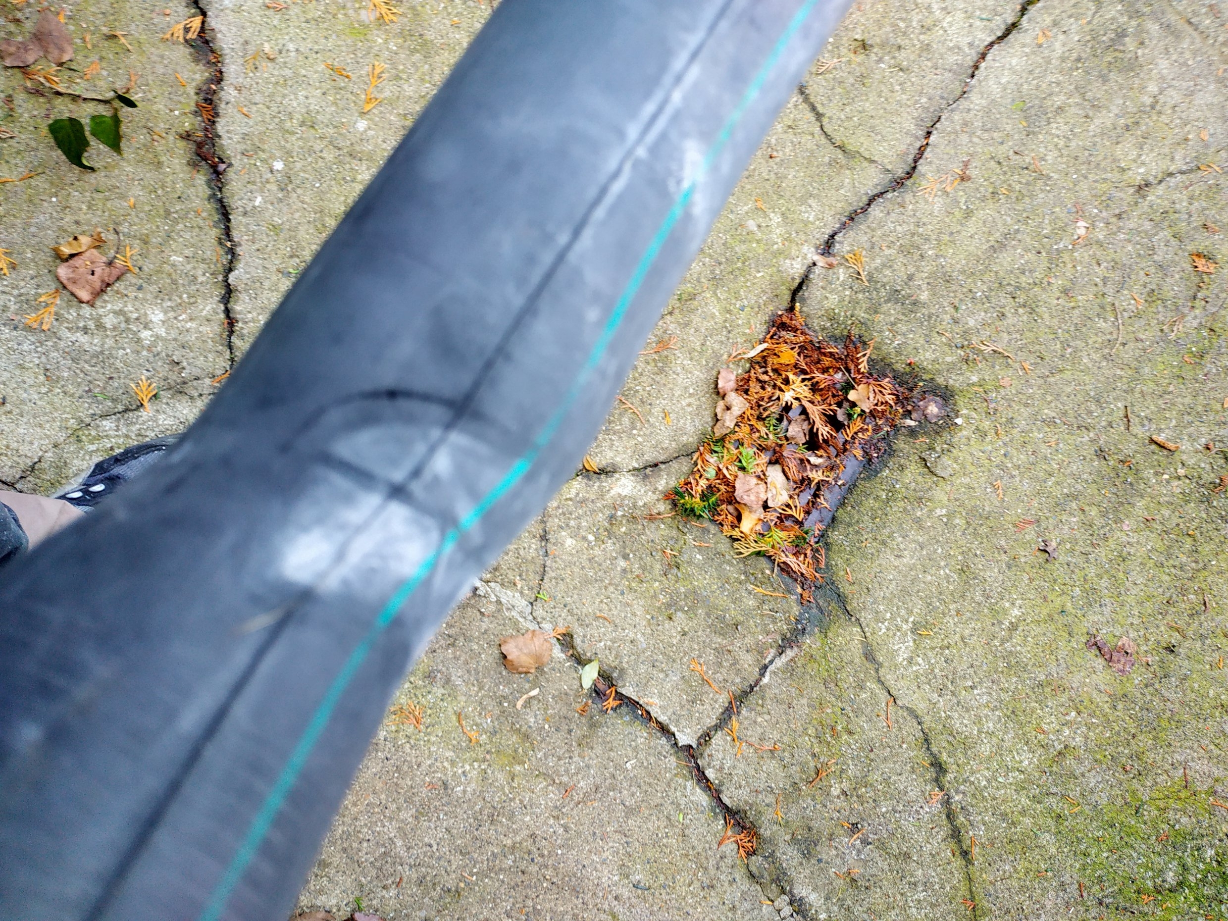

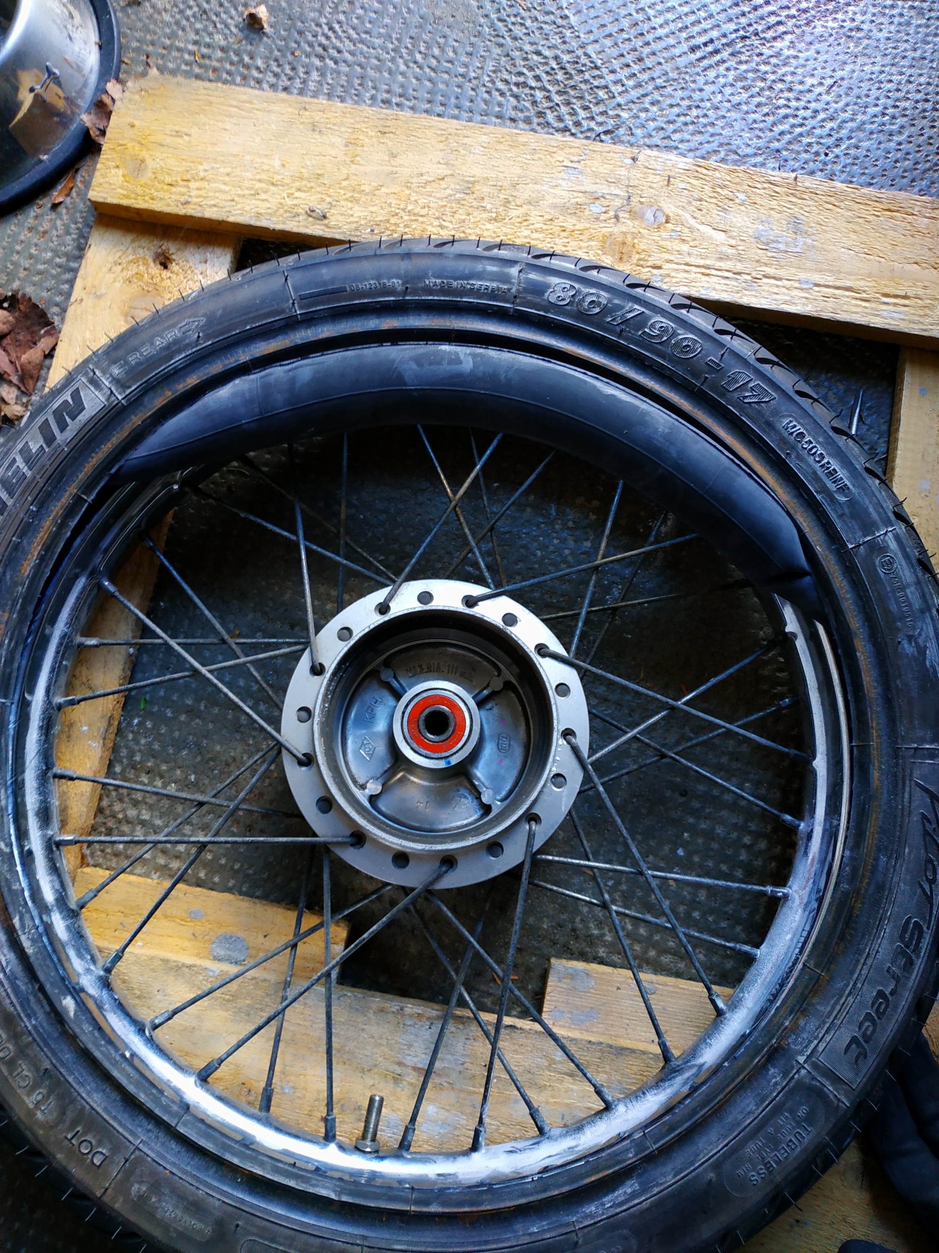

Sodele, der neue Schlauch ist montiert.
Der Alte war tatsächlich zweimal verschränkt.
Vor der Montage des Mantels habe ich den Schlauch aufgepumpt, um sicher zu gehen, dass er richtig entfaltet ist und sauber im Mantel liegt. Den alten Schlauch, obwohl er nur 2000 km runter hat, flicke ich nicht sondern werfe ihn weg.
Nochwas zur Montage: runter bekam ich den Michelin schier nicht. Trotz der ganzen Tiefbettgeschichte. Dafür ging er umso leichter drauf.
