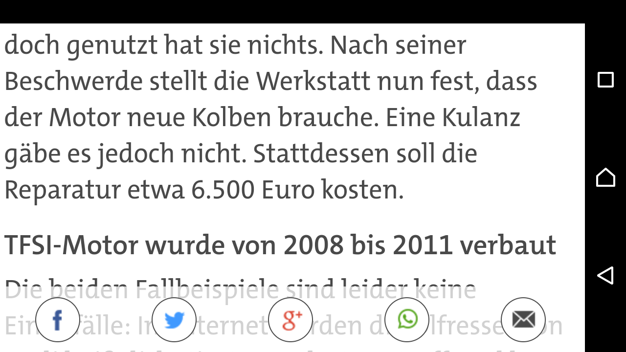

Ps: Bei der Reparatur bleibt man auf ca. € 6.500 SITZEN.

Oh, das wusste ich nicht. In der Autobild/Auto Motor Sport war im Sommer ein interessanter Beitrag, es gab insgesamt 5 verschiedene Bauformen der Kolben, das Problem ist seit vielen Jahren bekannt und aus eigener Erfahrung verlasse ich mich nie nur auf einen Kulanzantrag den die Werkstatt angefragt hat. Da gibt es die Möglichkeit über die Kundenhotline intensiver in die Kulanzreglung zu gelangen. Bei 6500€ Eigenkosten würde ich einen frischeren Motor aus einem Schlachtfahrzeug einsetzen... aber nie nur einer Werkstattaussage trauen. TPI2 anstreben.
http://www.autobild.de/artikel/audi-hoh ... 38703.html
http://www.autobild.de/artikel/oel-sauf ... 25331.html
https://www.motor-talk.de/news/das-tfsi ... 28470.html

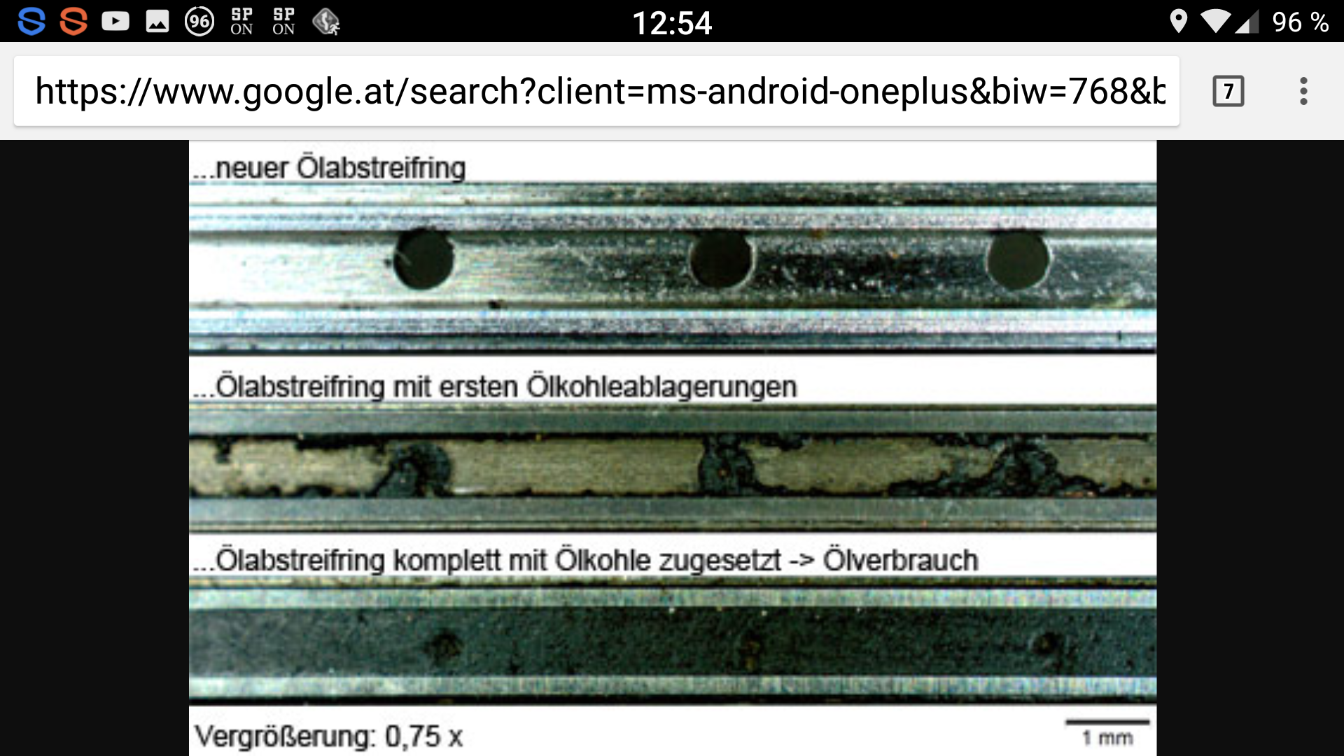

1 Foto das begründete Hoffnung auf Auflösung der Ölkohle gibt.
Es wurde immer! das selbe Kolbenmodel mit der besonders schmalen Nut für den Ölabstreifring, jedoch noch 4 weitere Varianten des Ölabstreifringes durchprobiert.
werni883 ps: Das braucht eindeutig seine Zeit, das Zeugs aufzulösen.

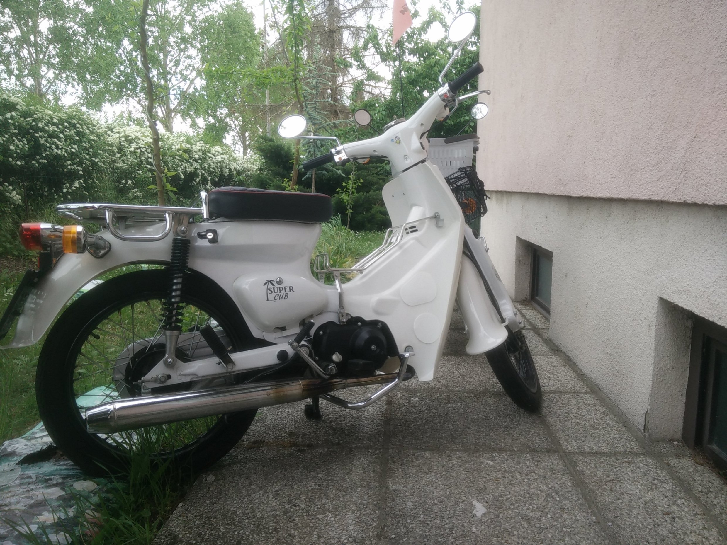

Ich fahre noch eine BMW R100RS, Monolever-Boxer von 1987, 82.000 km, die seit der Verwendung von MATHY-M + MATHY-T ebenfalls viel leichter dreht.

Ich habe u.a. noch 3 kleine Honda WAVE 110i zugelassen. Die Nasskupplungen machen mit MATHY-M keine Probleme.
