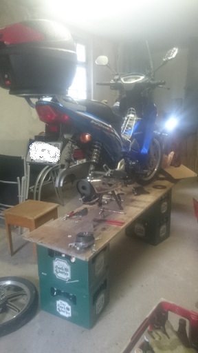

Kettensatz ist gewechselt und die Inno läuft nun wirklich sehr sehr ruhig und schön geschmeidig!!!!!!!!!!
Hat sich definitiv gelohnt.
Leider war das ruckeln nicht weg.
Nächster Versuch ohne Top Case und siehe da, das Ding schnurrt wie ein Kätzchen egal bei welchen Geschwindigkeiten :-)
mal sehen was ich jetzt genau noch probiere, aber Hauptsache ist das ich die Ursache gefunden habe.
Euch trotzdem danke.

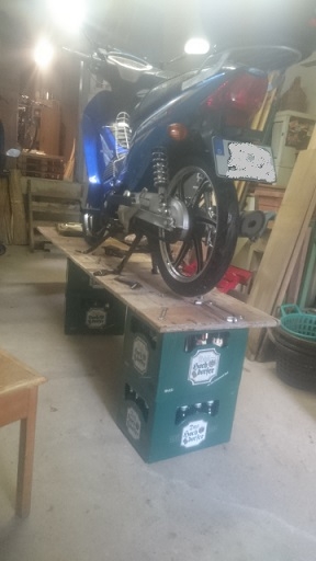

Hier noch paar Bilder vom Samstag :prost2:
Beiträge: 8783
Re: Inno ruckelt komisch
Wie kriegst du deine Inno auf die Bierkisten Hebebühne?

otschen
Beiträge: 63
Registriert: Sa 22. Jan 2011, 17:22
Wohnort: Black Forest
Beitrag von otschen »
Bernd hat geschrieben:Wie kriegst du deine Inno auf die Bierkisten Hebebühne?
zu zweit macht schrauben mehr Spaß :up2:

teddy hat geschrieben: Sorry, ich habe spaeter erst in einem anderen Fred gelesen, was Dein FHB so von sich gibt. Ich ziehe deshalb meine Bemerkung "erst Lesen, dann Fragen" mit Entschuldigung zurueck!
Ach mach dir mal keinen Kopf ;) kannst du ja nicht wissen 8-) . Die Bierkisten Hebebühne ist ja mal der Hammer :prost2:
zu Zweit schrauben macht doppelt Spaß :D jetzt schlagt mich tot wenn es das schon gibt und ich habe noch nichts drüber gelesen aber ein SDST (SüdDeutschesSchrauberTreffen) wär doch mal eine tolle Sache :up2:
