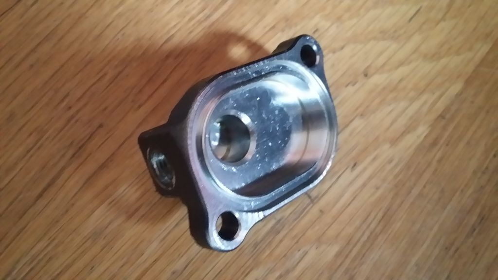

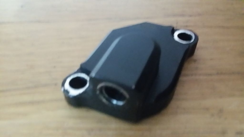

Re: Ölkühler
Captain
ein Tuning Zylinderkopf für die Innova müsste doch auch
die üblichen Anschlüsse für einen Thermostat-Ölkühler parat haben.
Zumindest optional. Da macht er ja hier und da Sinn.
Ein Ölkühler ist ja auch ausschliesslich zur Kühlung des Kopfes gedacht.
Möglicherweise braucht man da den Rumpfmotor nicht dazu ordern.
Funk doch mal Jan-Henrik an...
So was gibts selbst für die Hsun für 7 Euro (nur den Anschlussdeckel),
natürlich dort bei den 6,25 PS vollkommen Sinnbefreit...
oder auch nicht... auch der Hsun Kopf ist ein extremer Hitzkopf !!!
Ich hatte mal verbrannte defekte Kipphebel. BOSE sagte nach begutachtung:
Da ist das Öl im Kopf abgeraucht !

bei den CUB's fliesst das gekühlte Öl direkt
zurück durch die hohle Nockenwelle zu den Kipphebeln,
oder Rollenkipphebeln in Innova und Wave, nicht die hohle Nuss.
Auf jeden Fall an den Ort wo es am heißesten zugeht,
unten dann in der Ölwanne... (den bring ich jetzt nicht)...
ist es mir oder dem Motor oder der ausschließlichen Kühlung wurscht...
Deswegen auch Motul und kein Billig-Öl in einer CUB an den
hochbelasteten Stellen... Wasserkühlen kann jeder...
da taugt auch die Pampe...
Über das Pseudo Deckelchen als Rückfluss kann das gekühlte Öl
nicht wirklich Kühlen dort wo es Notwendig ist...
Es wird nicht durch die Schmierstellen gepresst sondern läuft
in den Ablauf, die Toilette...

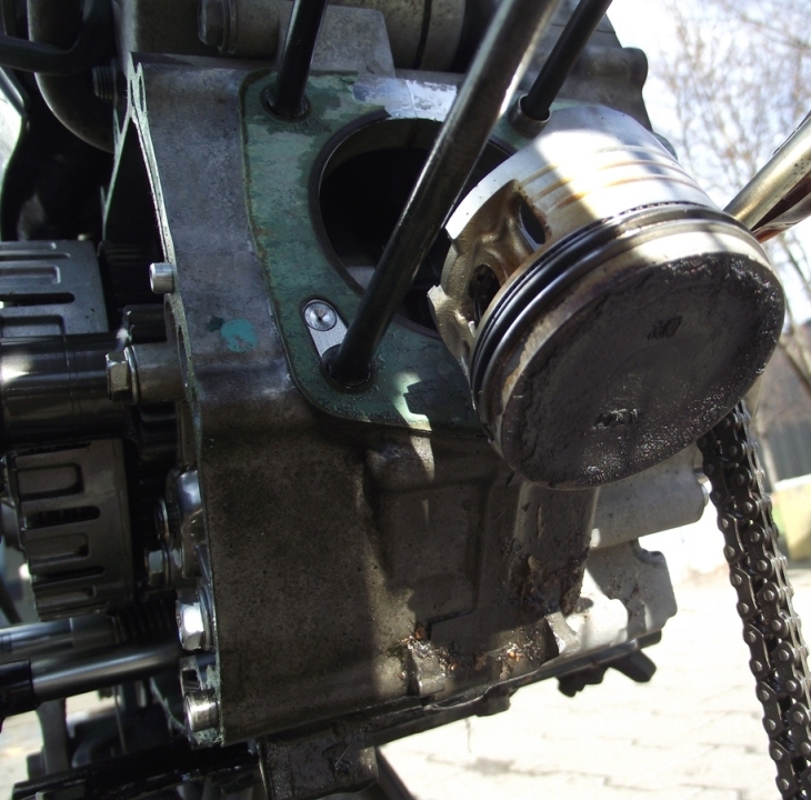

- Beiträge: 7939
Re: Ölkühler
Lung Mike das funktioniert bei der Innova nicht. Schau dir mal die Öldüse zum Zylinderkopf an. Das ist eine minimale Menge Öl die zur Nockenwelle gepumpt wird.
Ich denke mal die MSX hat eine andere Ölförderung.
Die Öldüse kann man auch als hydraulische Drossel bezeichnen ähnlich einem Wasserhahn den ich nur ein bisschen aufmache.
hier ein Bild der Öldrossel am Stehbolzen unten re. Das ist die Ölversorgung der Nockenwelle.
