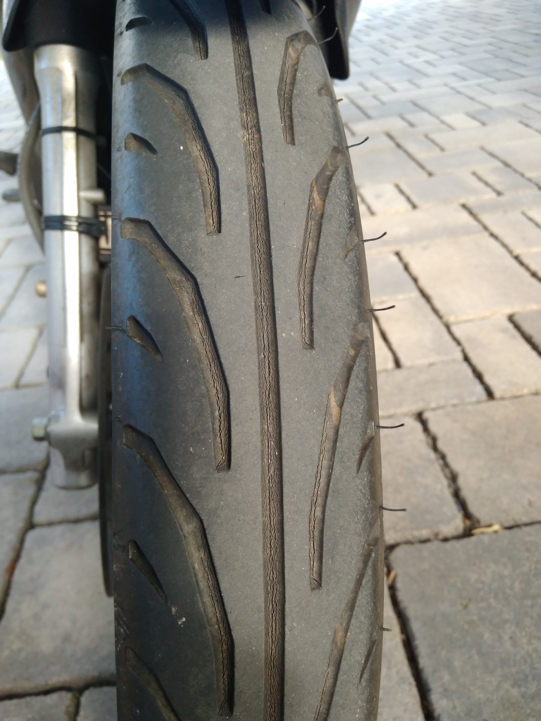

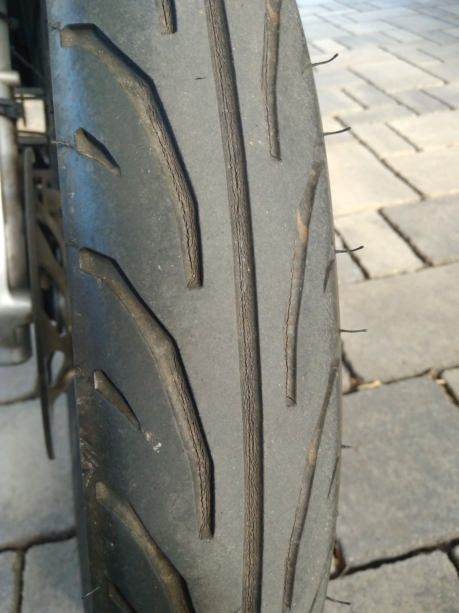

So sieht mein Vorderreifen aus.
Muss man vor den spröden Stellen Angst haben?
Ich hab bisher noch keine und wollte den vielleicht doch noch diese Saison fahren.
Ich glaub ich schlaf nochmal ne Nacht drüber...

die reifen meiner sahen genauso aus , würde mir deswegen mom noch keine sorgen machen .

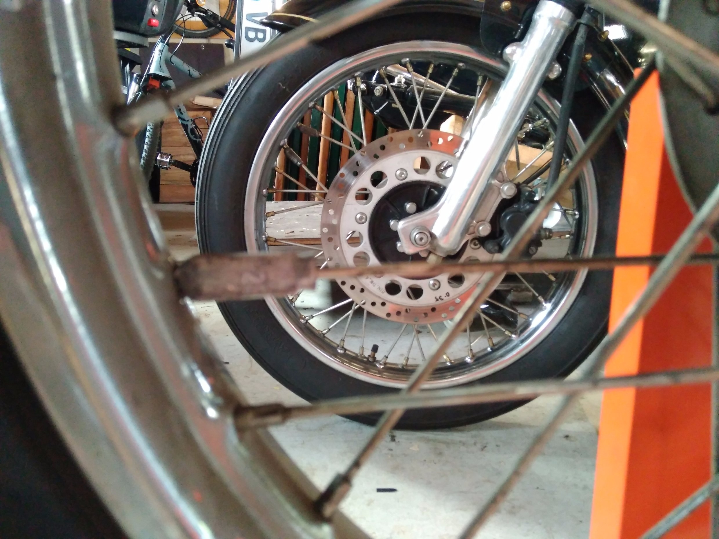

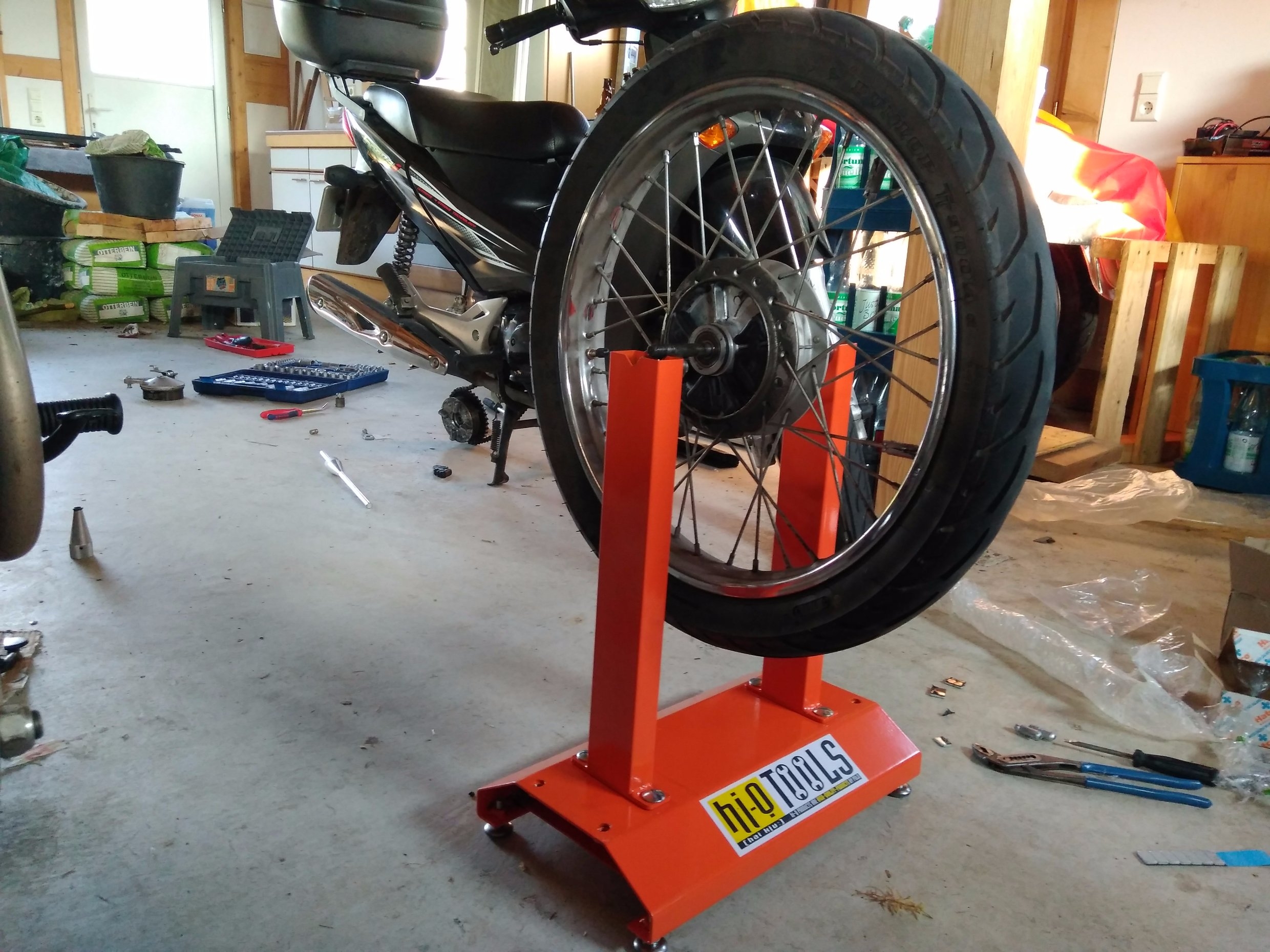

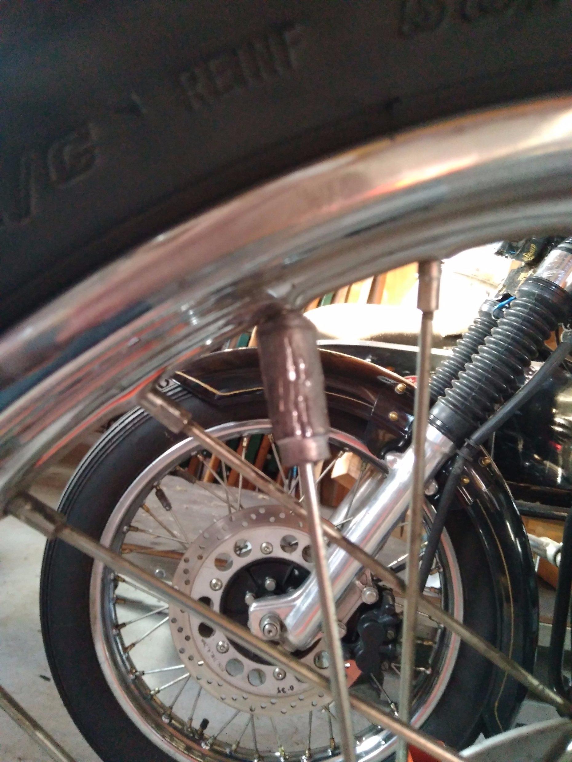

Heute hatte ich mir mal die Zeit genommen die Räder auf Unwucht zu prüfen.
Am Vorderrad war kein Gewicht notwendig, aber am Hinterrad musste ich 1x 35 und 1x 25 Gramm einsetzen.
Vielleicht ist es nur im Kopf, aber gefühlt ist das "Schlackern" jetzt so gut wie weg.
