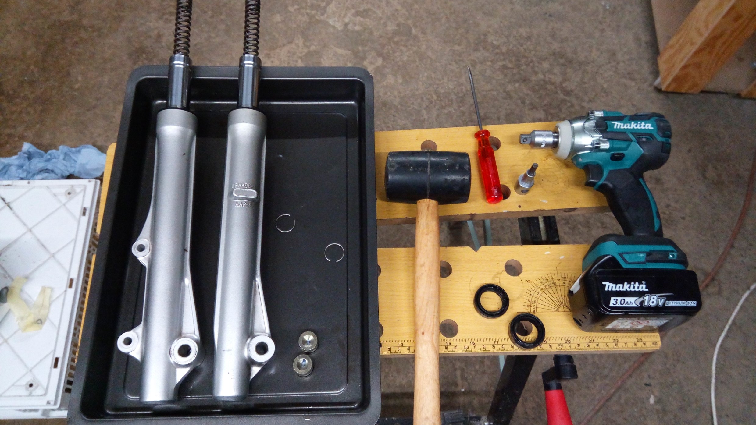

Habe am WE noch an der Inno weiter gemacht. Habe den K66 montiert, und das fast ganz alleine. 2 Holzbalken am Boden erleichtern das ganze wirklich sehr. Bei der Gabel muss ich noch das Werkzeug machen. Lidl hatte zufällig nen Schraubendreher den niemand mehr braucht.

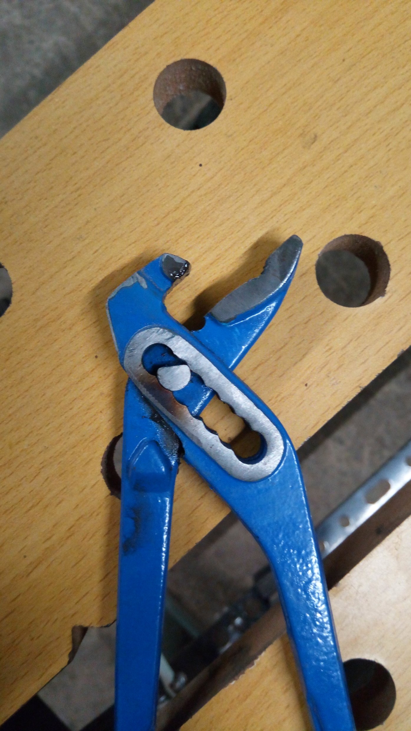

Was als Gabelöl oder besser welches Gabelöl?

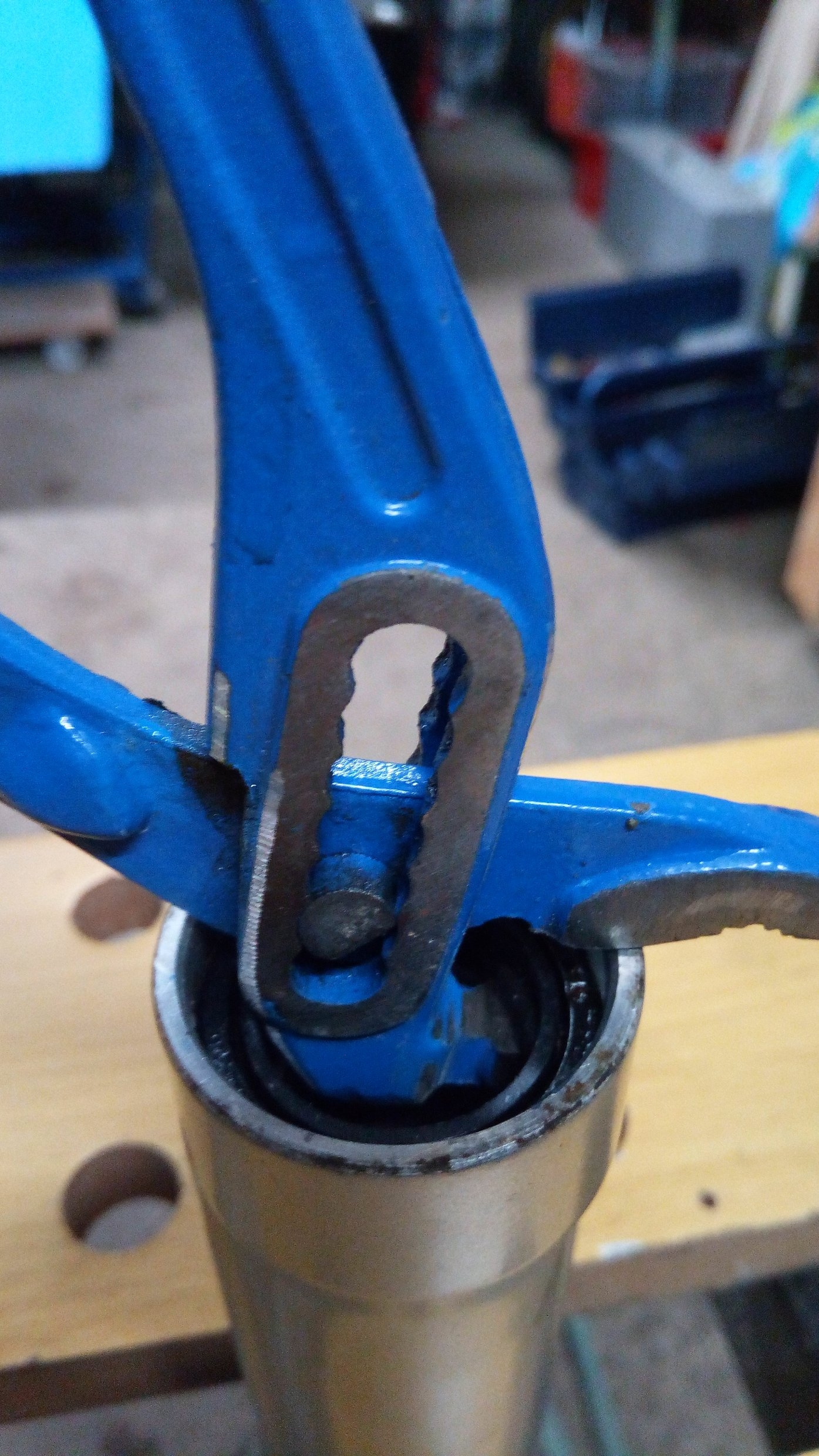

Statt den Schraubendreher verbasteln hab ich ne Wasserpumpenzange gefunden die ich so nicht vermissen werde. Mit der Flex wurde daraus ein taugliches "Reingreifen und raus hebeln Werkzeug". Jedenfalls haben die alten Simmerringe 1A mitgemacht. Die neuen sind drin, 1A mit den Alten drüber eingeschlagen. In der Euphorie hab ich glatt vergessen die Sicherungsringe einzusetzen.
Nun stellt sich die Frage nach, eben, dem Öl. Die Dämpfung dürfte gernetwas härter werden. In der Werkstatt stehen 10W-40 und so, dann noch Hydraulikoel, HLP46, wobei ich da zur Viskosität 0 Info habe. Gut möglich, dass es sich überhaupt nicht eignet weil man in ner Hydraulik ev. eher dünnflüssiges Öl rumpumpen möchte.
Jedenfalls hatte ich wieder mal meinen Feierabendspass. Spezialwerkzeug herstellen.

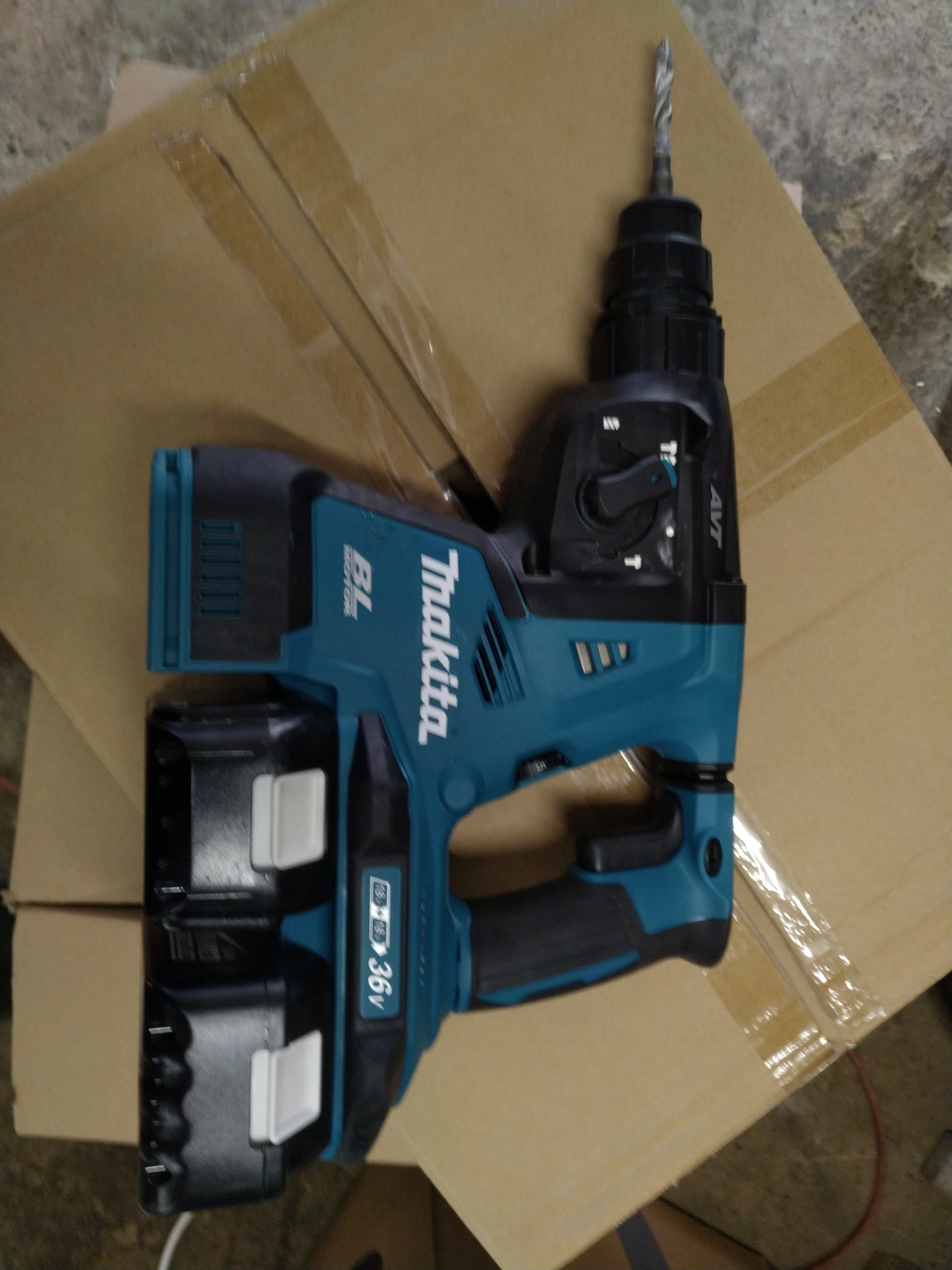

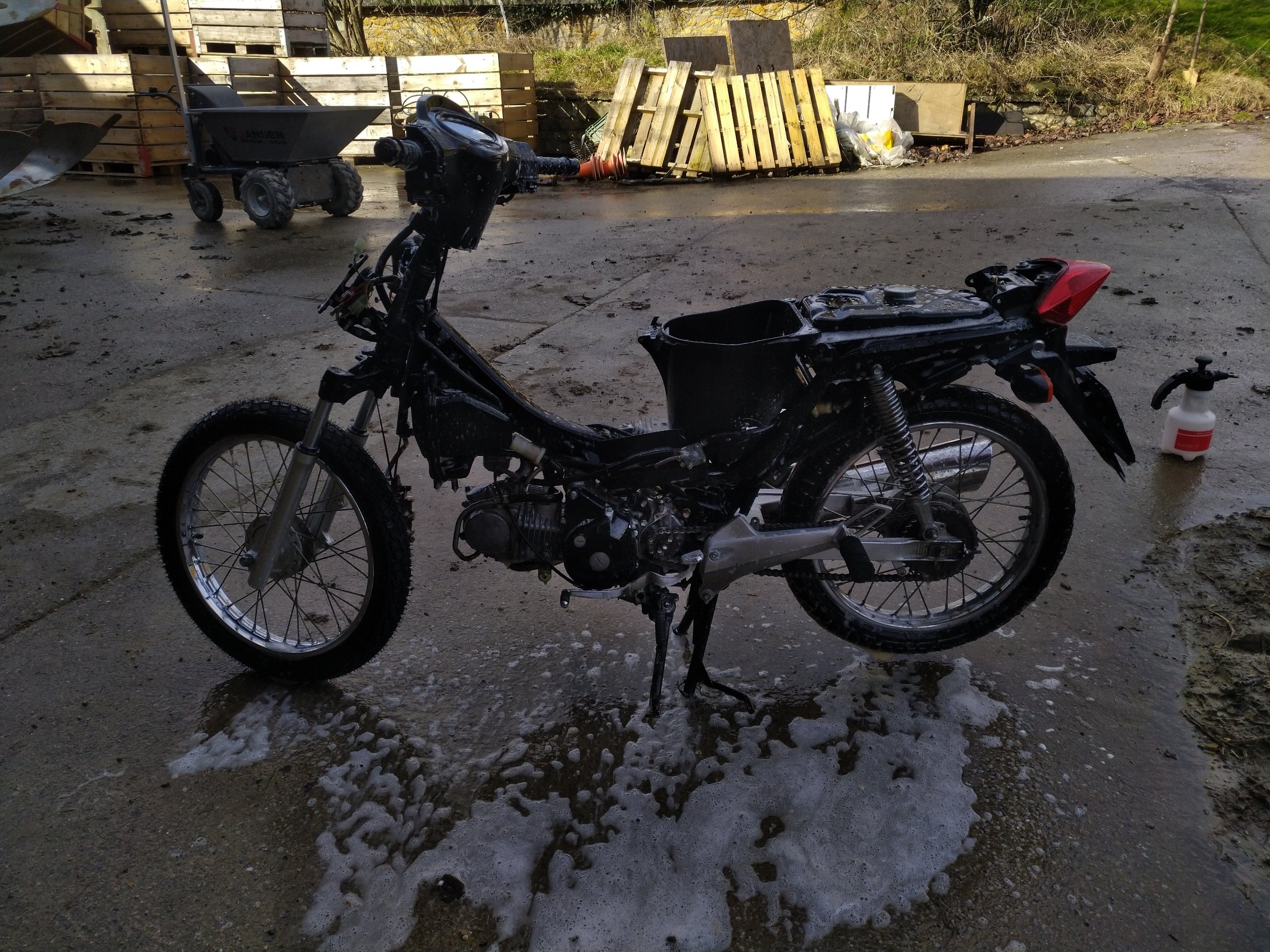

Heute war ein schöner Tag, abgesehen vom Sturm. Erst musste ich etwas Zaun reparieren, Testlauf für die Aliexpress-Akkus im heftigen Makita Multihammer oder so.
Danach gab es aber etwas "Kontrastprogramm zu Dones aktuellen Arbeiten".

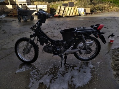

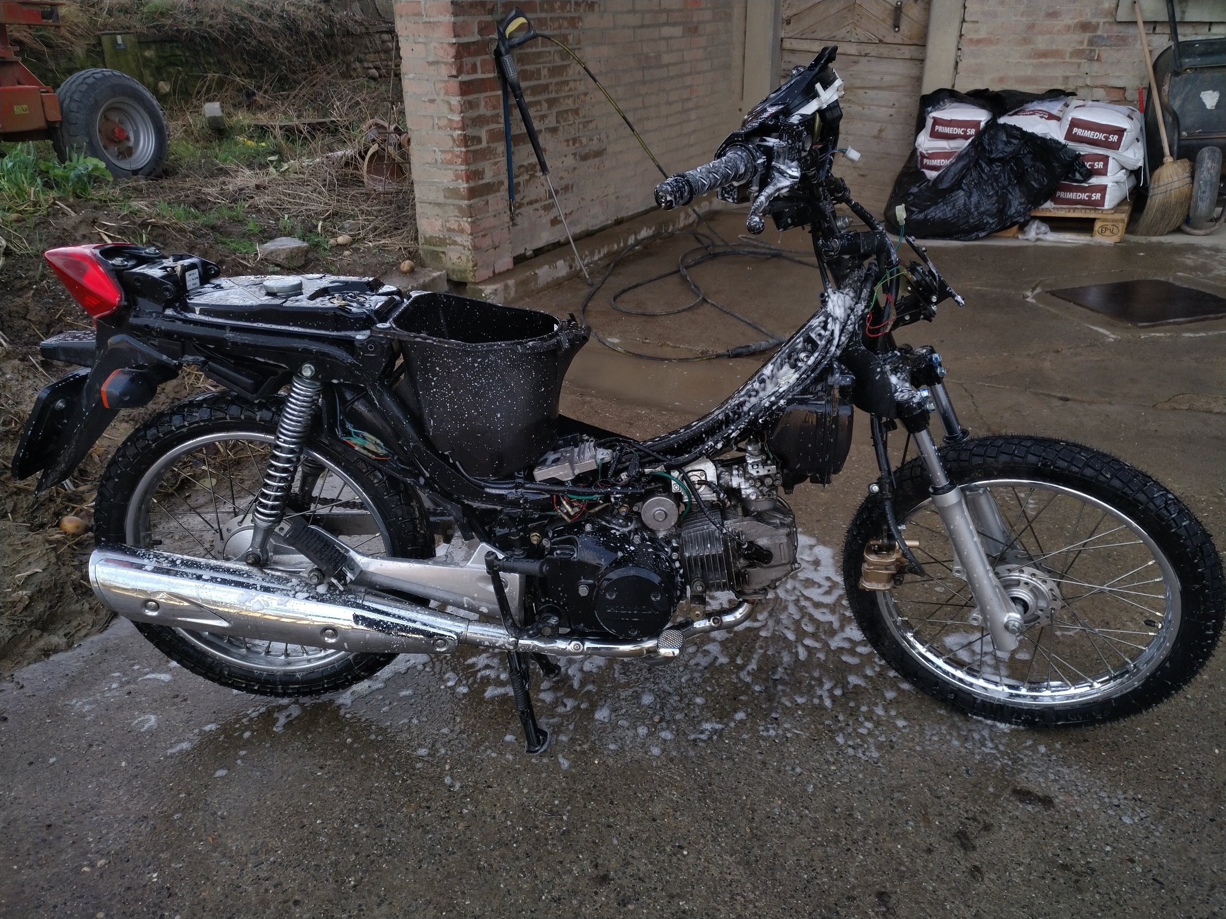

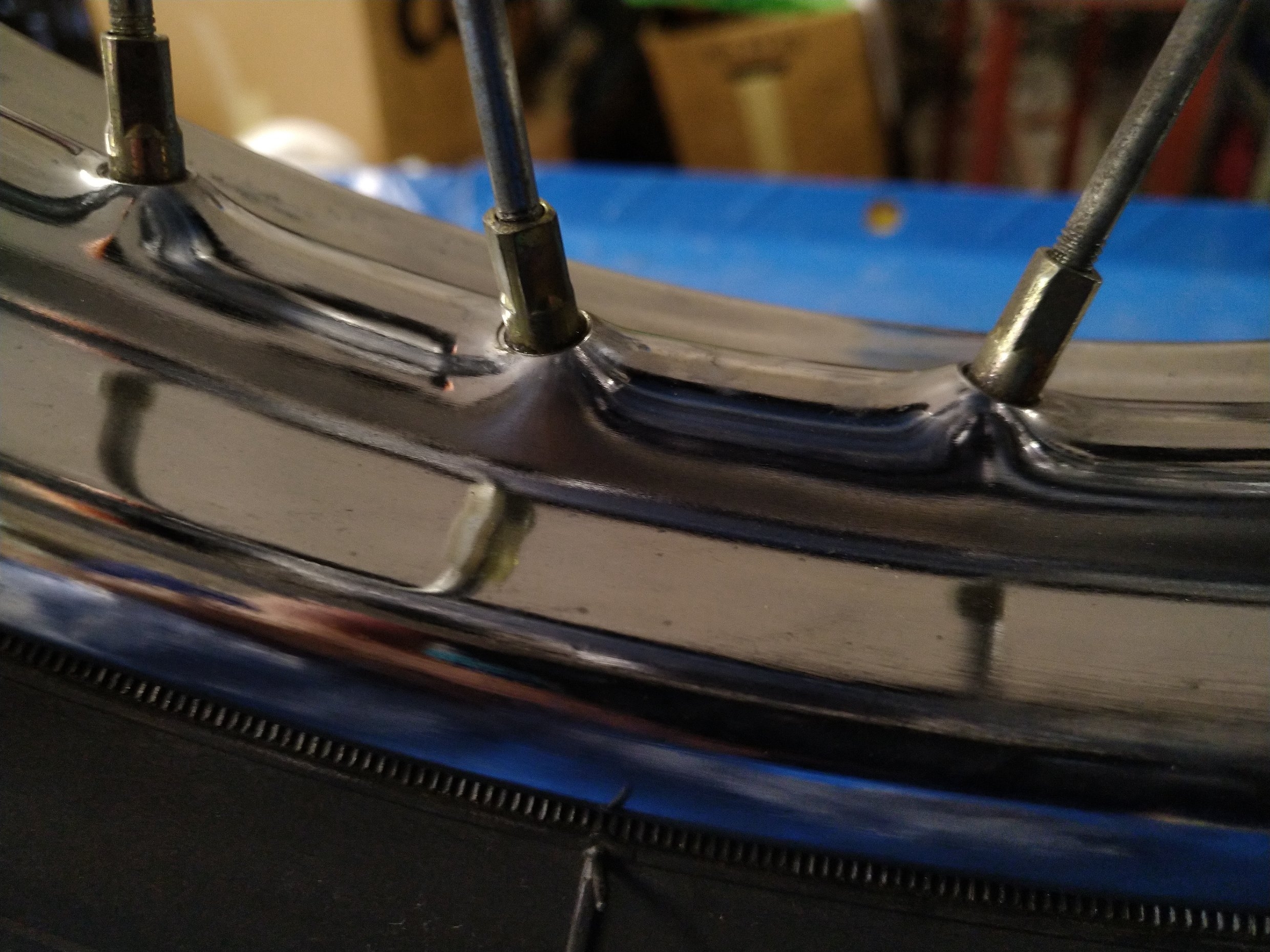

Die Gabeln sind wieder zusammengebaut, diesmal versuche ich es mit 15W-20 Gabeloel bis 6 cm (statt 78mm) unter den Holmenenden. Noch 2 x und dann habe ich sowas wie Routine. Dann war der Moment gut, die Inno mal intensiv zu waschen. Ich hatte es fast nicht geglaubt, aber die ist nach viel Wasser aus unterschiedlichsten Richtungen problemlos wieder angesprungen. Geiles Moped. Aber das wars noch nicht. Eventuell habe ich ein neues Suchtverhalten, Chrom polieren!

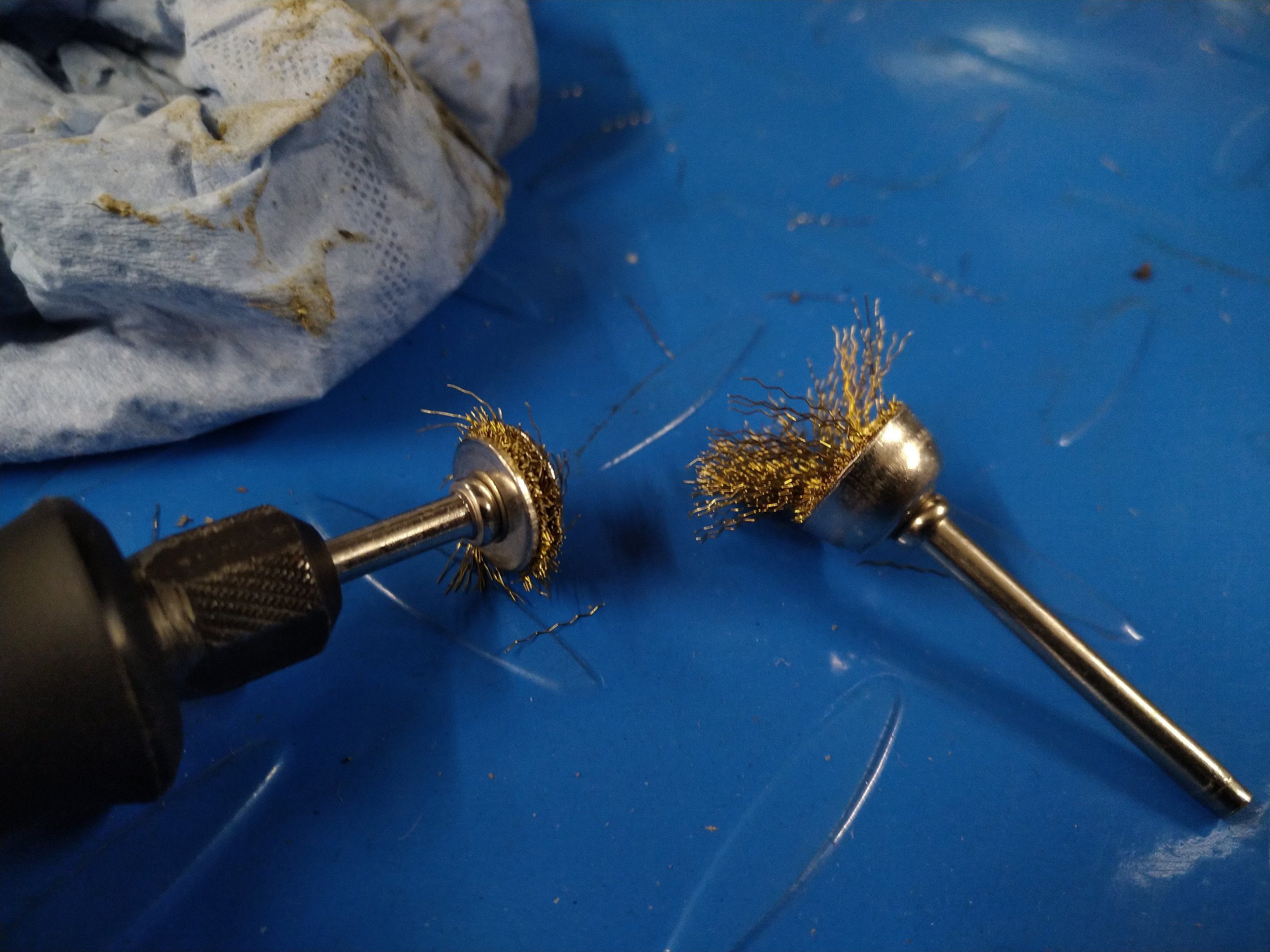

Was mit "ein wenig Felgen reinigen" anfieng, hörte mit Dremel im Dauerbetrieb und 3 verbrauchten Messingbürsten auf. Saubere Felgen, entrosteter Auspuff und diverse Teststellen, wie etwa sauber polierte Schaltwippe und Bremse. Hat irgendwie etwas was extrem süchtig macht. Werde noch heute weitere Drahtbürsten bestellen. Irgendwelche Empfehlungen?
Wie gesagt, ein schöner Tag.

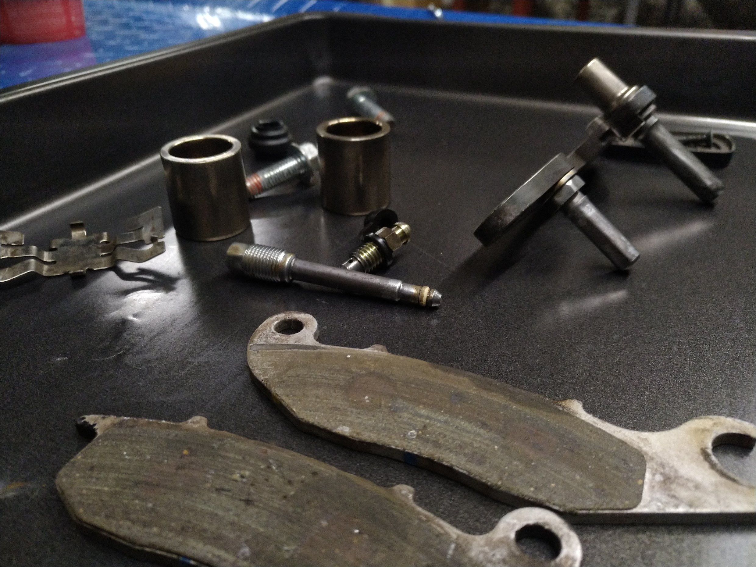

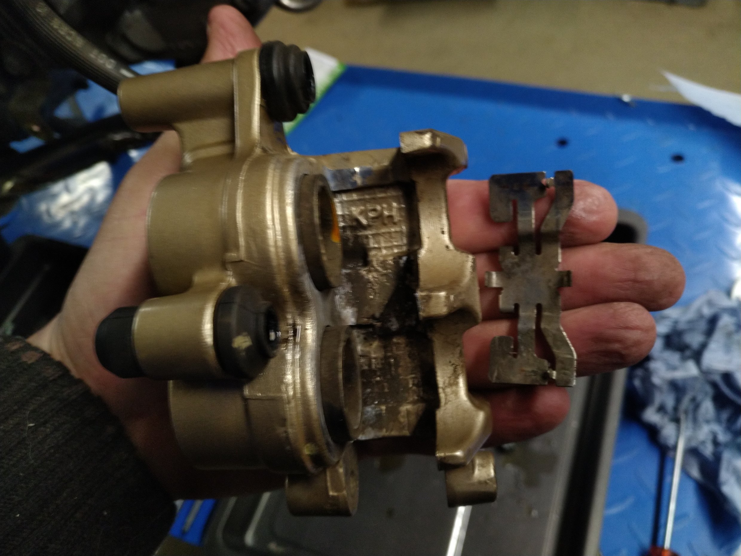

Erst musste der SH300 zurück auf die Strasse, dann wollte der SH125 für ne Freundin ebenfalls fertig gemacht werden, nun steht die Inno wieder auf der Bühne. Hab schon so lange nichts mehr daran gemacht, ich wusste noch nicht mal mehr sicher ob ich vorauseilend die Bremsflüssigkit ersetzt habe oder, dass die HR Bremse auch noch Aufmerksamkeit braucht.
Jedenfalls hab ich zum allerersten Mal ne Scheibenbrenmse auseinander genommen. Ging alles ganz gut, Material ist gereinigt und kann bald wieder zusammen gesetzt werden. Vorher aber die Frage hier, gibt es etwas speziell zu beachten? Der Roller<- Shit mein Account wurde gehackt, das hätte ich nie geschrieben, würklich... Die Inno hat rund 30'000km gefahren. Sollte da so ein Bremszylinder Servicekit verbaut werden (Neue Dichtungen, Gummiteile) oder erst mal sehen ob die Bremse problemlos funzt?
Womit schmiere ich die beweglichen Teile (wo's gleitet...). Mal ne neue Bremsleitung? Klar, ich werde auch noch das WHB konsultieren.
- Beiträge: 8730
Re: Brämerlis Vergaserinno 2003
Es sieht aus, als ob die Bremsbeläge verschlissen sind.
Die Bremskolben sollten gereinigt werden. Die müssen glänzen wie Chrom.
Zu den anderen Fragen weiß ein anderer bestimmt besser bescheid.
...von ATE gibt es eine spezielle Bremsenpaste
http://www.ate-info.de/de/details/produ ... talienisch
- Beiträge: 8348
- Wohnort: Seeland
Oh
Bremszylinderpaste hab ich noch nicht im Regal und ja, neue Bremsbeläge warten schon.
Ach ja, da gabs doch mal die diskussion zum zentrieren der Bremsscheibe. Hab ich bei mir so gelöst: Die Schrauben wenig angezogen, die Bremsscheibe so gedreht wie sie es auch von der Bremse wird. Die Bremsscheibe zentriert beim Kontakt mit den Schrauben in der folge selber. Getestet hab ichs nicht, ist nur so ein Eindruck.
