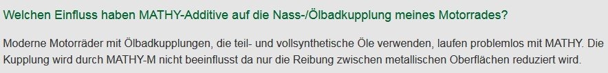

Brauchst Du doch auch nicht! Einige hier haben nur eine Frage/einige Bedenken, ob nicht der "extra" Schmiereffekt vom Mathy die beiden Nasskupplungen der Inno vielleicht zum Durchrutschen unter Last bringt.
Und sowas bemerkst Du doch ziemlich schnell in der Praxis ohne grossmaechtige wissenschaftliche Tests.
Also: rutscht was oder nicht, das ist des Pudels Kern:-)

Ich finde die Aussage etwas seltsam.
1. Wenn es gar keinen Einfluss gibt, warum soll beim Motorrad dann niedriger dosiert werden?
2. Auch wenn nur eine Reibfläche metallisch ist, ändert sich der Reibwert.
3. Es gibt beim Motorrad auch Kupplungsbeläge aus Sintermetall.
