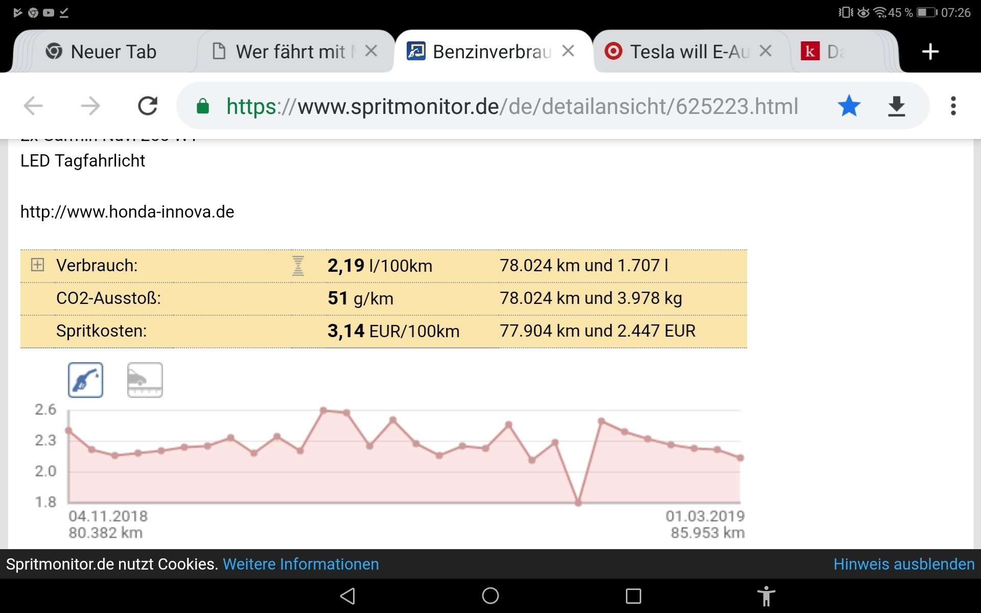

Jetzt habe ich bei Bernds Spritmonitor nachgesehen (während ich mit den Hufen scharre, um endlich meine vierten 250D anmelden zu können.) Bernd führt akribisch/vorbildliche Aufzeichnungen über das Motoröl, aber er hat die vorgesehenen 90 ml Mathy-M nie eingefüllt.

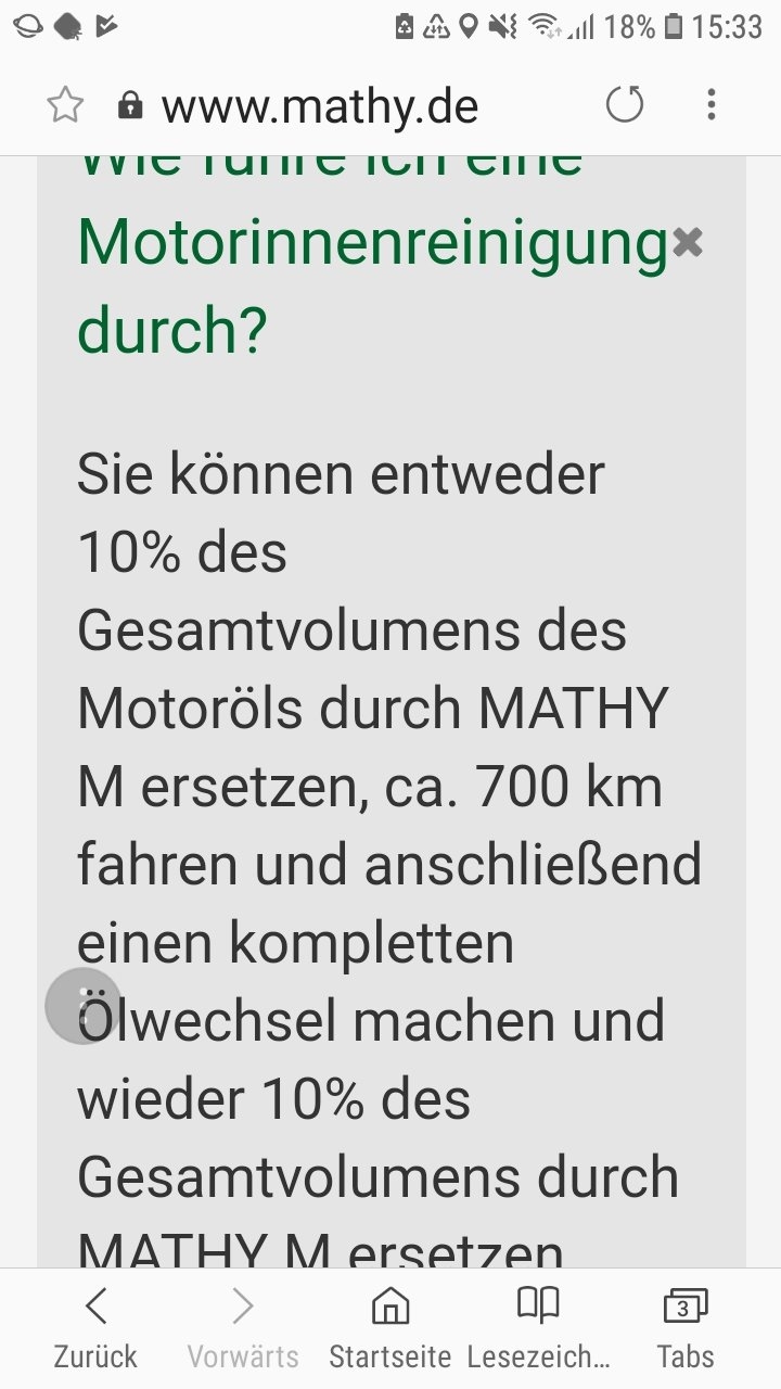

"10 % des Gesamtvolumens des Motoröls durch Mathy-M ersetzen....."
So bin ich also drauf gekommen, dass es bei Bernd's ölsaufenden Inno 90 ml hätten sein sollen.
