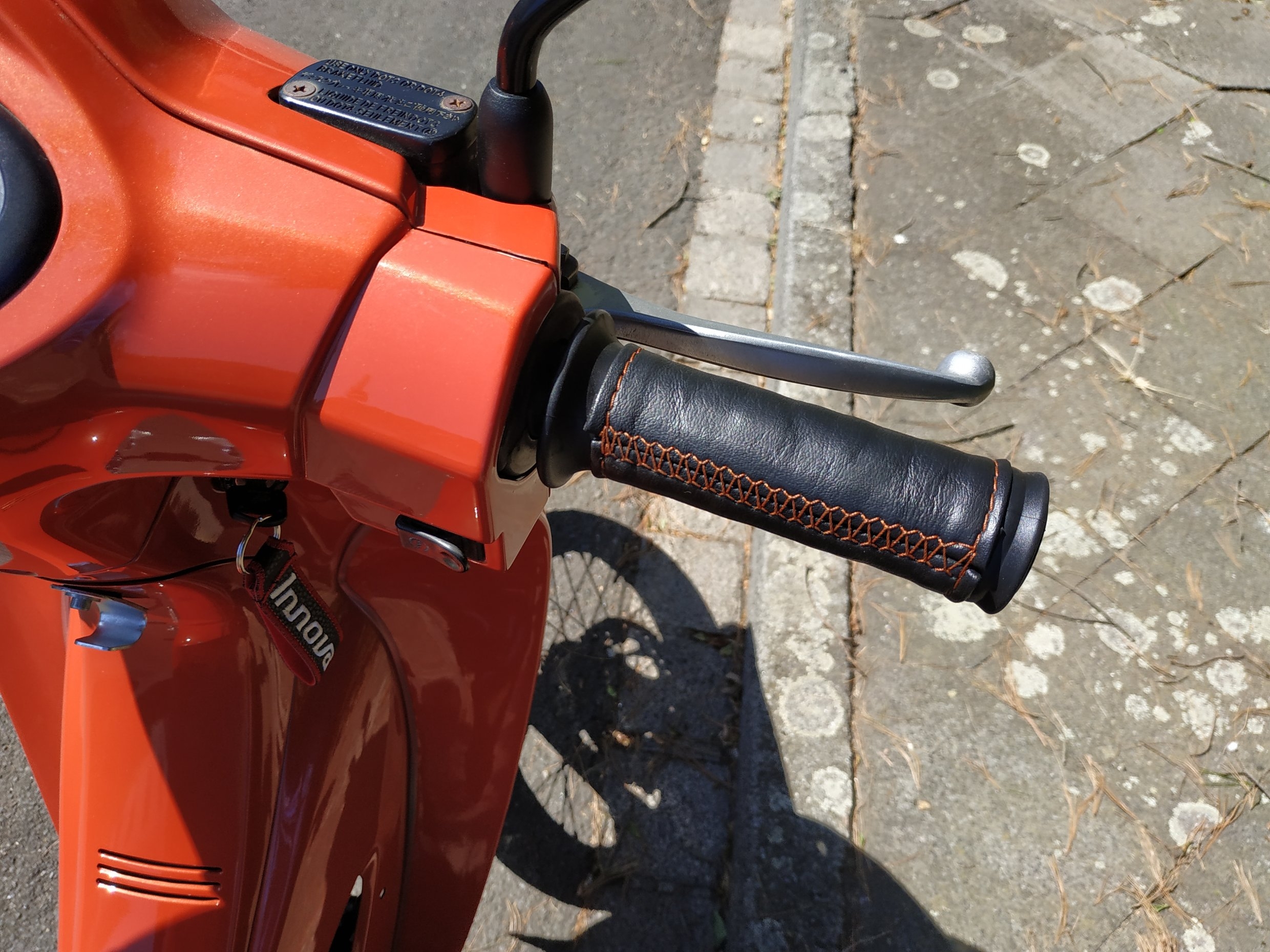

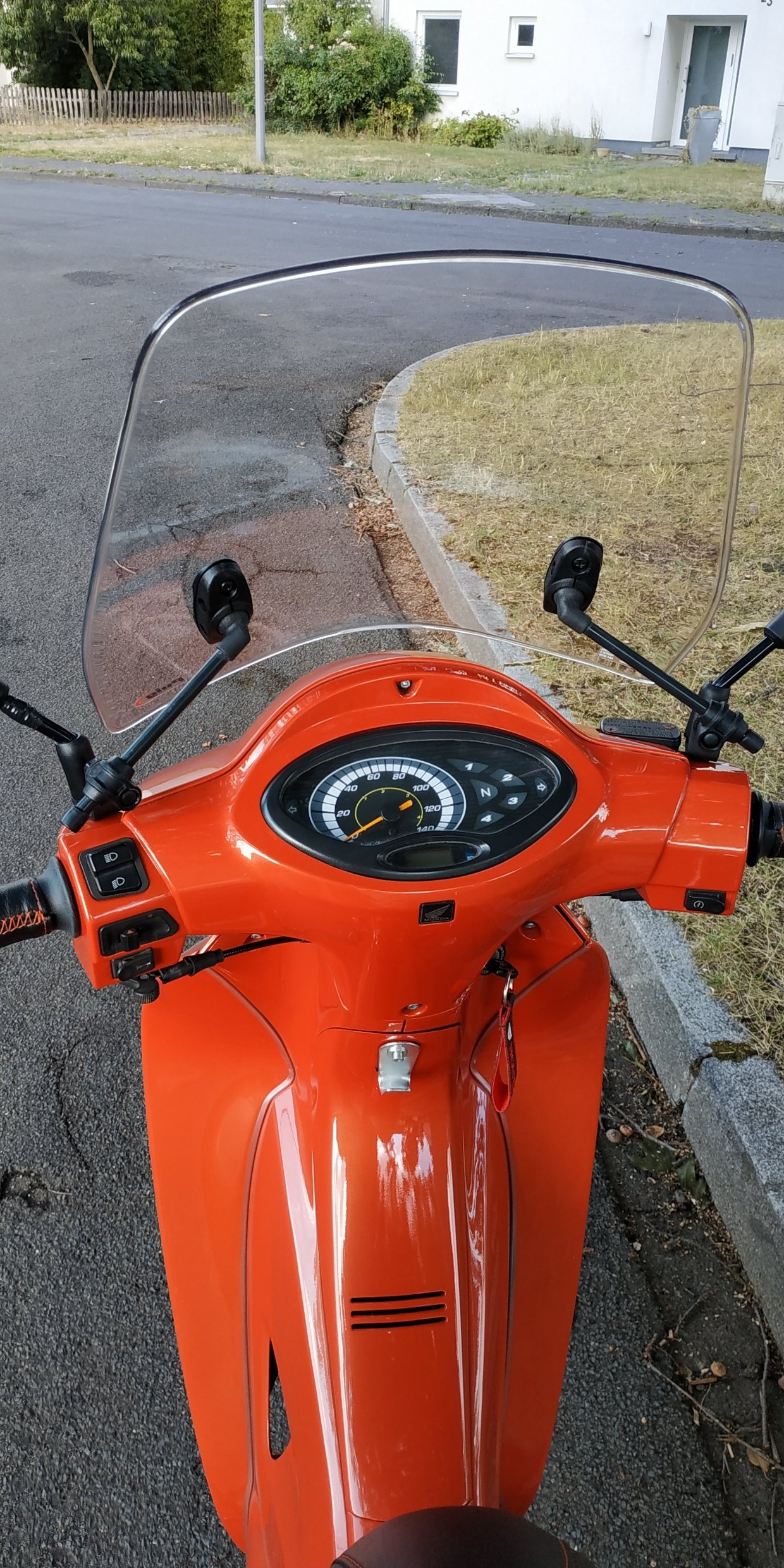

So,
nach eurem guten Zureden habe ich gerade die Griffe mit tatkräftiger Unterstützung der OHL in der Garage montiert.
- Gewichte mit Panzertape umwickelt
- Inno auf dem Hauptständer an die Garagenwand gestellt und am Lenkerende zwischen Wand und Lenker Pappe dazwischen gelegt
- die OHL hat mit einer Wasserrohrzange das Gewicht fixiert
- einen passenden Bit aus dem Knarrenkasten leicht in die Schraube eingeschlagen
- Schraubendrehergriff aufgesteckt und hinten die kleine Knarre drauf, dann ließen sich die Schrauben lösen, wobei ich auf der Gasgriffseite noch mit einer zweiten Zange halten musste
Ich habe die Gewichte jetzt abgelassen und bin gerade eine kleine Runde gefahren, für mein Empfinden war sie sogar ruhiger - auch beim loslassen kein Lenkerflatter von ca. 60-0 km/h (Reifendruck 2,5bar) - also bleiben die Gewichte erst einmal ab - die Hülsen habe ich im Lenker gelassen. Die Gummigriffe (von Louis) erlauben beides da sie am Ende geschlossen sind. Man kann bei Bedarf das Ende aber auch an einer Kannte abschneiden.

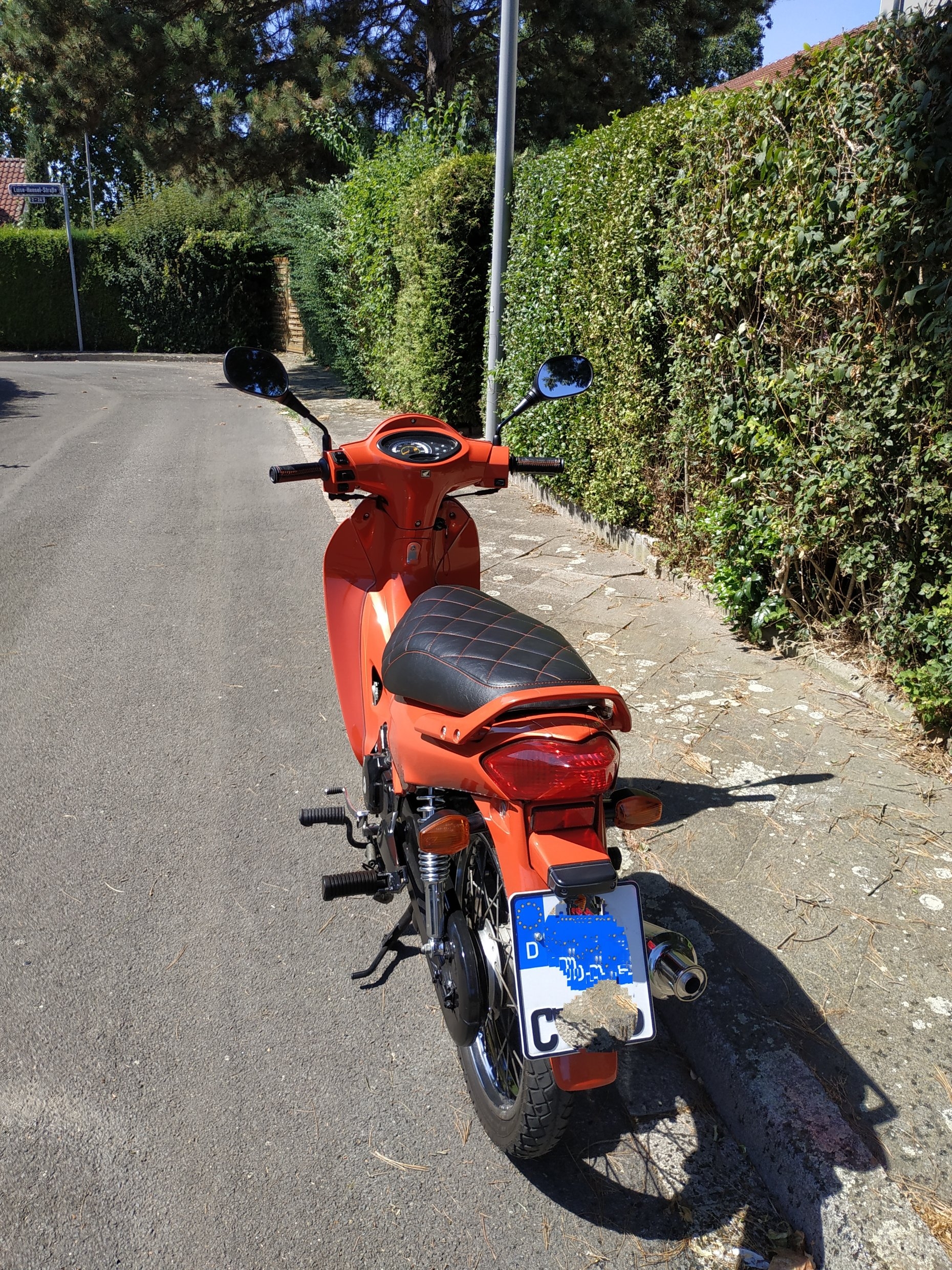

Re: Es geht doch nicht ohne - jetzt eine schicke Vergaser Inno
Ich gebe DonS recht.
Das Schutzblech und der Haltebügel schwarz.
Das würde m.M. um einiges besser aussehen.
Bevor der Lacksatz nicht drauf ist, werde ich nichts umlackieren. Auch tue ich mich da schwer, da es eine erstklassige Profi-Lackierung ist.
Ich habe ja noch einen schwarzen Gepäckträger, den hatte ich mal montiert und mit dem schwarzen Teil sah es nicht besser aus. So fällt der Haltebügel gar nicht auf. Wenn er nicht vorgeschrieben wäre, würde ich den ganz weg lassen.
Bei dem hinten Schutzblech könnte man mal experimentieren - aber nicht mit dem lackierten Teil. Da würde ich mir ein gebrauchtes besorgen und damit Farbexperimente machen
Ich muss mir das mal genau anschauen - evtl. sind da Vergaser und Einspritzer sogar baugleich, was die Teilesuche sehr vereinfachen würde. Oder das Originalteil folieren - aber bisher gefällt es mir so noch besser.
Peppone
Hallo Oliver,
die schöne sieht von hinten einfach zu Orange aus. Ein Farbkontrast wäre der Handbügel schwarz beschichtet, in verbindung mit Hinterradspritzschutzum das Kennzeichen in schwarz. Bei Hornbach wird gerade abziehbarer Sprühlack, Schwarz matt und Glanz für runde 6e die Dose abverkauft... die Profilackierung würde nicht beschädigt werden, zum ausprobieren und finden, eine optimale Lösung... ohne sich Teile in den Keller zu legen, wie ich immer wieder diesen Fehler begehe
Beste Grüße aus Bremen
Frank
PS habe zwei Schrauben für die Gewichte schon beiseite gelegt, einschließlich zwei unverkrazter Gewichte...
Frank

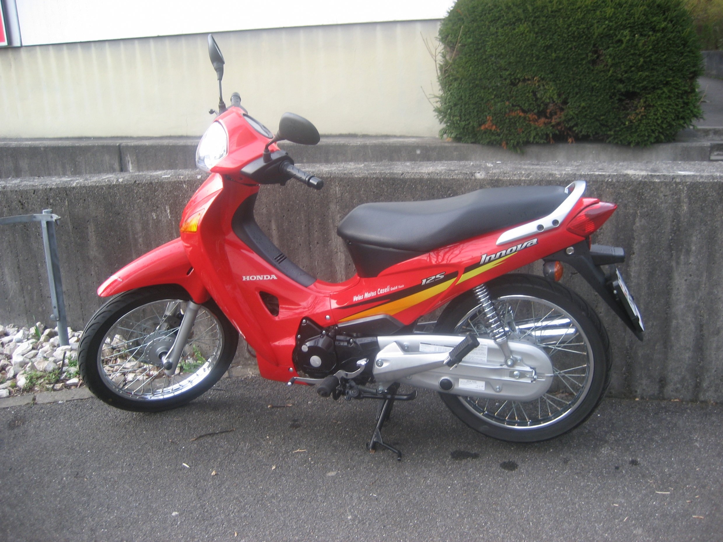

Die Verkleidung der Vergaser und der Enspritzer sind verschieden. Die Teile sind nicht kompatibel.
Der Haltebügel ist orignal Silber und das ganze hintere Teil, der Kotschutzlappen mit Nummernhalter und Beleuchtung, sind schwarz.
So sieht es in Original aus:

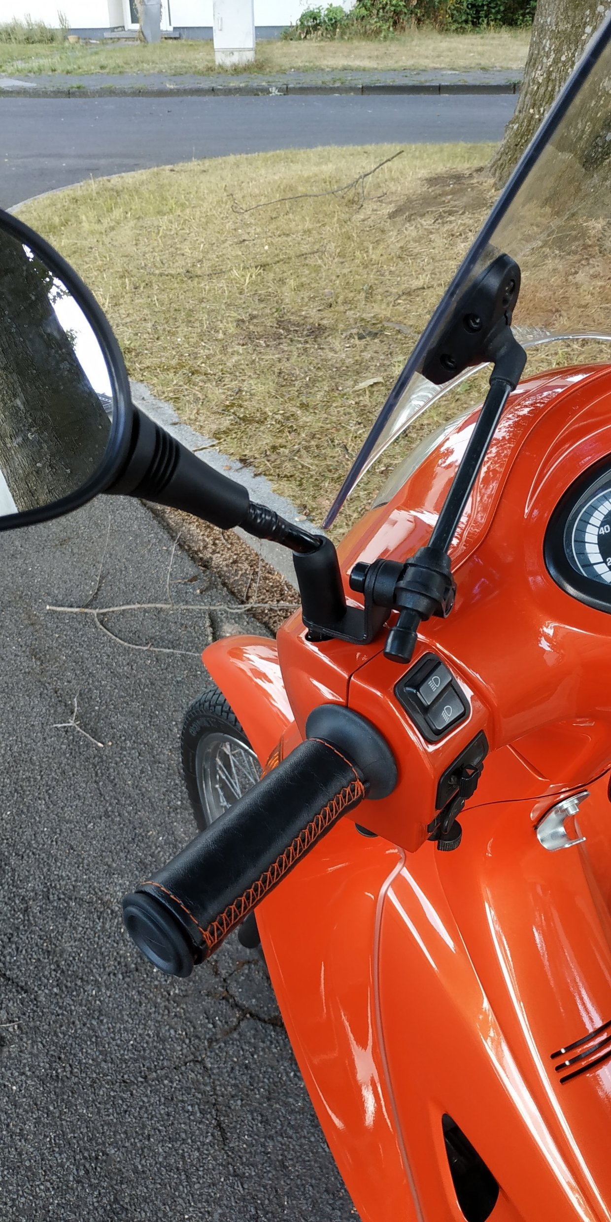

so gerade habe ich die PUIG montiert, mit den Kugelgelenkaufnahmen kinderleicht, sieht vernünftig aus und für 33€ ein Schnäppchen. Eine Proberunde habe ich auch gedreht - mit GPS jetzt problemlos 90-100 und auch knapp darüber

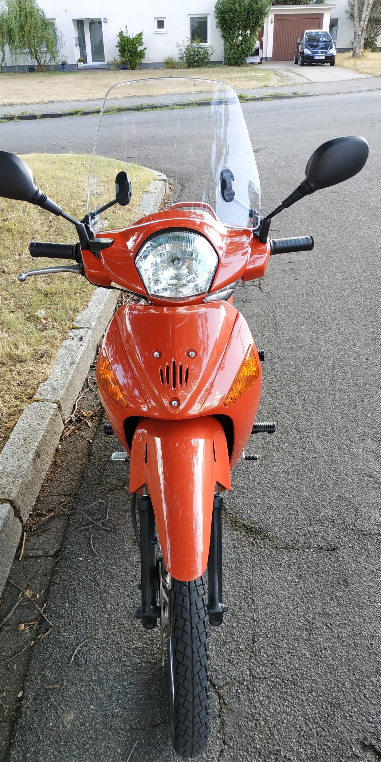

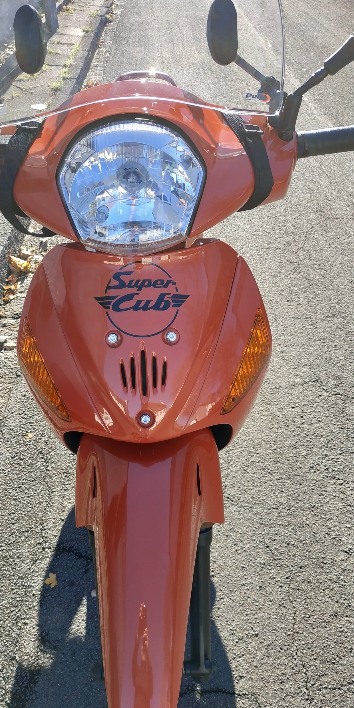

So, der erste Aufkleber ist angekommen und wurde gerade in der Sonne angebracht (ja vorher habe ich alles ordentlich gereinigt
Hat ja lange gedauert, aber jetzt habe ich endlich jemanden gefunden, der mir einen kompletten Lacksatz in schwarz im Transferdruck herstellt. Also Vorlage dient die Seitenbeschriftung der neuen SuCu
Da die Firma auch Kleidungsstücke und Kappen bedruckt, werde ich mir da auch noch mal etwas machen lassen.
Da der erste Versuch direkt geklappt hat, habe ich jetzt noch drei Aufkleber in Reserve
So sieht das jetzt von vorn aus:
