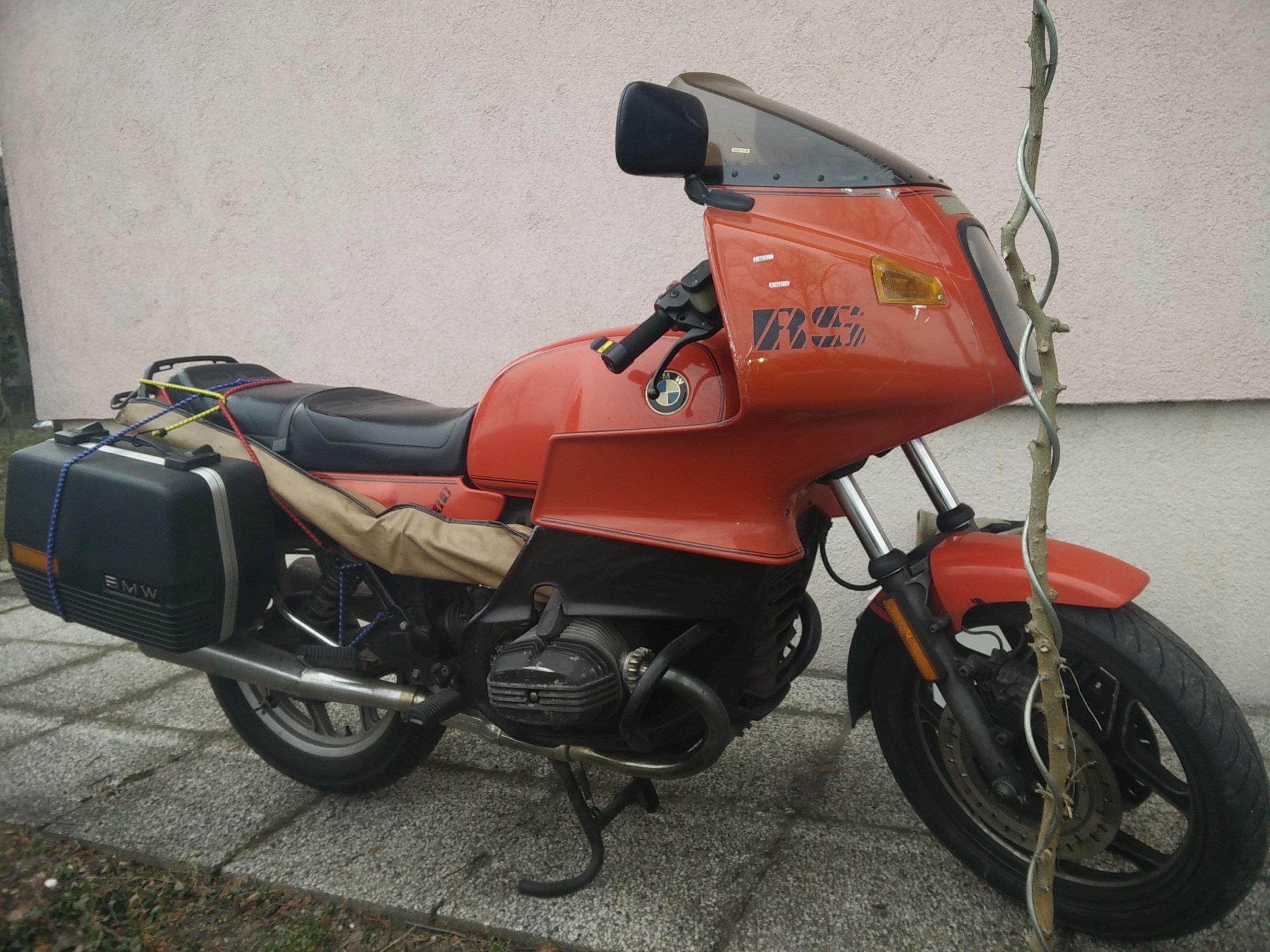

wegen (m)einer 30 Jahre + 8 Wo. alten BMW R100RS fange ich keinen neuen Thread an.
Aber ich bin dieses WE damit 250 km gefahren...
Also: es passen 2,8 L Öl korrekt hinein. Traktoröl 20W-50, Trockenkupplung. Bei 29 1/2'Jahren und 67.798 km mischte ich im Mai 2016 ganze 0,5 L MATHY-M zu 2,4 L mineralischem Öl, tauschte die Gabelsimmeringe machte das Pickerl und dann war lange NIX.
ps: das Öl stand 3 mm über MAX.

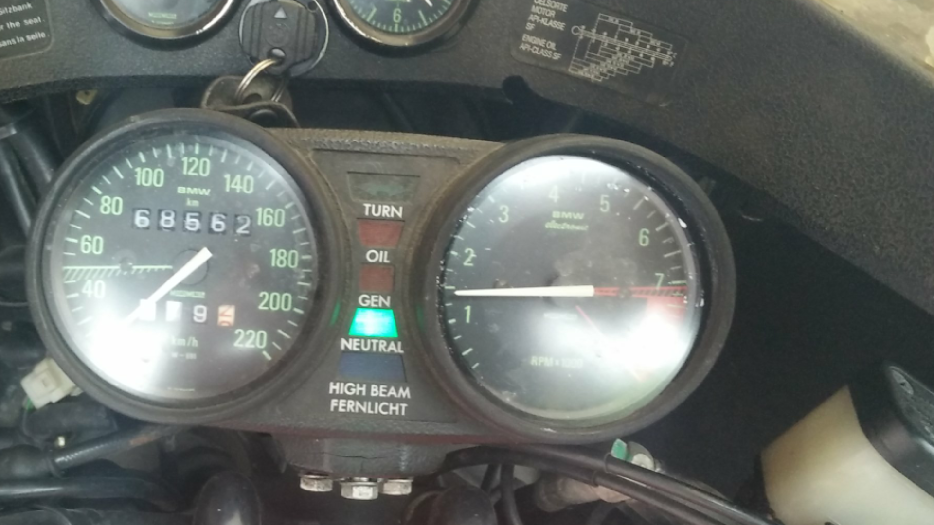

Die RS war eine Wartungsschlampe mit 43.000 km, Standschæden an beiden Reifen, toter Batterie ± 15 Vorbesitzern. Die Vergaserschrauben sind (noch immer!) fast alle fest. Sie schüttelt sich KALT wie ein "Kluppensackerl."
ICH habe von 2010-2014 gut 25.000 km mit ihr abgespult, ihr mit gutem Erfolg 2 Iridiumkerzen verpasst! 1 Pluspunkt bei IGN? und schliesslich unter der ANGST eines Motorschadens MATHY verordnet.
Jetzt steht sie bei #68.562 und der Leerlauf ist vorläufig von 1.150 bis 1.200 Touren auf ca. 1.400 geklettert, sonst merke ich NIX.

einzige merkbare Aenderung = Leerlauf warm gefahren ~ 1400/1min.

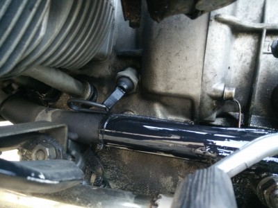

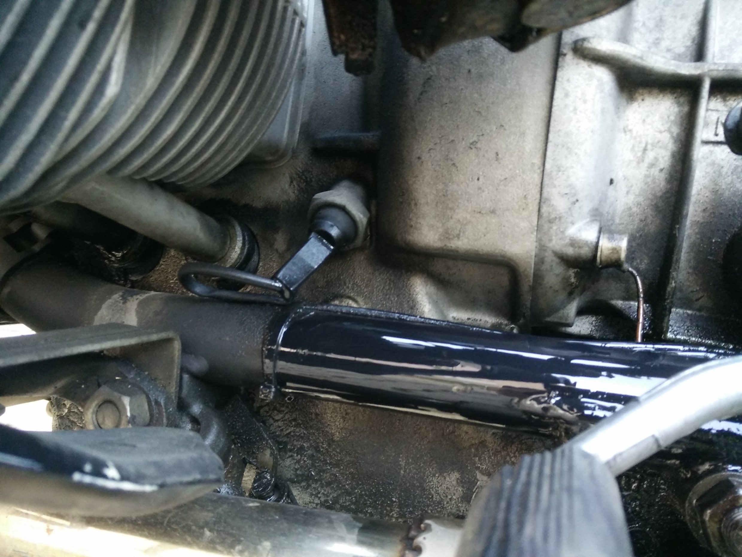

...genau bei diesem Schalter tropft das Öl heraus...
bei mir hat wieder einmal der Aha-Effekt zugeschlagen.
MATHY WIRKT & die R100RS SIFFT.
Von Anfang an. Nach 29 1/2 Jahren habe ich bei dieser BMW bei #67.978 km 0,5 L MATHY-M zu 2,3 L Öl zugegeben.
Heute, nach 30 Jahren + 10 Wochen, habe ich beim Stand von #68.688 km, also nach 710 km bemerkt, dass die BMW sifft.
Wahrsager hier im Forum hatten mir so etwas geweissagt! Super, es wirkt!

sifft es am gewinde oder aus dem stecker ?
meistens werden die druckmembrane innen defekt/rissig und dann saut es durch den steckanschluß raus
