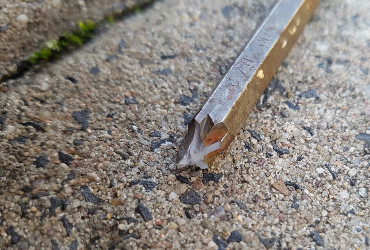

btw. bei meiner Demontage der Lenkerenden wurde ein Kreuzbit gehimmelt.

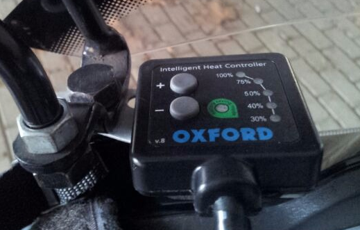

1.Viele Befestigungsorte für das Steuerungselemt der Oxofordgriffe hat man ja nicht. Daher habe ich es folgender maßen befestigt:
Das Blech gerade gebogen. Ein 10er loch in das Blech gebohrt. Die Scharfen kanten abgerundet.
2.Der Gasgriff muss zurecht geschnitten werden.
3.Wenn man die Inno nackig macht, kann man das Kabel ganz gut entlang des Rahmen verlegen,bis man zu dem Fach unterhalb der Sitzbank kommt,
wo auch die Batterie ist.
Im Fach ist unten ein kleiner Spalt, wo der Rahmen entlang verläuft, das Kabel hätte da gut durchgepasst nur die Sicherung kommt da nicht durch.
Daher muss ein Loch in das Fach gebohrt werden, damit das Kabel und die Sicherung hindurch verlegt werden können.
Das Loch kann man ja mit einen Gummipfropfen wieder schließen.
Und dann alles wieder zusammenbauen und sich über warme Finger freuen.
Leider geht bei mir ständig die Batterie Save mode an.
Evtl. muss ich die Batterie gegen eine stärkere tauschen oder mir ein Ladegerät besorgen. :?:
Jedenfalls frohes schaffen Bernd ;)

Nützt nichts. Die Innova ist für asiatische Verhältnisse ausgelegt. Elektrisch also minimalistisch. Den getrennten negativ gepulsten Lichtstromkreis kennen wir bereits. Aber auch die geregelte Batterieseite ist sehr knapp dimensioniert. Ich hab ein Voltmeter dran, das mir sehr schön anzeigt, dass die Bordspannung bei Belastung mit Heizgriffen ganz schön einbrechen kann. Bei niedrigen Drehzahlen und Last reicht die Leistung der Lichtmaschine nicht mehr aus, um die Batterie zu laden. Dann muss der Batterie Save Mode ansprechen. Eine größere Batterie löst das Problem nicht.
Damit anderntags die Inno mit dem Anlasser zuverlässig startet muss ich immer ca 5km vor Zuhause meine Heizgriffe ausschalten, dass die Batteriespannung ausreicht.
