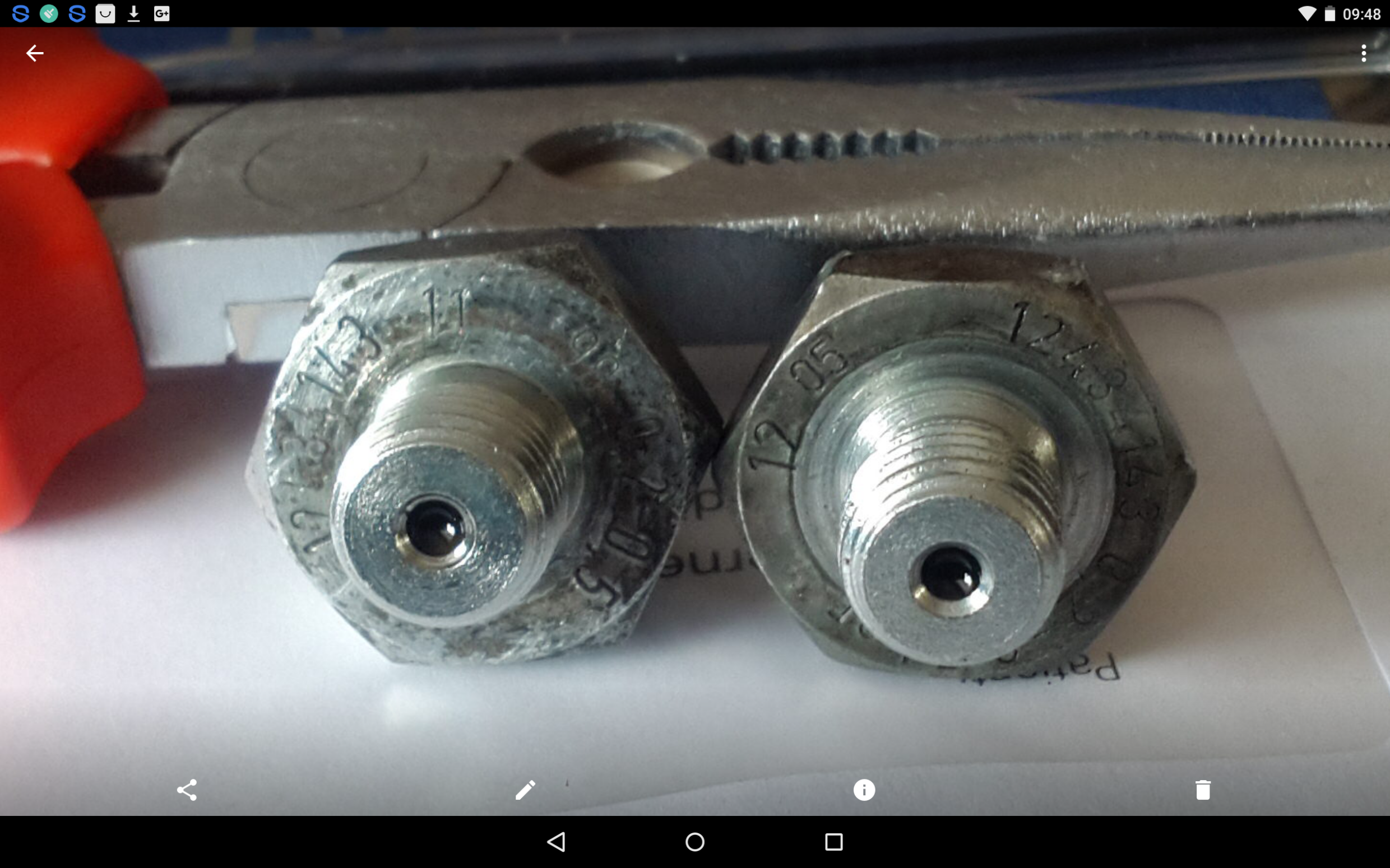

Ich habe den gleichen Schalter eben aus einem R45 Motor ausgebaut (wo das Bike in 2008 abgebrannt ist.) ausgebaut.
Aufschrift "0,2 - 0,5 bar...12/05...12434143"
ps: Es rinnt durch die MITTE, zu 99 % sicher!

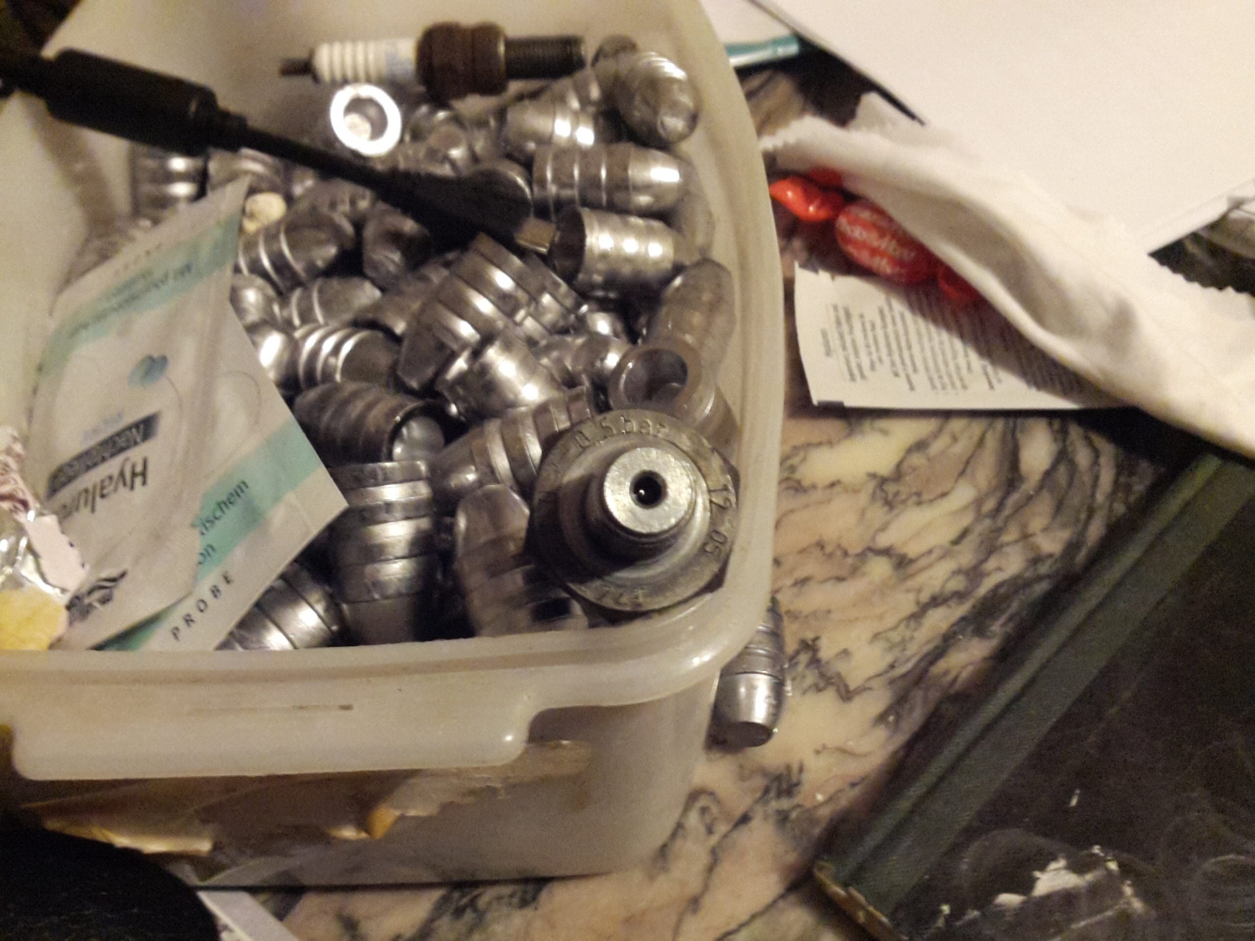

sann aber grobe wuchtperlen die du da hast
- Beiträge: 7146
Re: Wer fährt mit Mathy?
ja, diese blauen Bohnen wurden von den Briten im Krimkrieg, wo sie willkürlich einen Krieg vom Zaun gebrochen hatten, sehr erfolgreich eingesetzt!
ca. 25 Stück machen 1 kg, cal. 577 ≠ 14,7 mm.
Ich habe den ÖDS ausgebaut. Er stammt aus 11/98, wurde als Ersatzteil eingebaut und ist UNDICHT. (Soeben trocken eingebaut, bei 2 min Leerlauf war er sogleich ölig - sehr gut.)
Die 4 Stößelschutzrohre können aber noch immer undicht werden, dann kann ich das Bike auf den Markt werfen, denn Zylinderziehen heisst Sternmuttern sprengen etc. etc., das würde dann echt aufwendig werden.
ps: soeben bei BMW bestellt!

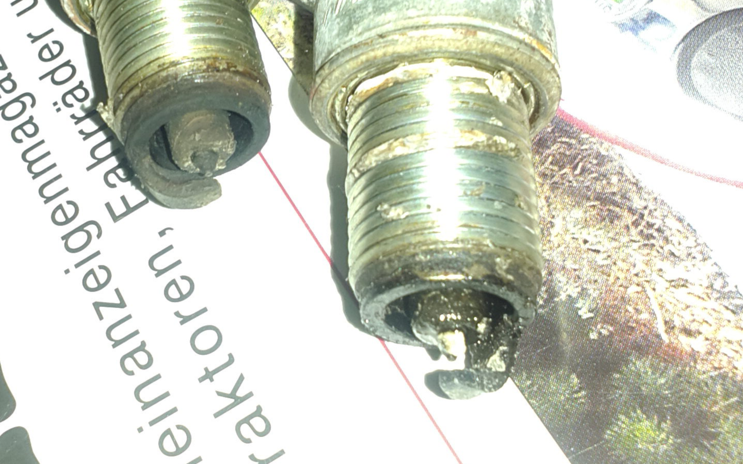

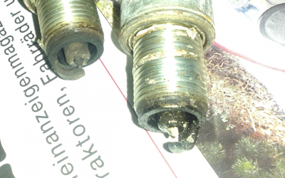

ich wähnte die R100RS eine Woche lang für kaputt!!!
Was war passiert? Die RS stand auf Betonsteinen im Garten. In der Nacht kam ein Sturm auf und wehte sie über links um. In der Früh, 10 h später? sah ich das umgefallene Bike, stellte es auf und probierte 4 Tage lang, es zu starten. No answer!
Dann nahm ich die NGK-Iridium Kerzen raus, steckte diese in den US-Reiniger, baute alte BOSCH Kerzen ein, konnte mit Schwierigkeiten starten und es rauchte 30 min lang fleissig, hauptsächlich links. Mit den Bosch geht die Drehzahl im Leerlauf warm bis 1.100 Touren.
Schaumamal!

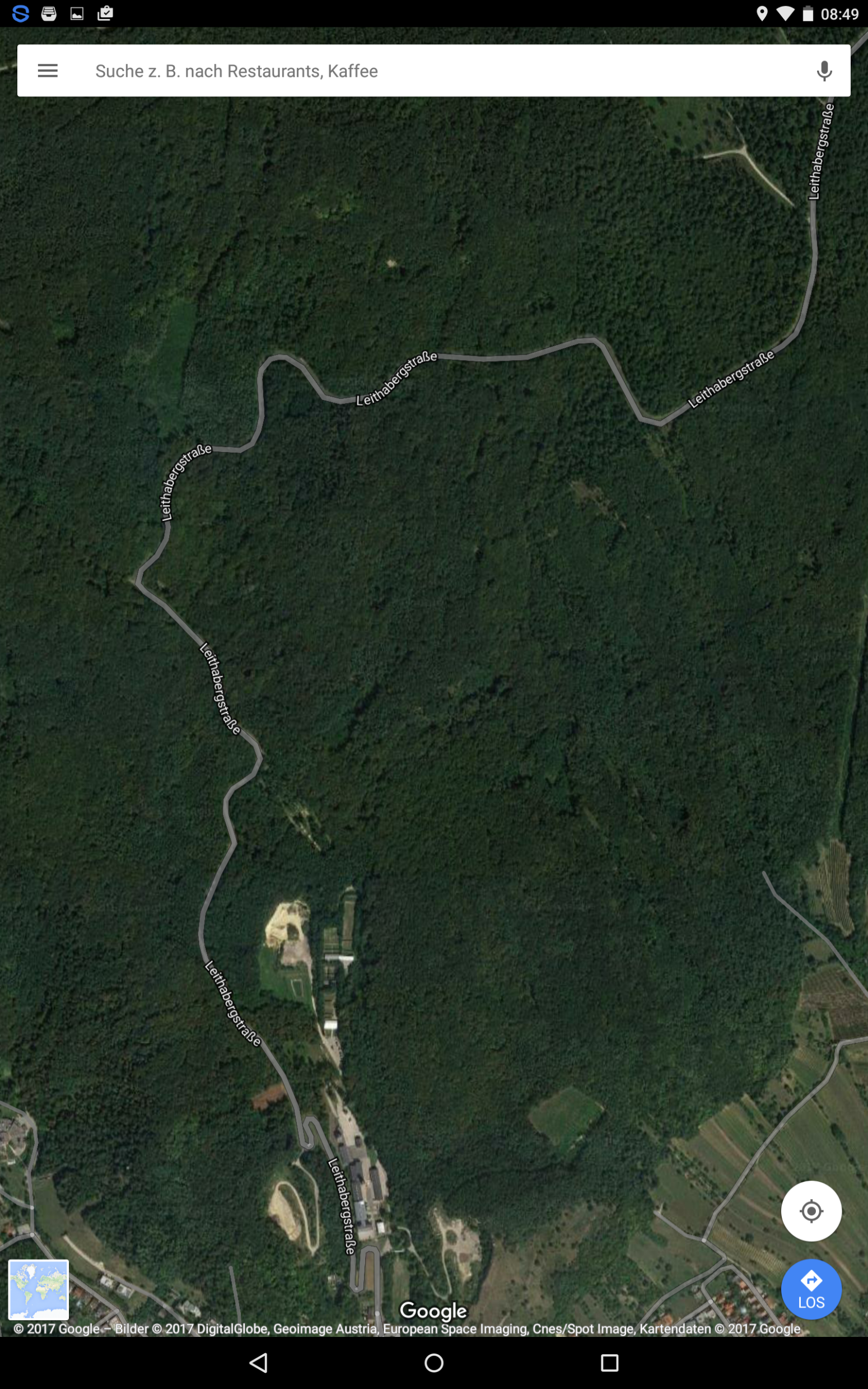

also habe ich heute 144 km gewundene Strassen abgefahren. 10 x über den Leithaberg gefahren, von der Polizei routinemässig kontrolliert!. Schnitt, genau wie früher, 5,55 Liter. Endstand vorläufig 69.022 km auf der R100RS.
Das MATHY wirkt seit 1.050 km, messbare Spritersparnis ist NICHT.
Das Abenteuer mit dem Öldruckschalter hat mir 3 mm am Ölmessstab gekostet, ca. 300 ML.

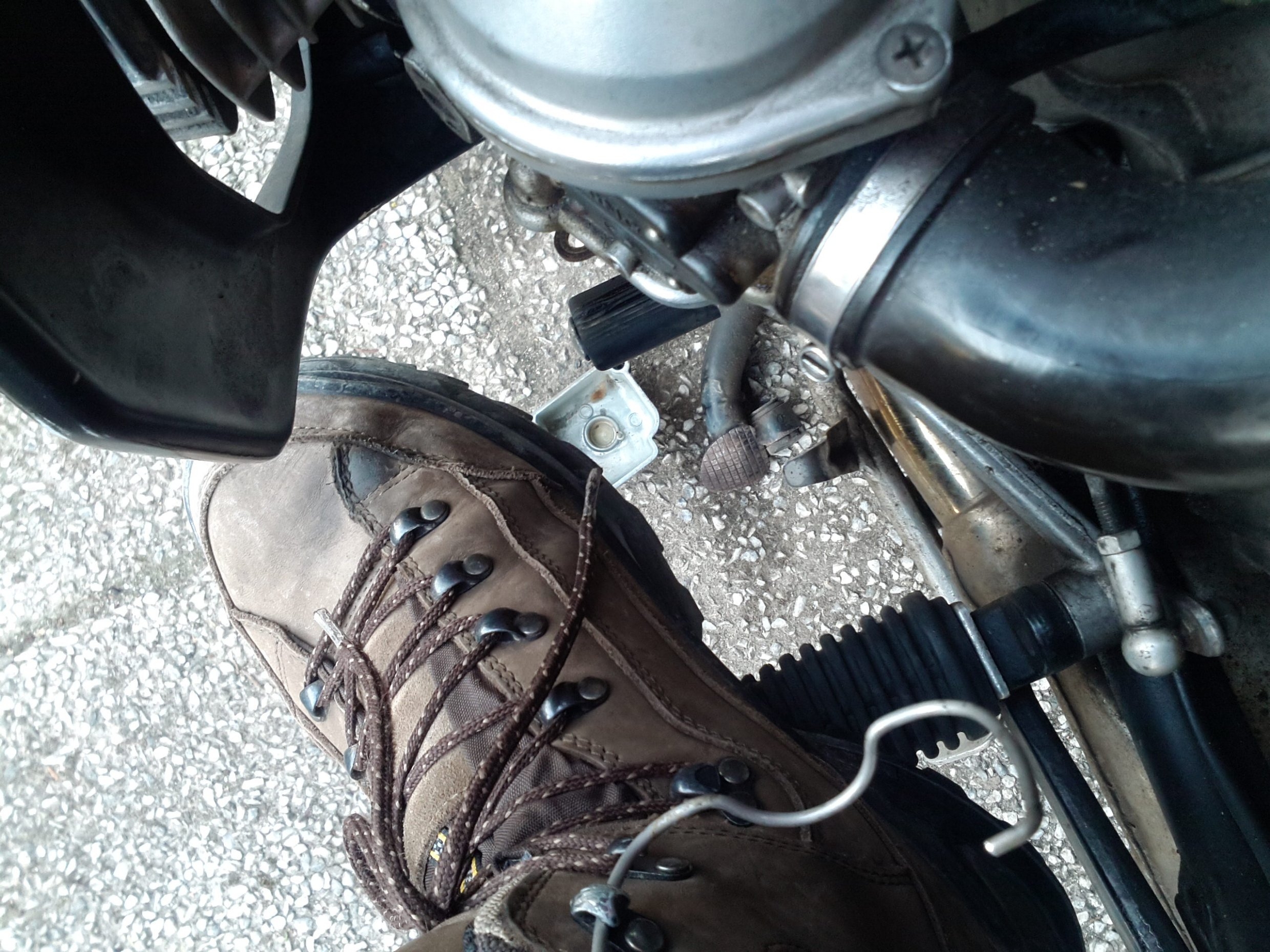

"Gott soll uns vor allem schützen, was grad noch ein Glück war", lässt Torberg die Tante Jolesch sckicksalshaft deklamieren.
Ich kam also eben jetzt um 18.30 Uhr nach 7 1/2 h Babysitten heim und will von der Bayerischen, die ja jetzt so gut geht und täglich besser zu werden scheint, absteigen. Und siehe da, eine Öse der Wanderstiefel hat sich in den Schwimmerkammerhaltebügel des BING eingeklammert, der Sprit rinnt, die Kammer liegt unten, der Bügel ist verbogen und die Korkdichtung (vom Dezember 1986?) ist entzwei.
Grad noch ein Glück dass es daheim passiert ist, oder?

Wie ulkig. Da fährt man 30 Jahre ein und das selbe Moped und fragt sich, wie das zeitlebens noch nicht passieren konnte!

Shit Happens Werner
falsches Schuhwerk zur richtigen Zeit...
mit Daytonas mit Klettverschluss...
