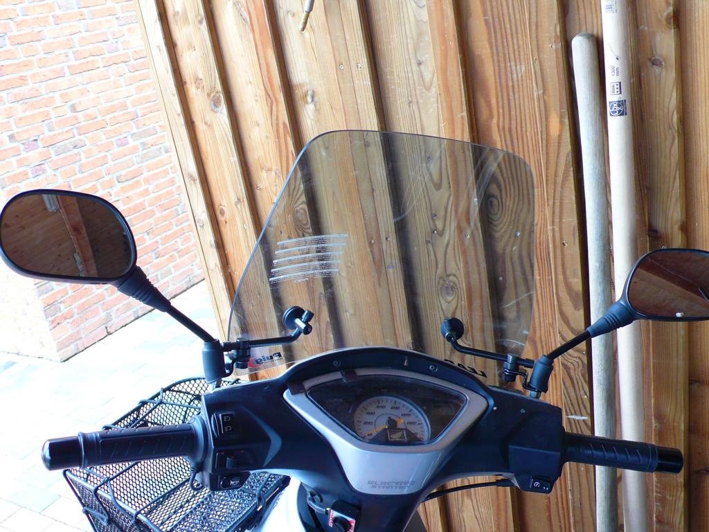

ich würde meinen an Deiner Innova ist alles in Ordnung. Da fehlt nur die kleine Puig.Martinoo hat geschrieben:Auf der Ebene kommt meine Inno auch nach langem Anlauf auf dem Tacho nicht über 95km/h raus.......Eine Ahnung woran das liegen kann?
Wir können uns gerne mal treffen dann darfst Du das Puig Wunder live erleben.
Grüße Axel

Hallo Martinoo,
95 Tacho-km/h ist für die originale Inno ein ganz normaler Wert, lief meine am Anfang auch, bis ich die kleine Puig montierte. Sozusagen Endgeschwindigkeitstuning durch verbesserte Aerodynamik. Die Innova wird durch diese Scheibe deutlich schneller...
Aber dann bitte nicht zum Raser werden :zwinker:

Auf Deinem Frontalfoto ist es nicht (genau) zu sehen. Hast Du die Scheibe mittels der Haltebuegeln nach aussen gestreckt oder gibt es irgendeine Einstellung *aller* Schrauben, wo die Scheibe unten einen kaum mehr merkbaren Abstand zur Frontverkleidung hat?axelfoley hat geschrieben:Das ist die Puig. :hmm:
Nach mehr als 1 Stunde rumfummeln hab ich es - ohne die Scheibe unter Stress zu setzen - nicht geschafft dort unten den Luftschlitz auch nur einigermassen unter Kontrolle zu bringen. Also dass nicht ein Orkan durchblaest. Ein geringer Geschwindigkeits-Zuwachs ist schon drinnen momentan, aber nicht die erwarteten grobweg 10 Km/h.
Bitte eines oder mehr Foto's zur Befestigung mehr.
Danke, Peter.

Es gibt wohl zwei verschiedene Halter für die kleine Puig, das hatten der Crischan und ich auch neulich festgestellt,teddy hat geschrieben:Auf Deinem Frontalfoto ist es nicht (genau) zu sehen. Hast Du die Scheibe mittels der Haltebuegeln nach aussen gestreckt oder gibt es irgendeine Einstellung *aller* Schrauben, wo die Scheibe unten einen kaum mehr merkbaren Abstand zur Frontverkleidung hat?axelfoley hat geschrieben:Das ist die Puig. :hmm:
Danke, Peter.
einmal mit diesem um 90° angewinkeltem Halteblechstreifen (wie bei axelfoley) am den Spiegeln und
No. 2 den zweimal um 90° gebogenen einmal ein Stück hoch und dann nach einem cm wieder um 90° in die andere Richtung gebogen.
Bei No. 2 gibt es keine Möglichkeit die Scheibe in der Höhe anzupassen dafür scheint das ganze aber ein wenig stabiler zu sein.

@teddy
Die Montage der Scheibe fand ich sehr merkwürdig weil mir irgendwelche Bezugspunkte zum ausrichten fehlten.
Ich montierte sie nach optischen Gesichtsgründen also von der Seite gesehen das sie sich an die FrontSeitenlinie anpasst......................für meine Augen wenigstens.
Den Scheibenabstand zur Frontverkleidung hielt ich so groß das ich noch zu Reinigungszwecken mit meinen Fingern dazwischen Platz habe. Ich kann ihn aber morgen mal ausmessen und auch noch paar Fotos einstellen.
Grüße Axel

So hier mal ein Bildchen von anderen Halter der kleinen Puig
- Dateianhänge
- K1024_P1050859.JPG (160.8 KiB) 4817 mal betrachtet

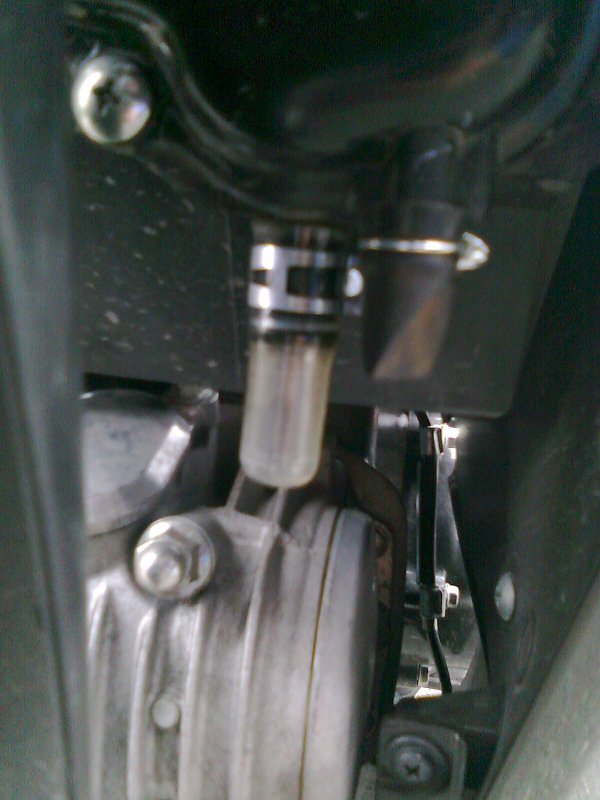

Ich habe eine nette Erfahrung gemacht. Letztes Wochenende habe ich zum ersten Mal diese Blinddarm-Dinger unten am Luftfilter gereinigt (siehe Bild). Aus dem großen weißen Teil kam eine Menge Wasser (bis zum Rand voll).
Nachdem fährt die Inno spritzig wie noch nie. Heute früh bin ich mal anders in die Arbeit gefahren. Auf der Autobahn ging sie innerhalb kürzester Zeit deutlich über 100 auf'm Tacho. Das war bisher noch nie. Also vielleicht mal ein Versuch wert!!!
Schönen Gruß,
Gert Q.
Schönen Gruß,
Gert Q.
- Dateianhänge
- Bild0251s.jpg (76.05 KiB) 4724 mal betrachtet
