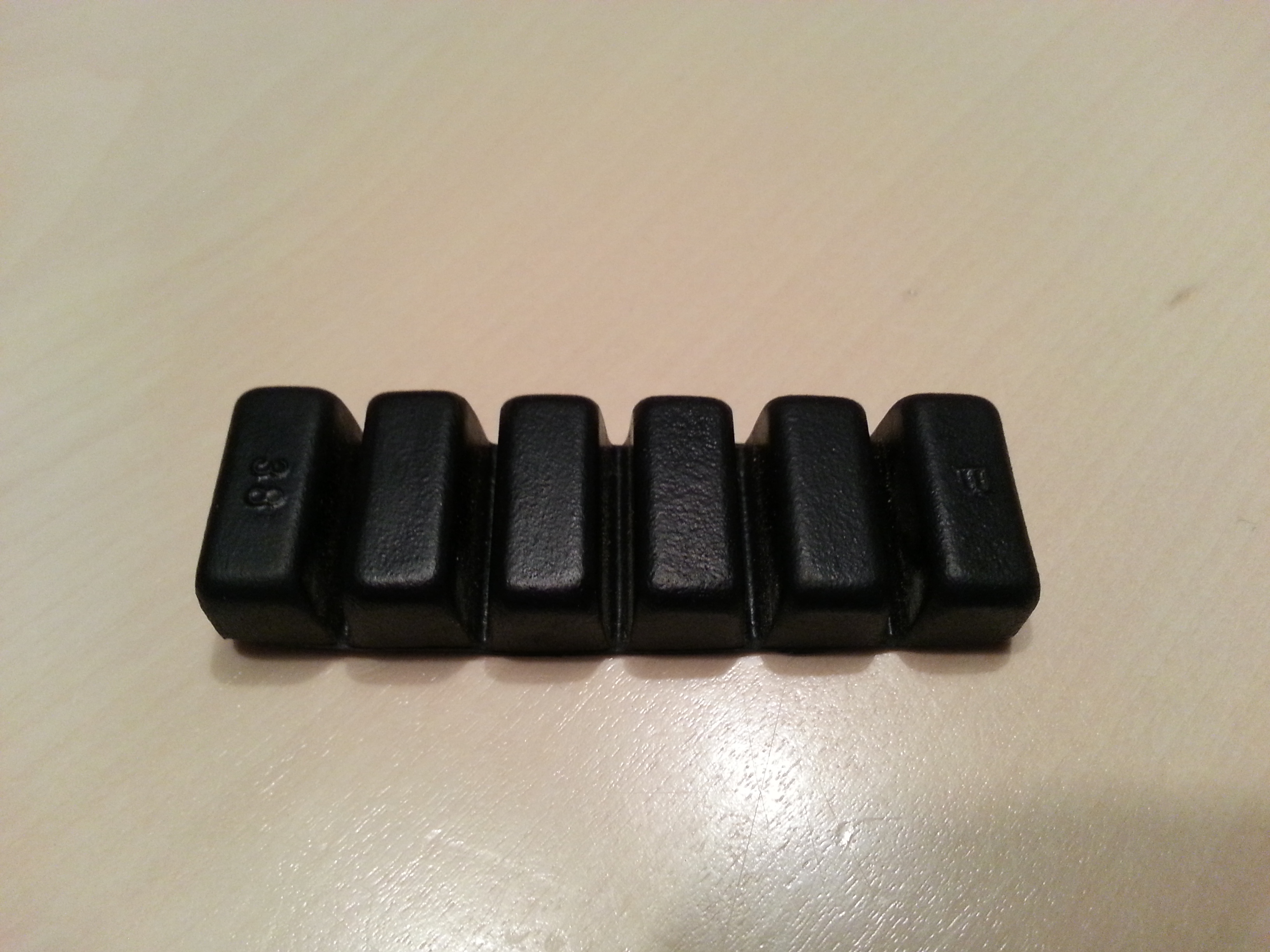

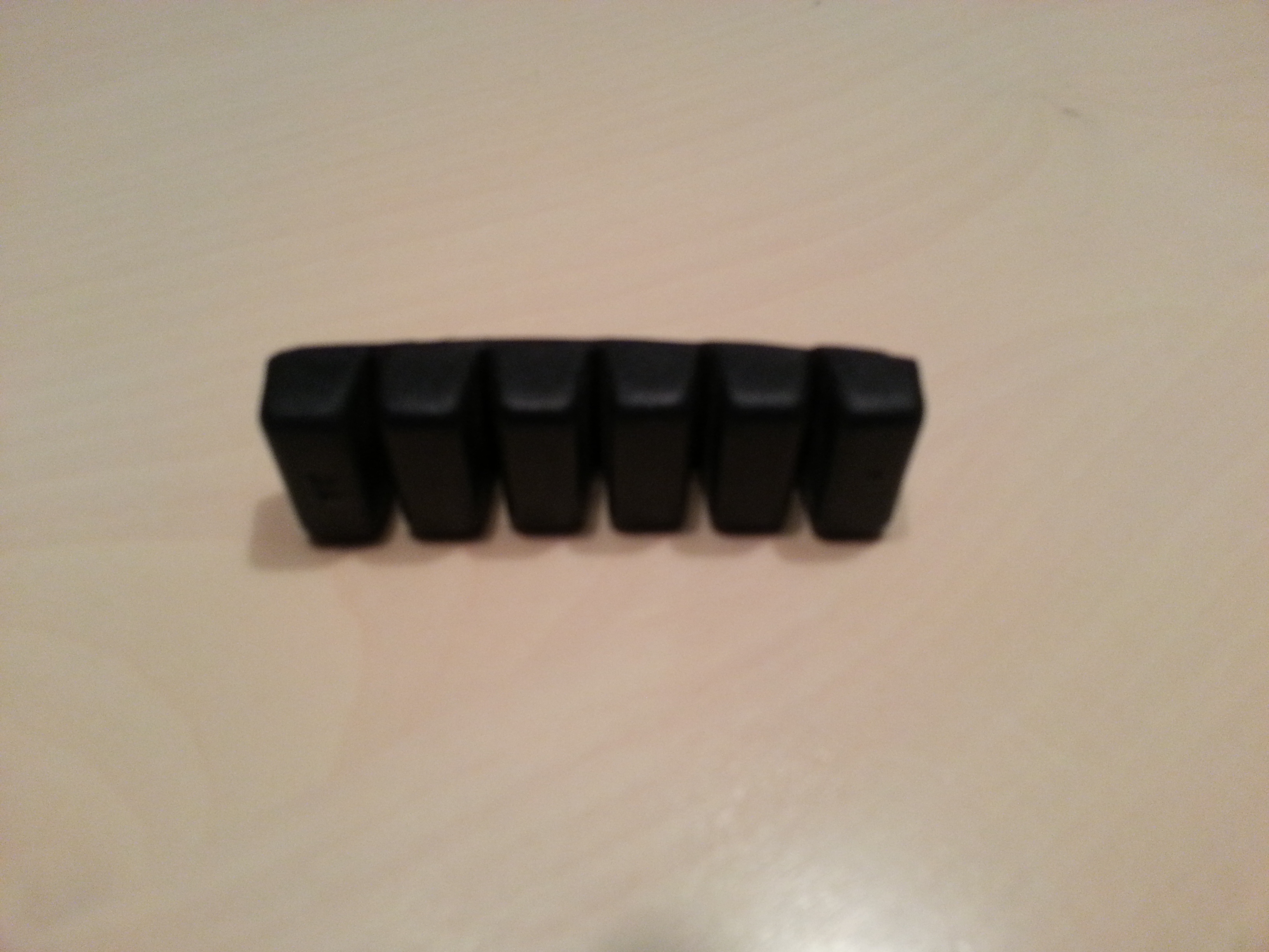

Hallo
Habe letztens meine Innova gewaschen, dabei stand sie auf dem Hauptständer im Gras.
dummerweise ist sie mir bei der Aktion auf die rechte Seite umgefallen.
Als ich sie wieder aufstellte fand ich dieses Gummiteil (siehe Bild) im Gras. Es ist ca. 8cm. lang.
Nun weiss ich nicht ob es zur Innova gehört oder vielleicht nur zufällig da lag.
Ich weiss auf jeden Fall nicht wo das hingehören soll.
Danke Roli

Das gehört zu deiner innova. Das Gummiteil befindet sich am Zylinder und wird seitlich auf die kühlrippen gedrückt.

Aha. Und wo genau.
Hat evtl jemand ein Foto.

Fotos Nr. 6 von 11

Oder hier auf der Zeichnung.
http://www.bike-parts-honda.de/pieces-h ... A+125.html

Alles klar. Danke.
P.S. Und wofür ist das Teil dann gut?

dämmt Vibrationen, denke ich.

HondaFan hat geschrieben:dämmt Vibrationen, denke ich.
richtig
Es soll feine Schwingungen der Kühlrippen verhindern und damit helfen, die Lärmemissionen zu reduzieren.
