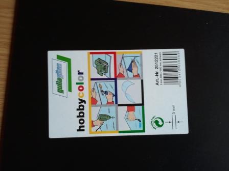

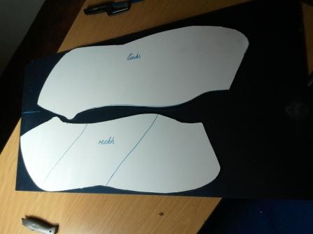

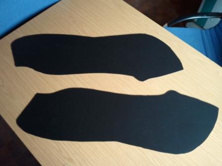

Ich habe mal angefangen zu basteln um einen Spritzschutz hinzukriegen. Zu erst eine Vorlage aus Karton und dann aus dem Plastik rausgeschnitten. siehe Fotos...
Das Ziel ist nun den Plastik zu erwärmen und in Form zu bringen, dass dieser in der "Blinker-Verkleidung" satt sitzt. Danach mit Popnieten zu befestigen. Ev habe ich die Ausmasse im oberen Bereich noch etwas gross gewähl aber das kann ich dann immernoch anpassen. Werde jedenfalls weiterbericht obs was wird...

MAN hat das Windschild fertiggestellt und montiert. Da ich die Muttern und Unterlagscheiben in der Verkleidung noch mit einem guten Klebstoff befestigen will, soll es dann relativ schnell demontierbar sein.
Materialstärke ist etwa 3mm lässt sich mit einem Heissluftföhn sehr einfach erhitzen und in Form biegen und bleibt dann auch in Dieser. Bilder folgen noch sobald ich das irgendwie hingekriegt habe diese hochzuladen...
