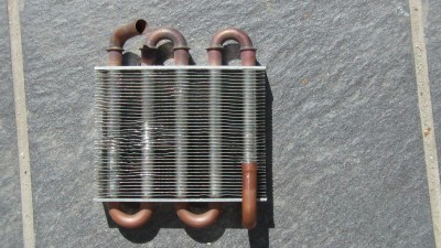

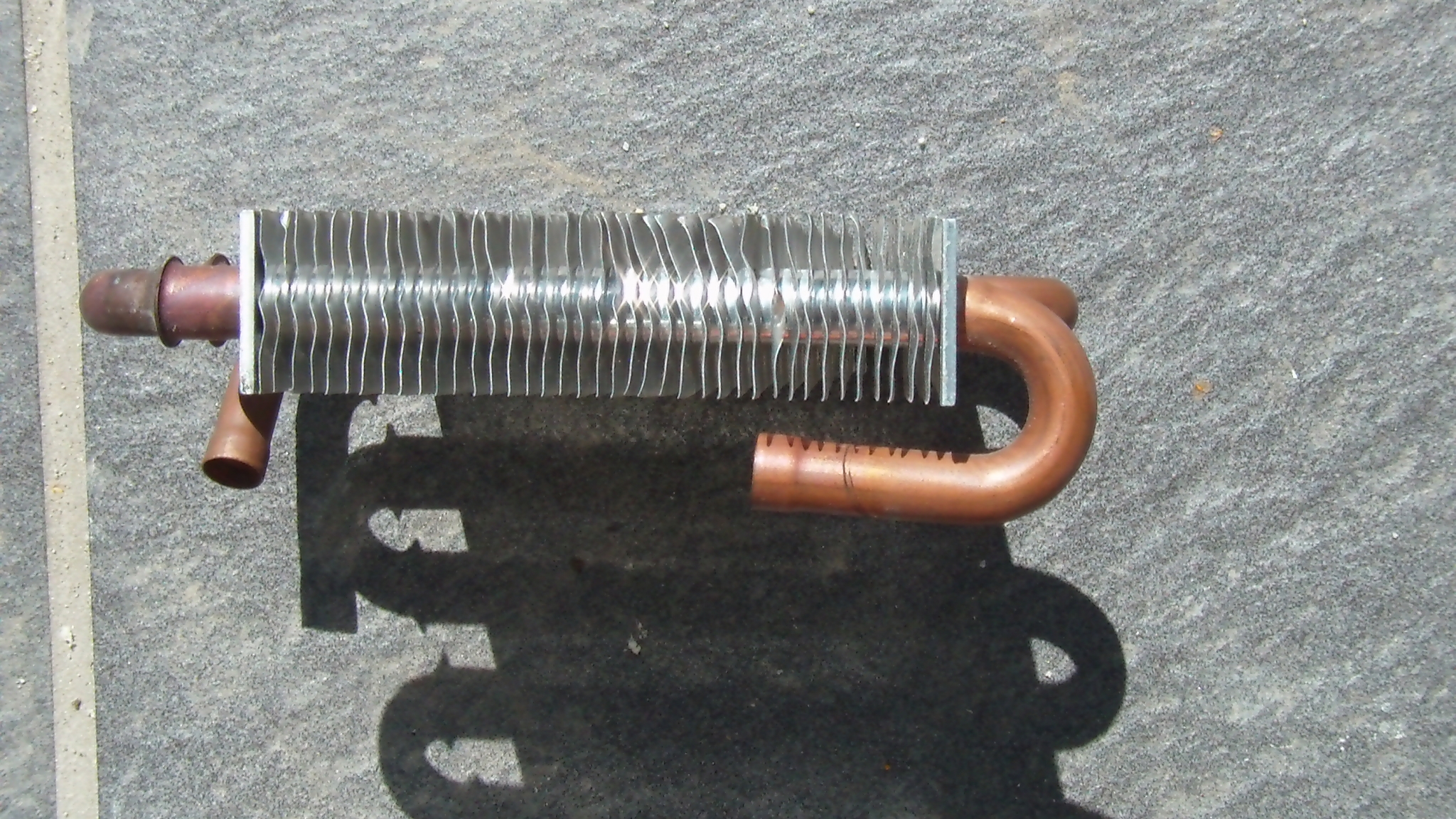

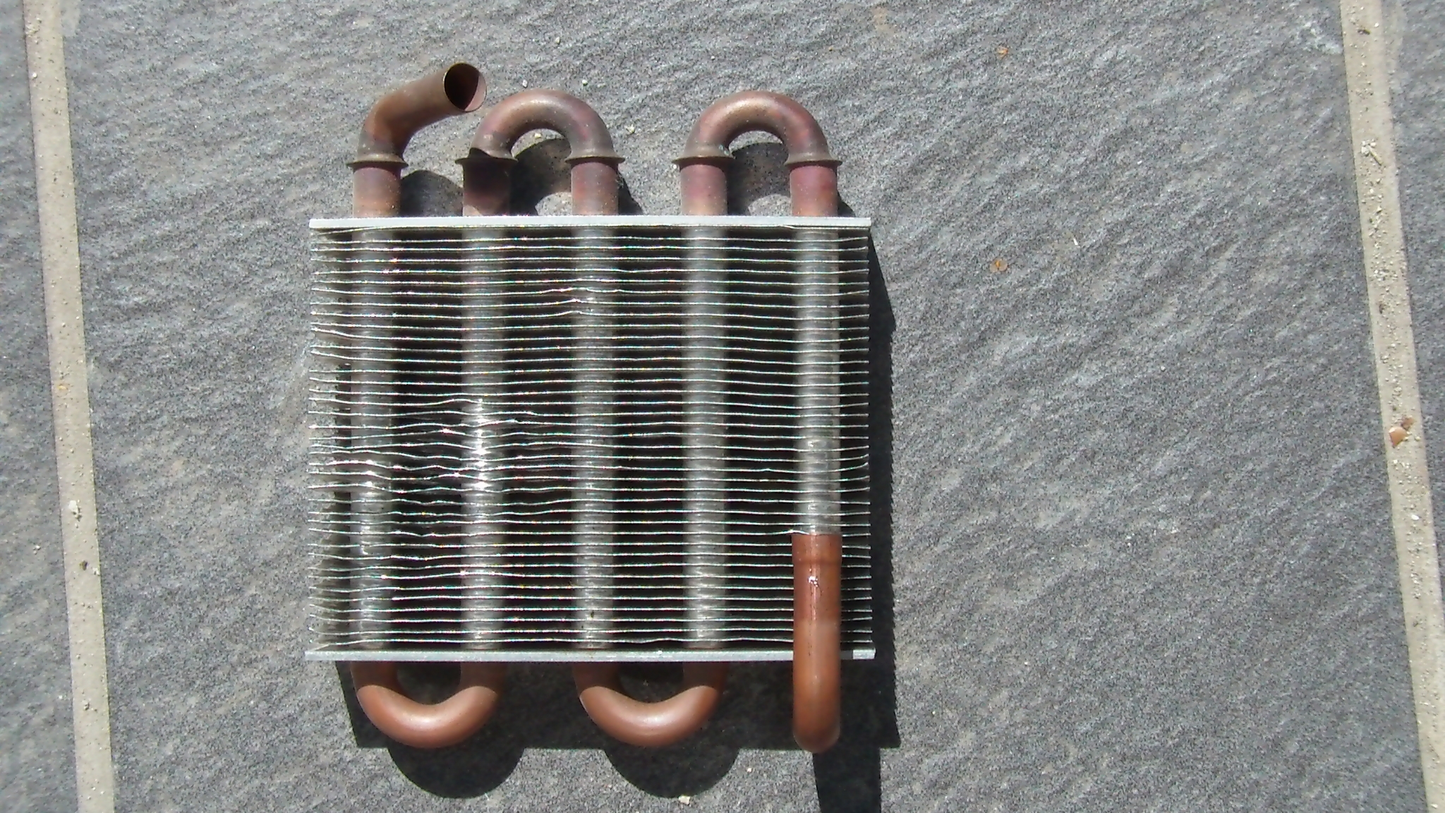

Hi Captain,
wenn du so etwas gebrauchen kannst, kannst du ihn gegen Erstattung des Portos haben. Die Maße: 12.5 cm breit und 10cm hoch, 2,5cm dick. Anschlüsse 10mm. Ist ein Wärmetauscher aus einem Sauerstoffkonzentrator.
Ich hatte mal überlegt ihn als Ölkühler für meine ST70 zu nutzen, aber ich bin kein Heizer, daher war es nicht nötig. Für die St70 gab es im Zubehör Deckel für Anschluß eines Ölkühlers. Ich kann mir vorstellen, dass es dies auch für die Inno gibt. Die erforderliche Vergrößerung der Ölmenge ergibt sich automatisch, wenn du nach dem Umbau den Motor bei Ölstand Maximum startest, wieder aus machst, Ölstand überprüfst, gegf. nachfüllst. Usw.

Danke Tybrin, aber dieser Wärmetauscher wird es wohl nicht werden. "Plumbers pride" ist mir einfach nicht stylisch genug. ;)
