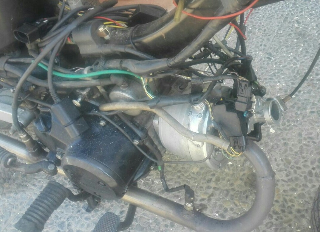

Gerade in GR gesehen.... Läuft.. Der Kopf ist ca. 3 cm dick....

Chefs Hobby.... Heute ist hier Feiertag...., deshalb bekam ich nur ne Kurzerklärung... Keine Ventile, Federn, Nockenwelle, sondern nur DICHTUNGSSCHEIBEN. Die Karre hatte volle Kompression, war davor aircooled.... Da wurde der Minikopf zu heiss.... Genaue Funktion wollte er HEUTE nicht preisgeben.... Der Motor lief vor meinwn Augen. So wie ich das sehe, elektronische Steuerung der Dichtscheiben (2 Stück). Er zeigte mir auch einen 25ccm MOtor mit 3 Dichtscheiben.. Aircooled. Aber die "genaue" Funktion... Patent??

Krass Bernd,
griechischer Wein
(Udo Jürgens),
also Drehschieber wird er nicht packen...
jetzt bin ich komplett GaGa und ratlos...
Was ist das ?
was treibt der da... ? Die Lamdasonde check ich noch,
was tut das 2.te viel größere Bauteil im Auspuff danach... ?

Sieht ja schon sehr abenteuerlich aus. Auch die Sonden die er noch im Verbrennungsstrang eingefügt hat. Anscheinend verwertet er da einige Parameter.
Aber wie funktioniert dann ein 4-Takt Motor ohne Ventile???? Oder hat er die Innova auf 2-Takt umgerüstet??

Es gab mal sogennannte Schnüffelventile Andy...

für Drehschiebersteuerung müsste der Ansaugtrakt am Kurbelgehäuse sitzen.
Im ersten Moment dachte ich an zweitakt direkteinspritzer. aber wie ist die "Kurbelgehäusesache" gelöst? Vorverdichtung undso

Glaube auch das 2-Takter ausscheidet... das hätte Bernd gehört...
Das ist schon ein 4-Takter, wie es Bernd wage erklärt wurde...
Er redet von Dichtscheiben...

Muss zugeben, diese Art von Motor habe ich weder gekannt noch jemals bewusst gesehen. Muss mich da erst mal etwas einlesen.
Hier hat es etwas Stoff dazu:
https://de.wikipedia.org/wiki/Schiebermotor
http://www.grin.com/de/e-book/30174/die ... ottomotors
Aber ich frage mich warum macht man sowas? Was für Vorteile soll das bringen oder welches Problem wird dadurch gelöst? Aber vielleicht hat man es auch nur gemacht weil man es eben kann! Gute Arbeit, das scheint, neben viel Mechanik, mindestens auch noch soviel Elektronik dahinter zu stehen.

nur weil was 2 takte hat muss es nicht wie ein klassischer 2 takter ausehen und funktionieren
auch ein lanz diesel war mal ein 2 takter
auch Hanomag hatte 2 takter diesel
heist untenrum ist alles wie beim 4 takter und obenrum saugt er halt beim runtergehn ein und verbennt und pustet aus
also eher ein 2 takter im 4 takter prinzip . also 3 takter
im 2.link von andy ist es gut zu lesen .
für die eingefleischten gab es sogar motoren mit festen kolben und die buchse arbeitete anstatt dessen

Genau, er hat ein Temperaturproblem an den Dichtscheiben...

In den 1920er Jahren gab es bereits laufende Motoren
-Firma gerade nicht erinnerlich-
die bei 4-Takt-Motoren statt Ventilen mit Federn
Rohre bzw. Wellen mit entsprechenden Ausschnitten zur Gassteuerung nutzten.
Wenn ich die Literatur dazu wiederfinde,reiche ich es nach.
Also : es gibt sehr wohl 4-Takter mit "Drehschieber-Steuerung" !

Gab es nicht mal Knight Schiebermotoren in Mercedes ?

gab es Martin war aber nicht sonderlich erfolgreich.
Auf dem Bild sieht man leider viel zu wenig um eine vernünftige Aussage zu treffen.
