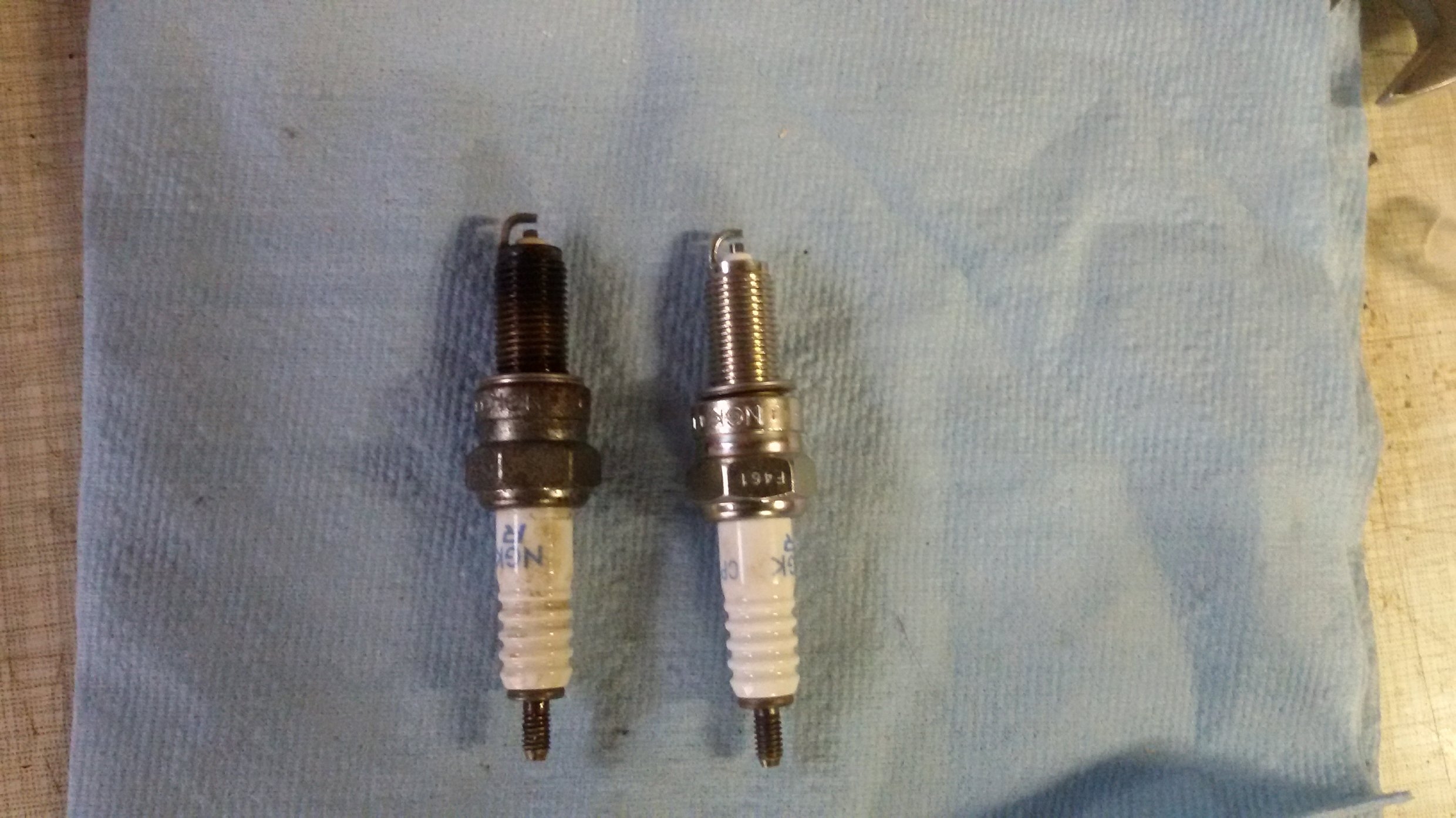

Hab heut nach dem Autokauf mal etwas an der Inno geschraubt, u.a. gabs ne Ventilspielkontrolle, neuen Luftfilter und eien neue Zündkerze
Bisher war eine CPR6EA9 drin, die neue aus dem Fundus ist eine CPR7EA9:
Was sagen die Experten zu diesem Kerzenbild:
Fahre ich im Sommer besser mit der 7er?

Die Zündkerze sieht doch gut aus, Etwas rostig vielleicht, aber sonst absolut OK. Gut, man könnte jetzt darüber diskutieren ob es ihr eventuell etwas zu heiss ist, aber ich würde nicht wirklich damit laborieren. Bringt nix aber kann schäden verursachen. Und warum willst du sie überhaupt wechseln?

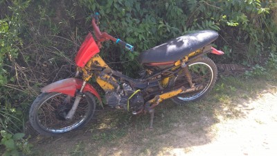

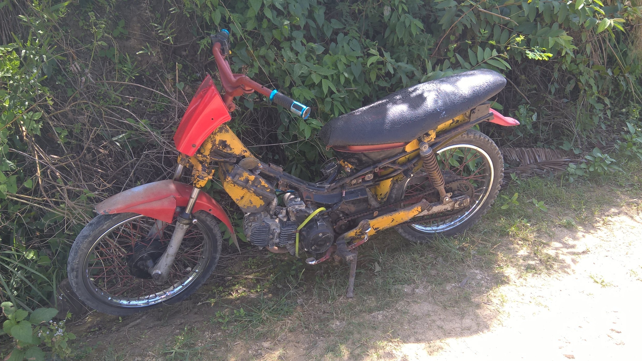

Bei uns kann eine Underbone auch so aussehen:
Ich glaube es braucht da nicht viel Vorstellungsvermögen um sich vorzustellen wie viel care diese Underbone bekommt. Und der Besitzer ist auf diese angewiesen da er mit ihr täglich zur Arbeit fahren muss!
Ahja, freies Rätselraten was es für eine Marke und Typ ist! :laugh2:

Zur Marke kann ich nichts sagen. Aber die Kette ist viel zu straff gespannt.

die Kerze finde ich OK. Ich würde nur den original von Honda angegeben Wärmewert verwenden.

die CPR 6 EA 9 sieht doch gut aus - der Wärmewert stimmt. Anstelle der kälteren normalen CPR 7 EA 9 hätte ich die CPR 7 EAIX-9 Iridium mal ausprobiert.

Die alte sieht def. nicht mehr gut aus.
Der Rost schreitet irgendwann so weit voran, das auch das Keramik brechen kann oder absplittert. Dann wird es der Zündkerze sehr heiß und sie verteilt sich im allerschlimmsten Fall im Brennraum.
Bei einem stehenden Zylinder kann auch mal schnell so ein Keramikstück in den Brennraum fallen und Schaden anrichten, alles schon erlebt.
Also nicht am falschen Ende sparen, so eine vergammelte Zündkerze gehört erneuert und fertig.

Wollt ich auch grad sagen:
Kerzenbild ist nicht alles.
Keramikkrümel im Motor,
durchschlagende Haarrisse aussen
am Isolator, Kriechstrom über
feuchte Rostschicht, usw. usw.
Wenn so eine Kerze ausfällt, dann
nachts im Dauerregen inne Pampa.
20.000km für 5 Euro sind doch wohl
genug, Kerzenbild hin oder her. Das
Bild sagt ja nur was aus über die
Verbrennung, aber nichts über den Rest.
Im Winter eine Winterkerze (6er?), im
Sommer die reguläre 7er. Muss nicht sein,
kann man machen.
Meine Suzi bekommt jetzt bei 20.000 eine
neue Kerze, EGAL WAS DAS BILD SAGT ...
("BILD sprach zuerst mit der Leiche ...")

....zur Kerze wollte ich mich lieber einfach nicht äußern..... in den 50er Jahren hätte man sie auf jeden Fall gesäubert und weiter benutzt.
Das Mopped könnte eine Zong sein....

Alles absolut richtig von der Sichtweise eines Profis. Aber ich würde mit dieser Kerzen noch ans Kap Horn und zurück fahren. :mrgreen:
Und mit an Sicherheit grenzender Wahrscheinlichkeit ohne jeglichen Schaden zu nehmen.
Wegen dem Mopped: Es ist eine Kawasaki Aura. Sie ist ein gutes Beispiel wie hier die Moppeds genutzt werden. Sie laufen einfach und es würde keinen in den Sinn kommen jeden Abend den Oelstand zu kontrollieren oder die Kette zu spannen oder diese täglich penibel mit einem Pinsel zu fetten. Es ist schlicht und ergreifend ein Gebrauchsgegenstand der täglich genutzt wird.
Und wegen splitternden Plastik oder schwachen Licht muss man sich auch keine Sorgen machen, beides ist schlichtweg nicht mehr da. :laugh2:

Ich fahr die 7er und die funzt auch und das Kerzenbild passt!Ist ja auch von Honda als Alternative kältere Kerze bei höherer Motorbelastung freigegeben!

Bei der wave kein Unterschied zwischen 6er und 7er im kerzenbild . Beide uneingeschränkt empfehlenswert .

Pitt Du Schnacker,
das Wechselintervall für die Zündkerze ist laut Honda 8000km. Erzähl mir nicht, dass es bei Suzuki 20.000 ist :wein: Will sagen: Du bist doch auch längst CUBmäßig drüber :wein: , so wie sich das gehört.Einer von uns, wir sind stolz auf Dich :superfreu:
Und dann willst Du mir auch noch Angst machen. Angst davor, nachts im Regen inne Pampa wegen sowas liegen zu bleiben. Ich wohne inne Pampa. Wo soll ich denn sonst liegen blieben :laugh2:
Zum Thema: ja Done, der Elektrodenabstand ist "was groß". Auch die Erfahrungen von so Leuten wie dem Kellerharrer leuchten ein, die von abplatzenden Keramikteilen berichten können. Will sagen: ich würd die Kerze jetzt auch tauschen, zumal Du das ganze Plastikgeraffel eh gerade ab hast.

So heute aus Neugierde zum ersten mal den Zündkerzenstecker ab, Zündkerze raus und mal verglichen. Alte bleibt drin :superfreu: (16.800km, 3 Jahre, Wave)

Keine Ahnung welche Intervalle Honda vorschreibt, ich hab die Kerze gewechselt. Lag grad rum in der Ersatzteilekiste und nach 53000km darf man sich auch mal so hart gönnen ;-)
EDIT: Ne, das kann nicht sein. es gab weitere Kerzen. Stay tuned
Hauptfrage beim Kerzenbild war, ob der Motor aktuell richtig eingestellt ist. Laut einhelliger Forenweisheit ist dem Kerzenbild nach offenbar alles gut.
Dass die neue Kerze eine 7er ist, ist mir auch erst auf den Fotos aufgefallen.
Nebenfrage war dann, ob ich damit im Sommer was verschlechtere. Offenbar auch nicht, also bleibt sie drin.
Ich hab Ende Mai eine große Tour vor. Da möchte ich nicht unmittelbar vorher größere Aktionen haben und dann das Moped erst wieder einfahren oder micht umgewöhnen müssen.

alles richtig gemacht! man kann nicht pauschal sagen nach zB. 8.000km muss die Zündkerze gewechselt werden.
NGK lobt eine doppelte Lebensdauer der Iridiumkerze aus.
Ob`s stimmt ?
lese gerade Zündkerze Done 20.000km :motzen:
