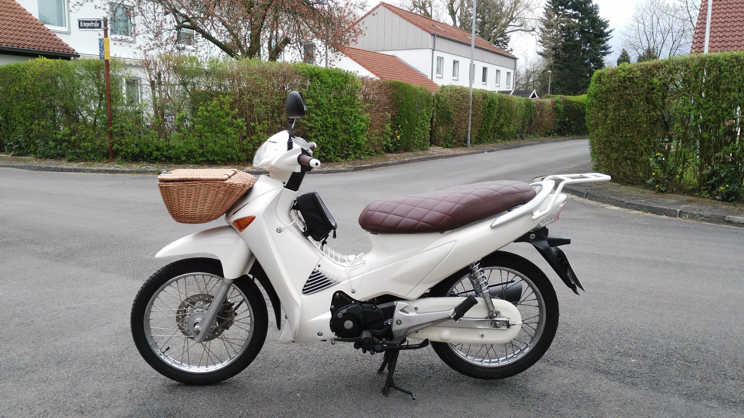

Re: leichtes Schlackern bei 30-40 km/h
gerade ein Foto gemacht (wegen des Körbchens auf das ich länger als ein halbes Jahr gewartet habe)
Wie bereits geschrieben, Drahtspeichen mit Heidenaus, verstellbare Philippinen-Dämpfer da ist hinten noch einiges an Luft - auch wenn es anders aussieht.
Auf jeden Fall ließ sie sich so weit herunter drücken, dass der TÜV-Mann in der letzten Woche problemlos das Lenkkopflager kontrollieren konnte.
Filstalwaver
- Beiträge: 1535
- Wohnort: Mittleres Filstal
Grand prix de l'élégance!
Gruß Hans.
Gruß Hans.
Dank meinem so supertollen Internet kann ich leider das Bild nicht in Gross anschauen. Aber es erinnert mich stark an mein erstes Auto damals 1980. Es war ein Toyota Corolla aus 1972. Denn hatte ich dann, im gleichen Sommer noch, weiss gemacht. Das heisst alle Teile die grauer Kunsstoff waren färbte ich mit Weiss aus Spraydosen.
Ich war der absolute Vorreiter und Trendsetter. Denn etwas später hat VW meien Idee kopiert und den "White Special" gebracht. Auch Suzuki brauchte danach einen weissen Swift auf den Markt!
Es errinnert mich aber auch an diese wunderschönen Motorräder aus Bayern wo man, ich weis den Grund nicht mehr genau, einmal weisse Rahmen anstatt der schwarzen verkaufte:
